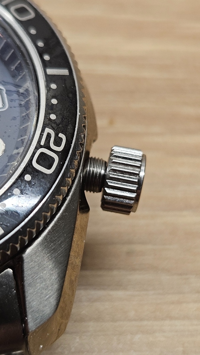

Kasprik Odesláno 24. dubna 2025 Nahlásit Odesláno 24. dubna 2025 Zdar pánové a odborníci. Výměnou se ke mně dostaly hodinky Seiko mm200. Při bližším seznámení jsem zjistil, že se korunka šroubuje jen na cca tři čtvrtě až jednu otáčku. Zda se mi to málo. Po telefonické konzultaci s hodinářem, kterému stejně hodinky donesu osobně, mi sdělil, že jsou jen dvě možnosti. Buď je v háji vnitřní závit na korunce, pak OK není problém, nebo je v háji závit na závitové tyči v pouzdře a pak je to ekonomicky prdeli. Korunku jsem vyfotil, ale nejsem odborník.Požádám zkušenější oči na Vaš názor. Děkuji Obsah je dostupný pouze registrovaným uživatelům. Registrace na Chronomag Fórum je zdarma. Pokud již registraci máte, přihlaste se, prosím. Obsah je dostupný pouze registrovaným uživatelům. Registrace na Chronomag Fórum je zdarma. Pokud již registraci máte, přihlaste se, prosím.
ATOM Odesláno 24. dubna 2025 Nahlásit Odesláno 24. dubna 2025 Viditelne opotrebeny vnejsi zavit na tubusu. Jak to vypada v korunce tezko rict, ale to uz je ted jedno. Seiko delalo tubus jako jeden kus s pouzdrem, takze se nedal vymenit. Jestli udelali za ty roky nejakou zmenu v konstrukci a tubus je vymenitelny netusim, ale da se to poznat pohledem. Pokud je stale soucasti pouzdra, zkusil bych se zeptat napr. v hodinarstvi Onyx, zda-li je v jejich moznostech tubus odvrtat a nahradit jej sroubovacim a novou korunku a zachranit tak pouzdro.
Martin Bok Odesláno 24. dubna 2025 Nahlásit Odesláno 24. dubna 2025 Takhle od stolního pohledu na fotku to vypadá, že obroušené jsou hrany jen prvních 1-2 otáček závitu. Předpokládám, že korunka na tom bude podobně... Z logiky věci mě to vede k úvaze, jestli fakt není jen "bordel" v korunce, kvůli kterému se jí nedaří sešroubovat na nižší závit, kde by se chytla?Máš možnost z ní vytáhnout těsnění a prohnat ji ultrazvukem?Samozřejmě i kdyby pak sedla, tak i s novym těsněním ale jen polovinou závitu už asi nikdy nebude WR co dřív, ale záleží, co od toho vlastně očekáváš. Odesláno z mého SM-S916B pomocí Tapatalk
Kasprik Odesláno 24. dubna 2025 Autor Nahlásit Odesláno 24. dubna 2025 Poslal jsem foto do Onyxu a uvidím. V pátek ještě jedu k hodináři, co se na to podívá. Jinak korunka jde zašroubovat až k pouzdru, jen je mi divné, že se chytne až na poslední závit.
Harwey Odesláno 24. dubna 2025 Nahlásit Odesláno 24. dubna 2025 cize akokeby bola o kusok vacsia? nebola nahodou menena? podla mna je zavit na krcku v poriadku. uvidis co ti povie onyx a hodinar
orol Odesláno 24. dubna 2025 Nahlásit Odesláno 24. dubna 2025 První závit na krčku je trochu jetý, začal bych tou korunkou. Jak se dá nainstalovat korunka se závitem vidno ZDE
Jiří Sedlák Odesláno 24. dubna 2025 Nahlásit Odesláno 24. dubna 2025 Ten závit na krčku je v pohodě ještě, mám to samé na želvách, tam je teda úplně v pohodě a korunka max na 1 a půl závitu. Až půjdou na servis, koupím signovanou a bude vyřešeno.
Kasprik Odesláno 25. dubna 2025 Autor Nahlásit Odesláno 25. dubna 2025 (upraveno) Tak jsem hodinky odevzdal hodináři. Na skladě měl origo korunku. Po jejím nasazení se šroubování zlepšilo na cca 1 otáčku až jeden a půl. Hodinky si nechal s tím, že to dá dohromady zároveň s kompletním servisem strojku, pretěsnění a tlakovka. Jinak mi řekl, že ta dutá tyčka se šroubovicí v pouzdru nejde vyndat, ale jelikož je potřeba pár setin mm, tak má fintu, že jí rozšíří pomocí špičatého trnu s tím, že to nebude na úkor vodotěsnosti. Tak uvidím, ale spadl mi kámen ze srdce. Upraveno 25. dubna 2025 uživatelem Kasprik

Kasprik Odesláno 31. října 2025 Autor Nahlásit Odesláno 31. října 2025 (upraveno) Tak dnes hodinky vyzvednuty z opravy od pana Kodytka v Liberci. Závit na korunce opravený. Podařilo se mu trubičku rozšířit. Proveden kompletní servis s pretěsněním a tlakovkou. Vynikající hodinář. Obsah je dostupný pouze registrovaným uživatelům. Registrace na Chronomag Fórum je zdarma. Pokud již registraci máte, přihlaste se, prosím. Upraveno 31. října 2025 uživatelem Kasprik 1
