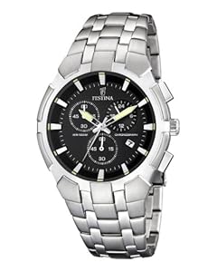

Mireczech85 Odesláno 3. dubna 2014 Nahlásit Odesláno 3. dubna 2014 Zdravím, nerad bych zakládal nové téma. Můj problém se týká stopek u hodinek Festina (které jsem dostal darem). Přesněji je to model 681202 Chronograph. http://ecx.images-amazon.com/images/I/51dQ1evLffL._SY300_.jpg Dnes, když jsem dělal kávu a chtěl si stopovat časy, zjistil jsem, že se mi velká ručička stopek nehýbe. Jen se cuká. Na minutovém chronographu se také nic neděje. Domnívám se, že by to mohla být slabá baterka. Naposledy vím, že stopky fungovaly ještě před dvěma dny, když jsem si stopoval obchodní jednání. Hodinky jsou staré (od koupě) 17 měsíců. Nošené jen výjimečně, jinak bych je bez safírového sklíčka hned zlikvidoval. Mám je tedy spíš jako módní doplněk (ikdyž teď už vím, že Festina není žádná hodinářská značka...). Vzhledově působí jako hezký šperk a navíc mi řeknou, kolik je hodin. Nic víc, nic míň. Proč se ptám, pokud je to baterka, nemá smysl posílat hodinky na reklamaci a pouze bych si jí nechal vyměnit. Pokud by to mohl být nějaký problém v laciných vnitřnostech, pak bych zvolil jistě reklamaci.
SCIFI Odesláno 3. dubna 2014 Nahlásit Odesláno 3. dubna 2014 Kdyz jsou vzaruce tak neni co resit. Dones je tam kde jsi je koupil. Jeste ale pockej co na to frantik. ;-)
pebe Odesláno 3. dubna 2014 Nahlásit Odesláno 3. dubna 2014 měl jsem nějaké Skagen a takhle se chovala slabá baterie
Mireczech85 Odesláno 5. dubna 2014 Nahlásit Odesláno 5. dubna 2014 Pánové díky, byla to baterie. Druhý den se zastavily kompletně. Divný... To ta baterka nic moc nevydržela.
