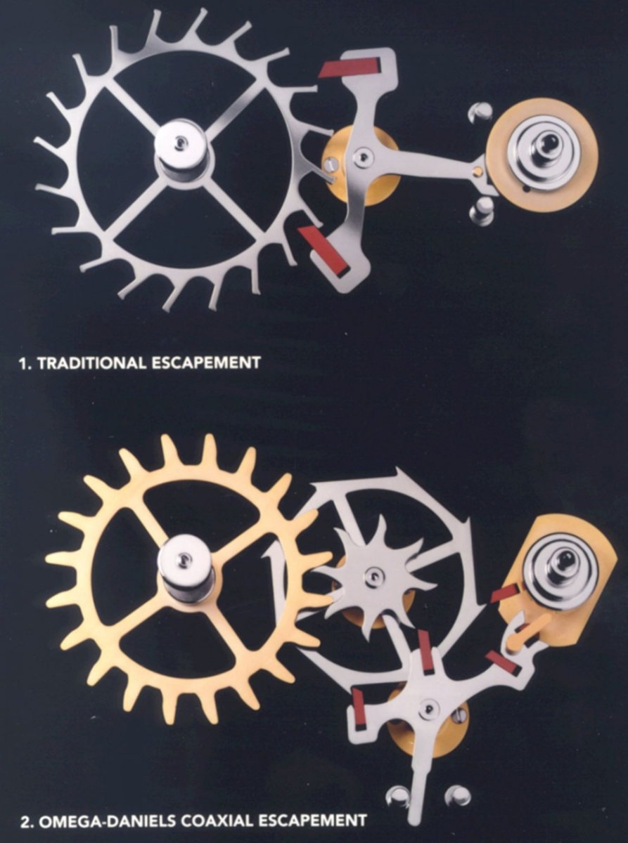

Ako teda koaxiálny krok pracuje a čím sa líši od tradičného švajčiarskeho krokového mechanizmu:
Koaxiálny krok pracuje s dvojitým ozubeným kolesom (odtiaľ názov koaxiálny – súosový) na jednej osi (11, 12).
Spodný veniec ozubenia slúži na blokovanie (inak povedané udržanie zotrvačky v správnom rytme)
Horný veniec odovzdáva energiu zotrvačke prostredníctvom impulzných plôch.
Toto riešenie teda rozdeľuje funkcie odovzdávania a blokovania energie a v porovnaní s tradičným riešením s kotvou má jednu obrovskú výhodu: pracuje s valivým a nie s klzným trením.
Samotná zotrvačka dostáva priame impulzy prakticky bez trenia. Zjednodušene môžeme povedať, ze koaxiálny krok prenáša energiu „tlačením a ťahaním“, švajčiarsky kotvový krok „kĺzaním“. Teoreticky v koaxiálnom kroku mazanie nie je potrebné, v praxi sa nakoniec malé množstvo maziva nanáša.
