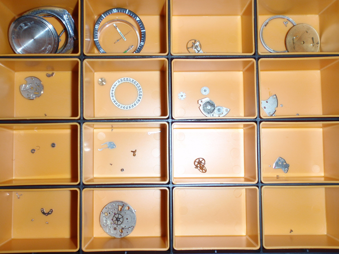

Bert Odesláno 19. července 2009 Odesláno 19. července 2009 Pánové a dámy, po té, co jsem vyrobil to co vidíte na fotce (snad je v příloze, vkládám foto poprvé) mám obavy, že sborka nedopadne nejlíp . Bojim, bojim .... Jaký je dobrý kalibr Prim na trénování sborky a rozborky pro začátečníka? Obsah je dostupný pouze registrovaným uživatelům. Registrace na Chronomag Fórum je zdarma. Pokud již registraci máte, přihlaste se, prosím.
911 Odesláno 19. července 2009 Odesláno 19. července 2009 Pánové a dámy, po té, co jsem vyrobil to co vidíte na fotce (snad je v příloze, vkládám foto poprvé) mám obavy, že sborka nedopadne nejlíp . Bojim, bojim .... Jaký je dobrý kalibr Prim na trénování sborky a rozborky pro začátečníka? nekde tu jsou 2 strojky step-by-step i s fotkama. to by ti mohlo pomoct
Bert Odesláno 19. července 2009 Autor Odesláno 19. července 2009 nekde tu jsou 2 strojky step-by-step i s fotkama. to by ti mohlo pomoct Díky, právě podle jednoho z nich jsem to dělal. Ale otázka zní: jednodušší kalibr?
911 Odesláno 19. července 2009 Odesláno 19. července 2009 Díky, právě podle jednoho z nich jsem to dělal. Ale otázka zní: jednodušší kalibr? no pokud si to nedal ani podle toho navodu, tak je pro tebe jediny vhodny kalibr PS. to ti tak 20-40min zabere
tarmi Odesláno 19. července 2009 Odesláno 19. července 2009 sehnat na to nějaký pouzdro ještě a byly by z toho betelný pilotky
B.F.G. Odesláno 19. července 2009 Odesláno 19. července 2009 (upraveno) Prostě někde sežeň jakýkoliv, já taky u druhé sborky urval čep na setrvačce u cal.50. To je prostě normálka Upraveno 19. července 2009 uživatelem B.F.G.
tyfo Odesláno 19. července 2009 Odesláno 19. července 2009 Vubec se toho neboj chce to jen trpelivost, ono to vse do sebe pekne zapada, hlavne nepouzivat silu, spis si pomoct treba paratkem nebo nejakou tenkou plastovou tycinkou a daji se ty kolecka umistit tak ze to zapadne do tech safiru samo. Hlavne to nechtej mit za pul hodky zmakly. Pro mne byly nejhorsi raficky protoze nemam jak uchytit kalibr (strojek) tak to byla honicka ale taky se to nakonec poddalo.
Bert Odesláno 20. července 2009 Autor Odesláno 20. července 2009 Díky za povzbuzení a rady. Jdu do toho
