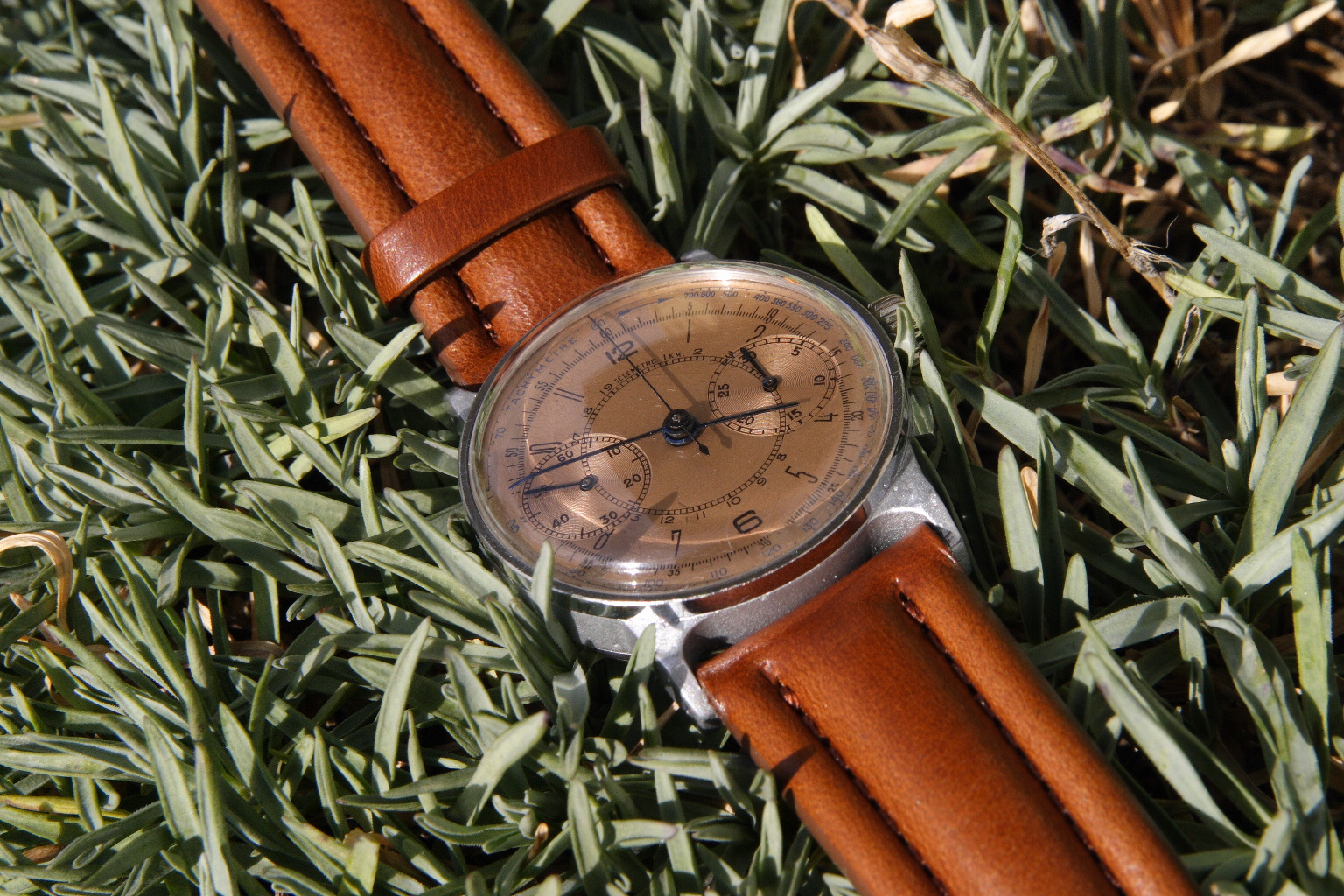

Martz Odesláno 4. září 2010 Autor Nahlásit Odesláno 4. září 2010 Takže další kousek osudu tohoto vintážního kousku po mém dědovi... Za téměř rok se mi nepodařilo ani sehnat nové pouzdro, ani za smysluplnou cenu sehnat někoho, kdo by to opravil. K výrobě nového pouzdra jsem se také nepřesvědčil. Zkusil jsem poslední možnost - lepidlo. Použil jsem dvousložkový epoxid a zadařilo se velmi dobře. Po prvním pokusu a zkoušce pevnosti jsem se ho rozhodl využít i k vyztužení zbylých tří nožiček. Problém byla pouze povrchová úprava. Moc jsem se s tím nechtěl mazlit, takže jsem to prostě a jednoduše nalakoval. Vzal jsem co nejméně metalickou stříbrnou a ještě vzal bezbarvým lakem. A na výsledek se podívejte sami...+ jako bonus sken strojku 1

vbalko Odesláno 20. listopadu 2010 Nahlásit Odesláno 20. listopadu 2010 Takže další kousek osudu tohoto vintážního kousku po mém dědovi... Za téměř rok se mi nepodařilo ani sehnat nové pouzdro, ani za smysluplnou cenu sehnat někoho, kdo by to opravil. K výrobě nového pouzdra jsem se také nepřesvědčil. Zkusil jsem poslední možnost - lepidlo. Použil jsem dvousložkový epoxid a zadařilo se velmi dobře. Po prvním pokusu a zkoušce pevnosti jsem se ho rozhodl využít i k vyztužení zbylých tří nožiček. Problém byla pouze povrchová úprava. Moc jsem se s tím nechtěl mazlit, takže jsem to prostě a jednoduše nalakoval. Vzal jsem co nejméně metalickou stříbrnou a ještě vzal bezbarvým lakem. A na výsledek se podívejte sami... + jako bonus sken strojku Tak tieto hodinky su uplne perfektne - strasne sa mi pacia...

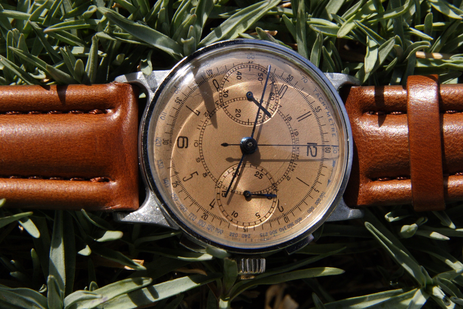

Jafurak Odesláno 23. ledna 2011 Nahlásit Odesláno 23. ledna 2011 Mám tu chronographe suisse v zlate po mojom otcovi.Daroval mi ich asi pred 30 rokmi.Vravel mi, že ich získal od akéhosi nemeckého dôstojníkavýmenou za motorku, keď nemci utekali v r. 1945pred oslobodením z Bratislavy .Občas som si ich zobral na nejaký ten ples. Inak ležali v šuplíku.Teraz sa začínam zaujímať o hodinky a na tieto som zvlášť hrdý.
Martz Odesláno 24. ledna 2011 Autor Nahlásit Odesláno 24. ledna 2011 Parádní... střež je jako oko v hlavě, když je to taková rodinná památka. Ty moje jsou taky po dědovi, jen tam neproběhlo to předání z ruky do ruky Jen bych byl opatrný na používání, raději bych je dal na prohlídku nebo GO k ověřenému hodináři. Nicméně s případnými náhradními díly by neměl být větší problém, bylo tam pár modelů strojků, kterých se v tom období vyrobily spousty.
Jafurak Odesláno 31. ledna 2011 Nahlásit Odesláno 31. ledna 2011 Parádní... střež je jako oko v hlavě, když je to taková rodinná památka. Ty moje jsou taky po dědovi, jen tam neproběhlo to předání z ruky do ruky Jen bych byl opatrný na používání, raději bych je dal na prohlídku nebo GO k ověřenému hodináři. Nicméně s případnými náhradními díly by neměl být větší problém, bylo tam pár modelů strojků, kterých se v tom období vyrobily spousty. Rád by som ich dal zreparovať nejakému skúsenému opravárovi, ale ešte sa tu len oťukávam. Tiež majú problém s posunom ručičky kumulácie minút. Zistol som , že je to chýbajúcou /odlomenou/ zarážkou, ktorá má blokovať práve ten pohyb dozadu kolieska.. Ten posun dozadu je spôsobený práve spustením stopiek, kedy sa pri odklonenní "Y" rammienka jemným dotykom pri odklonení pohne vačka kumulačného kolieska. Ono sa to asi stáva hodinárom, keď ich robia a zlomia prítlačné ramienko so západkou. Skúsim to vyrobiť z nejakého vláska. Ak máte niekto tip na dobrého opravára, dajte vedieť.
Návštěvník Tada Odesláno 31. ledna 2011 Nahlásit Odesláno 31. ledna 2011 Přesně tenhle problém mám taky, ta packa co má to kolo brzdit, aby neposkočil minutový sčítač při spuštění stopek se mi taky ulomila...
