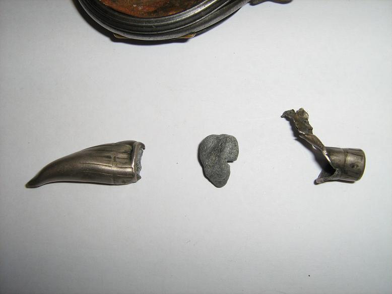

haslermetra Odesláno 11. února 2010 Nahlásit Odesláno 11. února 2010 Tentoraz som si vybral stare lacne vreckove hodinky Tyto staré lacné vreckové Enigmy zachránily dědovi mého známého v první světové život. Obsah je dostupný pouze registrovaným uživatelům. Registrace na Chronomag Fórum je zdarma. Pokud již registraci máte, přihlaste se, prosím. Obsah je dostupný pouze registrovaným uživatelům. Registrace na Chronomag Fórum je zdarma. Pokud již registraci máte, přihlaste se, prosím. Obsah je dostupný pouze registrovaným uživatelům. Registrace na Chronomag Fórum je zdarma. Pokud již registraci máte, přihlaste se, prosím. Obsah je dostupný pouze registrovaným uživatelům. Registrace na Chronomag Fórum je zdarma. Pokud již registraci máte, přihlaste se, prosím. Obsah je dostupný pouze registrovaným uživatelům. Registrace na Chronomag Fórum je zdarma. Pokud již registraci máte, přihlaste se, prosím. Obsah je dostupný pouze registrovaným uživatelům. Registrace na Chronomag Fórum je zdarma. Pokud již registraci máte, přihlaste se, prosím.
ricous Odesláno 11. února 2010 Nahlásit Odesláno 11. února 2010 haslermetra: uf, tak takový příběh mají málokteré hodinky. A k renovaci jim to nepomůže...
haslermetra Odesláno 11. února 2010 Nahlásit Odesláno 11. února 2010 (upraveno) haslermetra: uf, tak takový příběh mají málokteré hodinky. A k renovaci jim to nepomůže... Bohužel žádné další informace k těmto "hodinkám s příběhem" nejsou. Určitě by to byla dobrá reklama pro firmu,pokud by existovala. Upraveno 11. února 2010 uživatelem haslermetra
