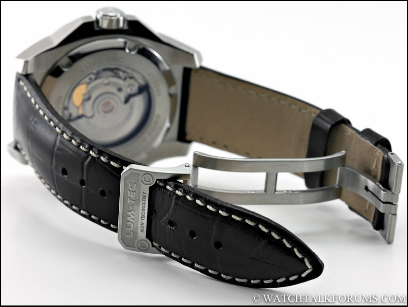

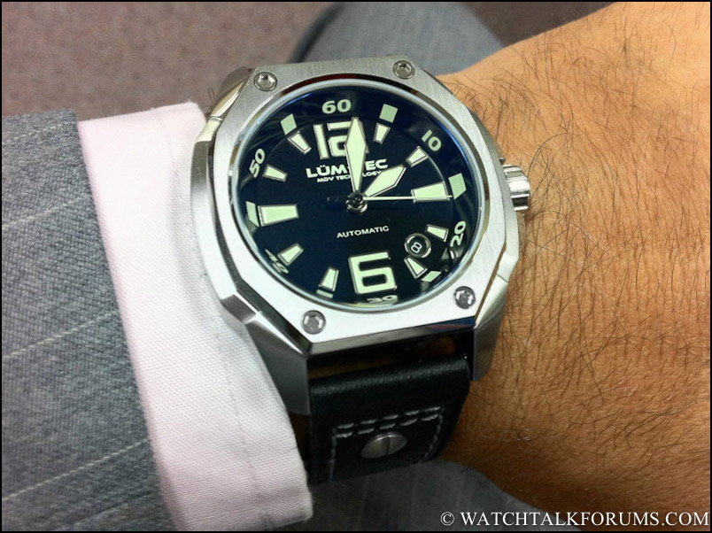

Vit Odesláno 22. září 2011 Nahlásit Odesláno 22. září 2011 (upraveno) Recenze modelu je ZDE Co říkáte na tu sponu? Myslím, že se povedly (i když bych asi zmenšil indexy). Zdroj: Watchtalkforums Upraveno 22. září 2011 uživatelem Vit
