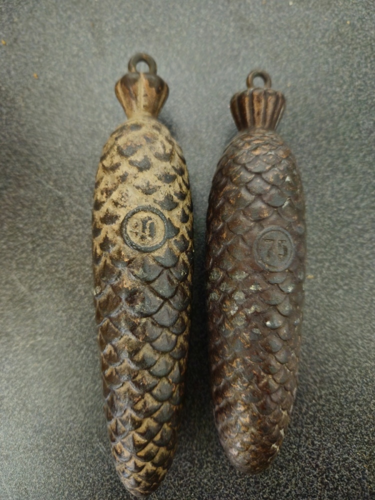

jarda105 Odesláno 23. května 2025 Nahlásit Odesláno 23. května 2025 Dobrý den, chtěl jsem se zeptat, jestli někdo neví kzteré závaží má být na hodiny a které na kukačku. Mám české kukačkové hodiny a k tomu dvě závaží na kterých jsou čísla 75 a 90. Zváženo cca 900 a 750g. Děkuji Obsah je dostupný pouze registrovaným uživatelům. Registrace na Chronomag Fórum je zdarma. Pokud již registraci máte, přihlaste se, prosím. Obsah je dostupný pouze registrovaným uživatelům. Registrace na Chronomag Fórum je zdarma. Pokud již registraci máte, přihlaste se, prosím.
Návštěvník YPO Odesláno 24. května 2025 Nahlásit Odesláno 24. května 2025 Já bych zvážil tu kukačku a jestli je tlustá, tak to těžší závaží na kukačku. ---------------------------------------------------------------------------------------- *vím o tom prd, ale dohledal jsem tohle, a dává mi to smysl. Zjistit váhu je jinak snadné. Zavěsíme nějaké závaží odhadem. Je li váha velká, kyvadlo má viditelně moc velký výkyv a překmitává. Je li váha malá hodiny se neudrží v chodu.
