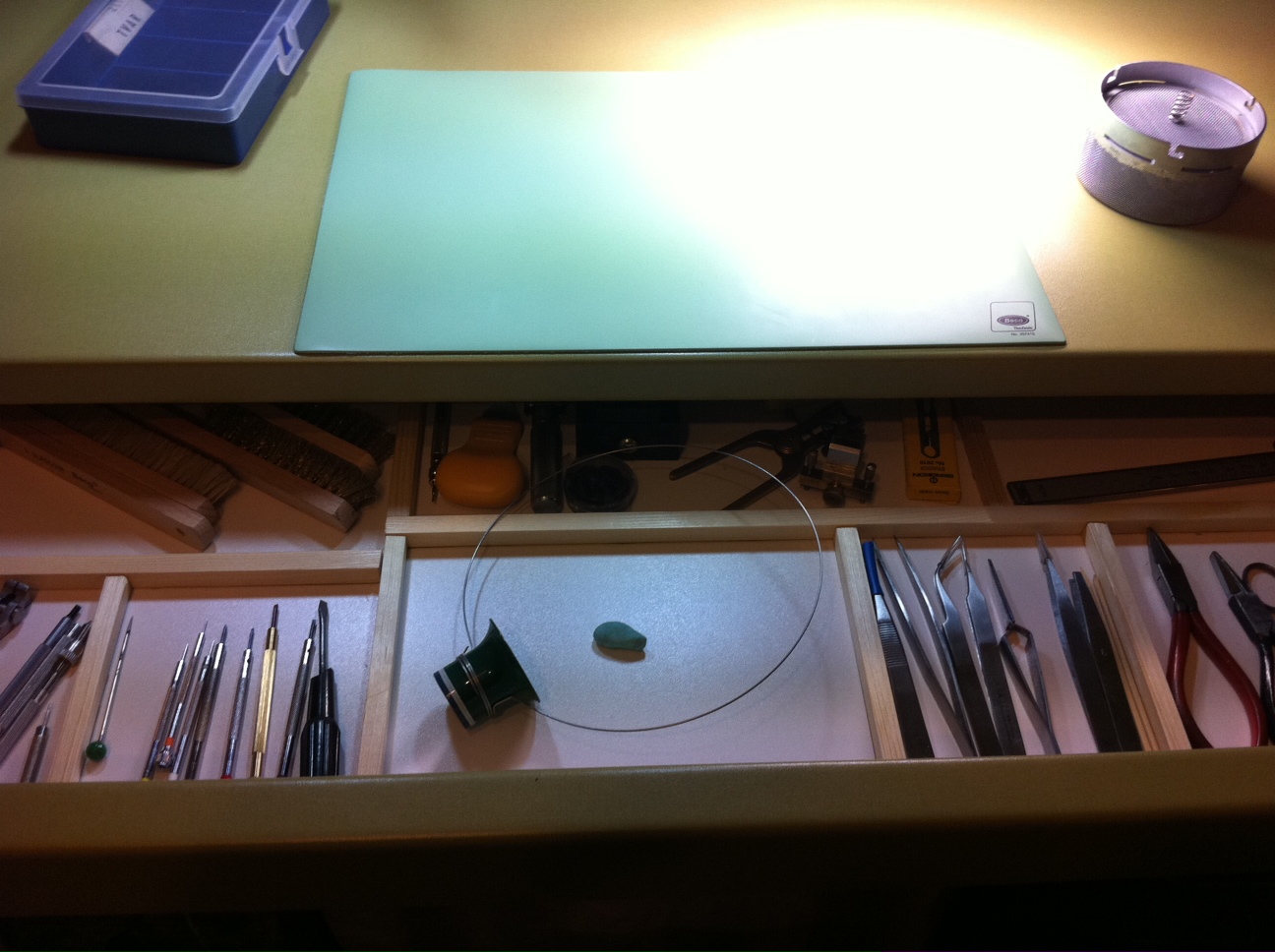

jendapl Odesláno 2. března 2011 Nahlásit Odesláno 2. března 2011 po prozkoumání dostupnosti hodinářských stolů v Čechách jsem dospěl k názoru, že malý národ musí pěstovat všeumělství. Zkusíte to taky?
Bert Odesláno 2. března 2011 Nahlásit Odesláno 2. března 2011 (upraveno) Palec nahoru, ale zkus se zamyslet nad absencí: opěrek na lokty, zachytávače nechtěně odpadlého materiálu, umístění zdroje el energie někam výš (přece se nebudeš pořád ohýbat), a ještě pár věcí :-) EDIT: správnou výškou jsi si jist? Upraveno 2. března 2011 uživatelem Bert
jendapl Odesláno 2. března 2011 Autor Nahlásit Odesláno 2. března 2011 jojo, ad opěrky - taky bych je tam chtěl, na prvním nákresu jsem je tam měl integrované přímo do desky, jenže v Hornbachu řežou jen pravé úhly a musel bych zrušit pěknou hranu kuchyňské desky. Takže je asi udělám nějaké přídavné (některé stoly to také tak mají), nebo žádné, protože jako opěrky dobře slouží pootevřený šuplík. No a to už jsme u druhé otázky a tou je zachytávání toho co letí k zemi. Proto jsem nechal v šuplíku uprostřed větší volný prostor, který toto celkem pěkně řeší. Včera jsem to poprvé vyzkoušel a krásně to zazní, když ten šroubeček co se těšil na koberec žbluňkne do šuplíku cheche. Dokonce jsem intuitivně začal vymontované díly dávat do této přihrádky, jsou tam výborně na očích a přitom je nikam nesmetu. Respektive, co tam chci uklidit z podložky tam prostě smetu (nemusím lovit pinzetou, šetří čas). A co se týče zdroje el. energie, tak tam nechápu jak to myslíš, zásuvky mám zatím pod stolem (nechtěl jsem aby mi šroubek či pružinka zapadnul při letu do zásuvky, tam se blbě vyštrachává.Správnou výšku jsem stanovil takto: stoly v Jihlavském učňáku jsou 100cm (vyčteno někde tady na foru), profi stoly jsou tak 90-120cm, no a já jsem 185cm, tedy trochu vyšší, takže 105cm asi bude akorát. Původně jsem chtěl dělat stůl s nastavitelnou výškou, ale to jsem v rámci rychlosti a jednoduchosti zrušil. Jednodušší je koupit si podsedák, nebo vysouvací židle.Stolek má tyto rozměry 100cm šířka, 40 cm hloubka, 30cm výška.
Bert Odesláno 2. března 2011 Nahlásit Odesláno 2. března 2011 JO jo, opěrky dodělat půjdou. Já osobně mám také raději ty "na ramínku". Pád šroubku do šuplíku je frajeřina :-) Takže už Ti zbývá pouze popřát klidné ruce. :-)

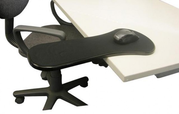

Josef01 Odesláno 2. března 2011 Nahlásit Odesláno 2. března 2011 (upraveno) Na Amazonu jsem zahlédl něco takového : Upraveno 2. března 2011 uživatelem Josef01
jendapl Odesláno 2. března 2011 Autor Nahlásit Odesláno 2. března 2011 nemáte někdo nápad jak ty područky vyrobit?

jendapl Odesláno 2. března 2011 Autor Nahlásit Odesláno 2. března 2011 ty přídavné vpravo, nejradši bych je nějaké podobné koupil a jen doupravil a přidělal

Adam99 Odesláno 2. března 2011 Nahlásit Odesláno 2. března 2011 (upraveno) Podpěra předloktí a ještě další ODKAZ Upraveno 2. března 2011 uživatelem Adam99
Bert Odesláno 2. března 2011 Nahlásit Odesláno 2. března 2011 ty přídavné vpravo, nejradši bych je nějaké podobné koupil a jen doupravil a přidělal Souhlasím s Tebou, mně se ještě více líbí když mají zarážku na loket, pak je to ale na výrobu ještě složitější. Do kdy je potřebuješ?
mechano Odesláno 2. března 2011 Nahlásit Odesláno 2. března 2011 Na Amazonu jsem zahlédl něco takového : To ale až se bude stávat zlatníkem.
Josef01 Odesláno 2. března 2011 Nahlásit Odesláno 2. března 2011 Nesmíš být takový cimprlich, někdo opravuje hodinky na ponku v garáži
Bert Odesláno 3. března 2011 Nahlásit Odesláno 3. března 2011 Nesmíš být takový cimprlich, někdo opravuje hodinky na ponku v garáži To možná opravuje, ale já osobně neznám nikoho, kdo opravuje hodinky na ponku v garáži, a přitom to dělá dobře. Nechci nějak výrazně šplhat u Mechána, ale zrovna on cimprlich být může :-) Ale není, a Ty jsi jenom postnul blbej stůl.
Josef01 Odesláno 3. března 2011 Nahlásit Odesláno 3. března 2011 Hm, už chápu, ovšem ten stůl mi přijde lepší, než to co jsem tady doposud viděl. To zda je určen pro klenotníky nebo zlatníky není rozhodující. Má přesně to, co bych od stolu očekával (včetně zachytávací plochy) a rozumné velikosti. Samozřejmě mají tam i jiné modely, zřejmě tedy taky pro zlatníky.....

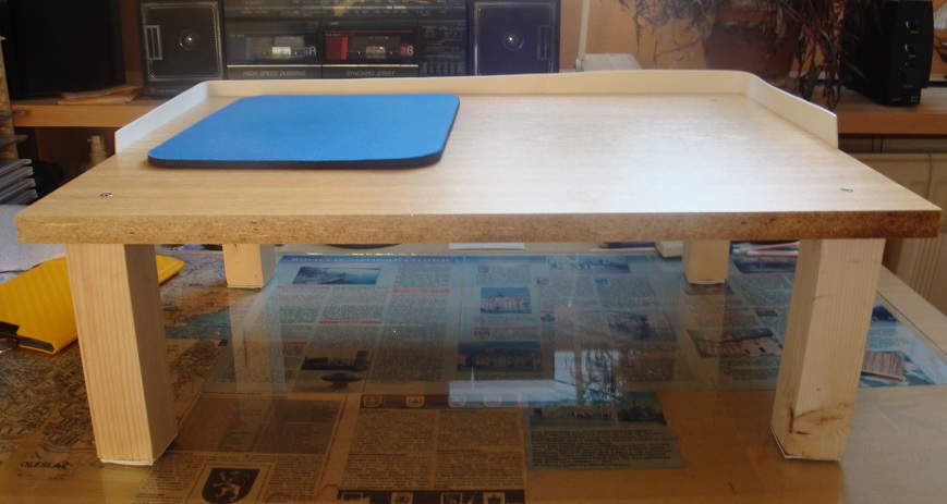

atomicsteve Odesláno 23. května 2011 Nahlásit Odesláno 23. května 2011 Tak jsem si v neděli ve spolupráci s otcem za hodinku zbastlil tohle: V garáži se našla jedna vyhovující deska, hranoly a odřezek z lina, pak se trošku vrtalo, šroubovalo, zatloukalo a bylo to hotovo. Akorát u toho odřezku jsem dřív tloukl než kontroloval rovnost...
