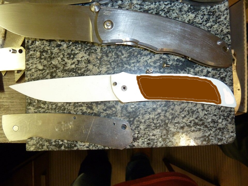

Traveller Odesláno 27. května 2011 Nahlásit Odesláno 27. května 2011 Upřímně mi se ten nabízený prototyp moc nelíbí. Přijde mi takový úzký. Možná se tak jeví díky tomu, že je to jen model. To z této fotky bych bral ten bílý - druhý shora:

Tara Odesláno 28. května 2011 Nahlásit Odesláno 28. května 2011 V 27. 5. 2011 v 18:40, 'Traveller' napsal: Upřímně mi se ten nabízený prototyp moc nelíbí. Přijde mi takový úzký. Možná se tak jeví díky tomu, že je to jen model. To z této fotky bych bral ten bílý - druhý shora: Souhlas,nůž bez ricassa je jak hospoda bez oken.Conrad
kejklik Odesláno 30. května 2011 Autor Nahlásit Odesláno 30. května 2011 V 27. 5. 2011 v 20:21, 'spiderer' napsal: - Bude to levnejsi nez 1ks? - Bude to mit na sobe namisto nejake individualizace poradove cislo X/Y? - Bude to neco, co by BW v jednom kusu neudelal? - Ne - Číslování patrně ano - Ne Moje představa byla, že se bude jednat o sestavu nožů, které budou držitelům připomínat společný projekt několika lidí se stejnou úchylkou.
kejklik Odesláno 30. května 2011 Autor Nahlásit Odesláno 30. května 2011 V 27. 5. 2011 v 18:40, 'Traveller' napsal: Upřímně mi se ten nabízený prototyp moc nelíbí. Přijde mi takový úzký. Možná se tak jeví díky tomu, že je to jen model. To z této fotky bych bral ten bílý - druhý shora: Dodám rozměry prototypu.

kejklik Odesláno 8. června 2011 Autor Nahlásit Odesláno 8. června 2011 (upraveno) V 27. 5. 2011 v 18:40, 'Traveller' napsal: Upřímně mi se ten nabízený prototyp moc nelíbí. Přijde mi takový úzký. Možná se tak jeví díky tomu, že je to jen model. To z této fotky bych bral ten bílý - druhý shora: Včera jsem byl u BW celý podvečer a zkoušeli jsme různé verze materiálů a povrchových úprav, stejně jako drobné změny tvaru. Závěr ze včerejška: - tělo nabyde ve středu střenek o cca 3 mm, tím pádem bude hřbet klenutější, půjde líp do ruky a bude vypadat opticky mohutnější. - délku čepele zachováme - ten "bílý" nůž na fotce je ve velikosti a váze ZT 300 (zavřený 13,3 cm, váha 1/4 kg), na fotce je dál, tak vypadá menší, než je. - úpravu čepele stone washed BW neumí, nemá vybavení a o nikom, kdo to tady dělá neví. Je potřeba dřevěný otáčecí buben, naplněný do 1/2 karborundovými kouličkami a vodou. Do toho se dá finálně opracovaná čepel a po uzavření se tím točí do dosažení požadovaného efektu. - síla materiálu čepele bude 3,5 mm - výbrus ostří konkávní (břitvový), preferovaná je řezivost před schopností sekat - upevnění čepele pouzdro s torxem. - na vrchní straně čepele přes 1/3 délky od špičky falešné kontraostří. - frame (tělo) nože bude z pružného titanu tl. 2,5 mm. Síla 3,2 mm není vzhledem k předpokládanému použití jako městský EDC nutná, je to jen váha navíc. - zkusili jsme různé způsoby povrchové úpravy střenek. Anodizování je frajerské, ale nedrží. Lze odřít už klíčem. Na pískování je vidět každé sáhnutí špinavou rukou a hlavně to tam už zůstane. Dobře vypadá kartáčování křížem přes sebe a broušení na speciálním pásu se speciální pastou (jména jsem hned zapomněl, BW to ještě pojmenovává anglicky). To udělá povrch vzhledu "šupiny pstruha" Téměř nejsou vidět, nahmatat nelze ale jsou tam. Bude odzkoušeno před kompletací nože a finálka bude ta líp vypadající verze. - klip bude z oceli, povrchová úprava buď leštěný jako kontrast nebo ve stejné úpravě jako frame. K framu bude přišroubovaný torxy. - střenka bude jen na jedné straně (ta bez klipu). Našli jsme v bedně špalík nějakého stabilizovaného dřeva z Kanady, ze kterého se odloupnul název. Ale vypadá perfektně, barva medu a kresba jako vyschlá delta Amu-Darji na družicovém snímku. Dřeva je tak na 6 nožů s jednou střenkou. - směrem k čepeli bude střenka kopírovat tvar framu a bude končit cca 25 mm před začátkem nože. Horní a dolní okraj bude bude kopírovat frame s odskokem cca 1 mm. Na konci bude ukončena obloukem tak, aby ve framu zbylo místo na díru durch pro špagátek. Zkoušel jsem to namalovat do fotky, ale s myší se mi to nedaří. - maketa LE nože nebude sloužit jako vzor pro nabídku dalším zákazníkům mimo chronomagory. To zajistí určitou exkluzivitu. Já to beru jako možnost mít nůž s dalšími zájmově spřízněnými osobami. BW tvoří nože tak, že maluje tužkou č.1 na proužky tvrdého polystyrenu, nehodící se odmazává nasliněným palcem a z toho, co uzná za životaschopné, vyrobí tu bílou maketu. Jsem k dispozici pro připomínky do čtvrtečního večera (9.6.2011), pak mizím za polární kruh na ryby a budu až po 20.6. Edit: jaký kolíček na otvírání nože? Upraveno 8. června 2011 uživatelem kejklik
kejklik Odesláno 8. června 2011 Autor Nahlásit Odesláno 8. června 2011 Trochu širší frame, dřevo asi tak nějak. Klidně může být i něco jiného, jen BW nedoporučuje perleť (praská) a leštěné kosti (odřou se).
bandicoot Odesláno 8. června 2011 Nahlásit Odesláno 8. června 2011 Všechno super. Jaká bude tloušťka dřívka? Ad kolíček: mám od buddyho na kolíčku rybinu. Je to skvělý na otevření, nožík je malej, potřebuje tuhle fíčuru.Ale protože nůž nosím na klipu za lem gatí dovnitř a jak je ta rybina ostrá, tak občas chytí košili, nožík se pootevře (byť je zajištěný v zavřené poloze "kuličkou") a do košile udělá špičkou čepele skobu. Prostě s hrubším materiálem ta rybina funguje jak sucháč.
kejklik Odesláno 8. června 2011 Autor Nahlásit Odesláno 8. června 2011 V 8. 6. 2011 v 7:53, 'bandicoot' napsal: Všechno super. Jaká bude tloušťka dřívka? Ad kolíček: mám od buddyho na kolíčku rybinu. Je to skvělý na otevření, nožík je malej, potřebuje tuhle fíčuru. Ale protože nůž nosím na klipu za lem gatí dovnitř a jak je ta rybina ostrá, tak občas chytí košili, nožík se pootevře (byť je zajištěný v zavřené poloze "kuličkou") a do košile udělá špičkou čepele skobu. Prostě s hrubším materiálem ta rybina funguje jak sucháč. Dřívko v síle cca 3 mm ve středu a ubírané k hornímu a dolnímu okraji. K framu šroubované maličkými torxy. Nože od BW strkat dovnitř gatí? Rychlý způsob na přechod od chlapa k eunuchovi...

cigi Odesláno 8. června 2011 Nahlásit Odesláno 8. června 2011 (upraveno) vypadá suprově, ale nikde jsem nenašel přesné rozměry. Snad bude dost malý, jako mětský EDC ? vynechal bych jakékoli zkrášlující povrchové úpravy a udělal jen funkční vylepšení. Jakékoli okrasy se opravdu rychle " přežijí" kouzlo vyprchá a co pak ?? těch cca 6 rukovětí z jednoho kusu záhadného dřeva mi přijde zrovinky ten správný jednotící element dost dobrý mi přijde opěrka na palec na horní straně rukověti. ale mám bohužel od mládí osobní blokační výhradu ke tvaru - zažil jsem několik ošklivých zranění, kdy, pravda opilí, ale i tak, bodali do něčeho tvrdšího, něž čekali a svezla se jim ruka ze střenky na ostří - aj aj aj. Takže buď otupit hrot, aby nelákal k bodání - to je pro městský EDC myslím přijatelný ústupek - on ten nůž pak nebude vypadat jako zbraň - nebo přidat ochranu /opěrku na spodní stranu střenky - ale pak nůž už nebude tak ladný, jako teď. a jeden motiv - nešlo by do tvaru konce rukověti vzadu, jak je bíle ( do bílého) nakreslený asi očko na zavěšení, integrovat tvar na otvírák na pivo ?? Upraveno 8. června 2011 uživatelem cigi
Conrad Odesláno 8. června 2011 Nahlásit Odesláno 8. června 2011 (upraveno) V 8. 6. 2011 v 8:36, 'cigi' napsal: vypadá suprově, ale nikde jsem nenašel přesné rozměry. Snad bude dost malý, jako mětský EDC ? vynechal bych jakékoli zkrášlující povrchové úpravy a udělal jen funkční vylepšení. Jakékoli okrasy se opravdu rychle " přežijí" kouzlo vyprchá a co pak ?? těch cca 6 rukovětí z jednoho kusu záhadného dřeva mi přijde zrovinky ten správný jednotící element dost dobrý mi přijde opěrka na palec na horní straně rukověti. ale mám bohužel od mládí osobní blokační výhradu ke tvaru - zažil jsem několik ošklivých zranění, kdy, pravda opilí, ale i tak, bodali do něčeho tvrdšího, něž čekali a svezla se jim ruka ze střenky na ostří - aj aj aj. Takže buď otupit hrot, aby nelákal k bodání - to je pro městský EDC myslím přijatelný ústupek - on ten nůž pak nebude vypadat jako zbraň - nebo přidat ochranu /opěrku na spodní stranu střenky - ale pak nůž už nebude tak ladný, jako teď. Kulaté hroty mají pokud vím jen jachtařské nože a tomuto- nebo přidat ochranu na spodní stranu střenky -nerozumím. doufám že nemyslíš záštitu na takovém prckovi by vypadala komicky Upraveno 8. června 2011 uživatelem Conrad
bandicoot Odesláno 8. června 2011 Nahlásit Odesláno 8. června 2011 (upraveno) V 8. 6. 2011 v 8:36, 'Conrad' napsal: Kdybych měl 3 dcery jinak bych ho nenosil nůž nosim zaprvé v instituci, kde jiný styl nošení by byl nežádoucí (klispnout ho do kapsy nepřipadá v úvahu), zadruhý vzadu "na ledvině" a zatřetí jsem pochopil princip zavíráku edit: cigi, ubíráš fantazii zajímavým směrem, záštita nemusí být ani moc nápadná, naopak dodá noži zajímavou křivku, ale na nějaký opilecký bodání to nebude, to neni FS dýka Upraveno 8. června 2011 uživatelem bandicoot
