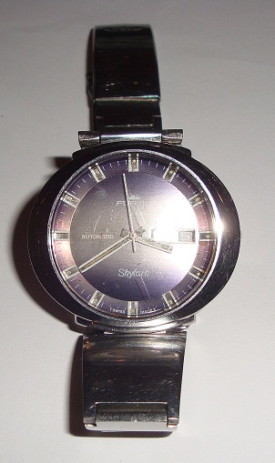

koveras Odesláno 8. srpna 2011 Nahlásit Odesláno 8. srpna 2011 (upraveno) Chronokolegovia. Včera som pri upratovaní opäť dostal do ruky tieto hodinky. Pretože ich nechcem vyhadzovať, napíšem k nim pár slov: Do ČR ich priviezla babička môjmu otcovi k môjmu narodeniu, t.j. rok 1984. Vracala sa kvôli tomu z Jemenu cez Švajčiarsko. Bohužiaľ a asi nikdy nedozviem, kde ich zakúpila. Prestali fungovať pred asi piatimi rokmi, zaniesol som ich vtedy do jedinej predajne Fortis v Ostrave, ktorú som poznal. Tam mi ich vzali a asi po mesiaci vrátili s tým, že výrobca už nemá na tento typ hodiniek náhradné diely. K veci: pýtam sa, či v nich vidíte originály (tie čo som ale našiel na nete vypadajú inak, preto si niesom istý) alebo fake. Hodinky sú na automatický náťah, fungujú občas. Doklady k nim nemám žiadne. číslo na dýnku je 096.10.44 V prípade, že by sa jednalo o fake, prosím modov o zmazanie témy. V prípade, že sa bude jednať o originály, ponúknem ich v predajnom vlákne niekomu, kto by sa chcel o ne postarať. (mne na ruke fakt nesedia). Nafotiť lepšie ich fakt nedokážem. Upraveno 8. srpna 2011 uživatelem koveras
bandicoot Odesláno 8. srpna 2011 Nahlásit Odesláno 8. srpna 2011 To je dost silnej příběh než aby šly do prodeje. Zkusil bych mechana.
skalis Odesláno 8. srpna 2011 Nahlásit Odesláno 8. srpna 2011 Na fiky to nevypada a to, ze Ti v servise rekli, ze na ne nesezenou nahradni dily muze znamenat, ze je ani neotevrely. Treba jsou jen spinave a staci je vypucovat. Zkus toho mechana, je skoda to vzdat.
vanuska Odesláno 8. srpna 2011 Nahlásit Odesláno 8. srpna 2011 V 8. 8. 2011 v 17:22, 'bandicoot' napsal: To je dost silnej příběh než aby šly do prodeje. Zkusil bych mechana. Naprosty souhlas, ja bych si je nechal na pamatku i nefunkcni. Ted je prodas a za par let budes litovat....
koveras Odesláno 10. srpna 2011 Autor Nahlásit Odesláno 10. srpna 2011 No ono to celkom závisí na tom, aký má človek k rodine vzťah. Iba ma zaujímalo, ako to vidíte s originálnosťou, pretože neviem, či ich kúpila na arabskej tržnici alebo na Ženevskom letisku...
libor2002 Odesláno 11. srpna 2011 Nahlásit Odesláno 11. srpna 2011 Typuji strojovnu na ETU 2789 asi "dvojku" s 25 kameny. To by nemusel byt problem tyhle dedecky rozchodit.
