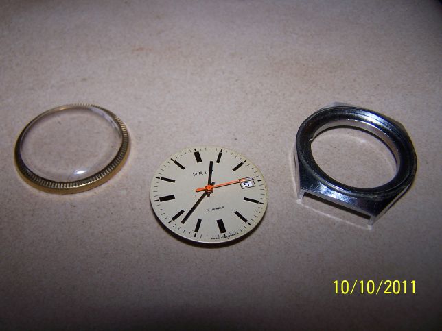

PetrR Odesláno 10. října 2011 Odesláno 10. října 2011 Zdravim okolohodinare, probiral jsem suflik s vsim moznym a narazil jsem na nejspise po otci ci bratrovi hodinky PRIM. Chtel bych se poinformovat zdali se domnivam spravne, ze jde o kalibr 68 a dale zdali je na hodinkach vse puvodni nebo ci napriklad kovovy reminek tam nepatri. Nize prikladam par fotek (omluvte prosim kvalitu). Dekuji predem za vsechny pripadne informace. Hodinarine zdar. Ja nechtel Ty foto tak velky Prominte prosim, omlouvam se.
Mirek Odesláno 10. října 2011 Odesláno 10. října 2011 Copak kvalitu, ale velikost bys mohl upravit...jinak jde o 68čku, vteřinovka a tah původní nebudou.

mischa Odesláno 10. října 2011 Odesláno 10. října 2011 Ja myslim, ze tam ta vterinovka patri, ten cifr uz toho ma plny kecky a tah tam byl puvodne cerny, kozeny. Vymenit, nebo opravit na tech hodinkach cokoli nebude problem, nebo muzes sehnat na Aukru stejne, v lepsim stavu do 500 kc a z nich pak vzit cifr a poskladat jedny pekne. Kalibr je tam 68, tech je taky na svete kolem 10 000 000 kusu.
nikdo Odesláno 10. října 2011 Odesláno 10. října 2011 (upraveno) Nevyndavaj se tyhle předem?Tomu by vodpovídala ta divná deformace.Podle mne se někdo snažil vyndat strojek klasickou cestou . edit: jo mam jedny takový taky v šuplíku...dou ven předem Obsah je dostupný pouze registrovaným uživatelům. Registrace na Chronomag Fórum je zdarma. Pokud již registraci máte, přihlaste se, prosím. Upraveno 10. října 2011 uživatelem nikdo

Karlos Odesláno 10. října 2011 Odesláno 10. října 2011 Možností pro renovaci je spousta, záleží co s tím chceš dělat. Jestli mají pro tebe, jak říkáš, nostalgickou a osobní hodnotu, tak bych s nimi nic nedělal, vždyť i ty šrámy k nim přece patří, i to je nostalgie. Já bych je tedy dal hodináři, aby vyčistil a promazal strojek a jinak bych je nechal jako jsou. Ale samozřejmě je to jen tvoje věc, můžeš udělat cokoliv, od výměny nějaké součástky, třeba ciferníku, až po sestavení úplně jiných hodinek. Díly seženeš, na aukru, u hodinářů,... je toho dost.
Mirek Odesláno 10. října 2011 Odesláno 10. října 2011 Ja myslim, ze tam ta vterinovka patri Ve stejnejch hodinkách mám zlatou vteřinovku a s největší pravděpodobností je původní, ale víme, jak to u Primu v té době bylo, jeden rok tam mohli dávat zlatou, další oranžovou...
mischa Odesláno 10. října 2011 Odesláno 10. října 2011 No, ja si je pamatuju z prodejen klenot po dobu minimalne deseti let s oranzovou vterinovkou, me tehdy v tech hodinkach prisla desne prdacka...

PetrR Odesláno 10. října 2011 Autor Odesláno 10. října 2011 Tak chtel bych je vlastne zacit nosit. Priznam se, ze ten zakladni servis jsem uz zkousel. Jak jsem je vyndal ze sufliku a zkusil natahnout v principu sly, ale rekl jsem si servis je potreba. Odnesl jsem je k hodinari, nechci nejak hanit a tak nebudu z korektnosti uvadet nazev, cekal 3 tydny ci kolik a cely nateseny si pro ne zasel. Zaplatil 400 a upaloval domu. No a prvotni nadseni vystridalo zklamani rozcarovani a zkazena nalada. To, ze se minutovka pri nastavovani obcas zadrhne to asi o ten dobitej cifernik to bych pochopil. Ale ze kdyz je natahnu ze se z minutovky stane vterinovka to me zaskocilo. Vterinovka se zasekava a pri nastavovani casu se obcas stane ze jako kdyby proklouznou kolecka minutovka jeden dal ale hodinovka se nehybe. Nechci hodinky uplne menit jen je ozivit, vymenit cifernik, ozivit zlaceni a vymenit ten tah mozna a pouzivat je. Proto me dost mrzelo kdyz sem vyplajznul 400 vlastne asi za nic Takze prosim, hodinar na PRIMky v Brne? Dekuji zatim moc za vsechny dosavadni informace.
mischa Odesláno 10. října 2011 Odesláno 10. října 2011 No, na opravu mas minimalne 3 mesice zaruku, takze bych mu to hodil na hlavu. Ten cifr je ale fakt sisatej, nechal bych ho vymenit. Krome toho, stavovska cest kazdeho slusneho hodinare veli alespon trochu ocistit a prepucovat pouzdro a v mozne mire vycistit cifr. Podle Tvych fotek se toho nikdo ani nedotknul a mozna ze by sme se divili, jakze je ten stroj vycistenej. Tedy bych to reklamoval...
