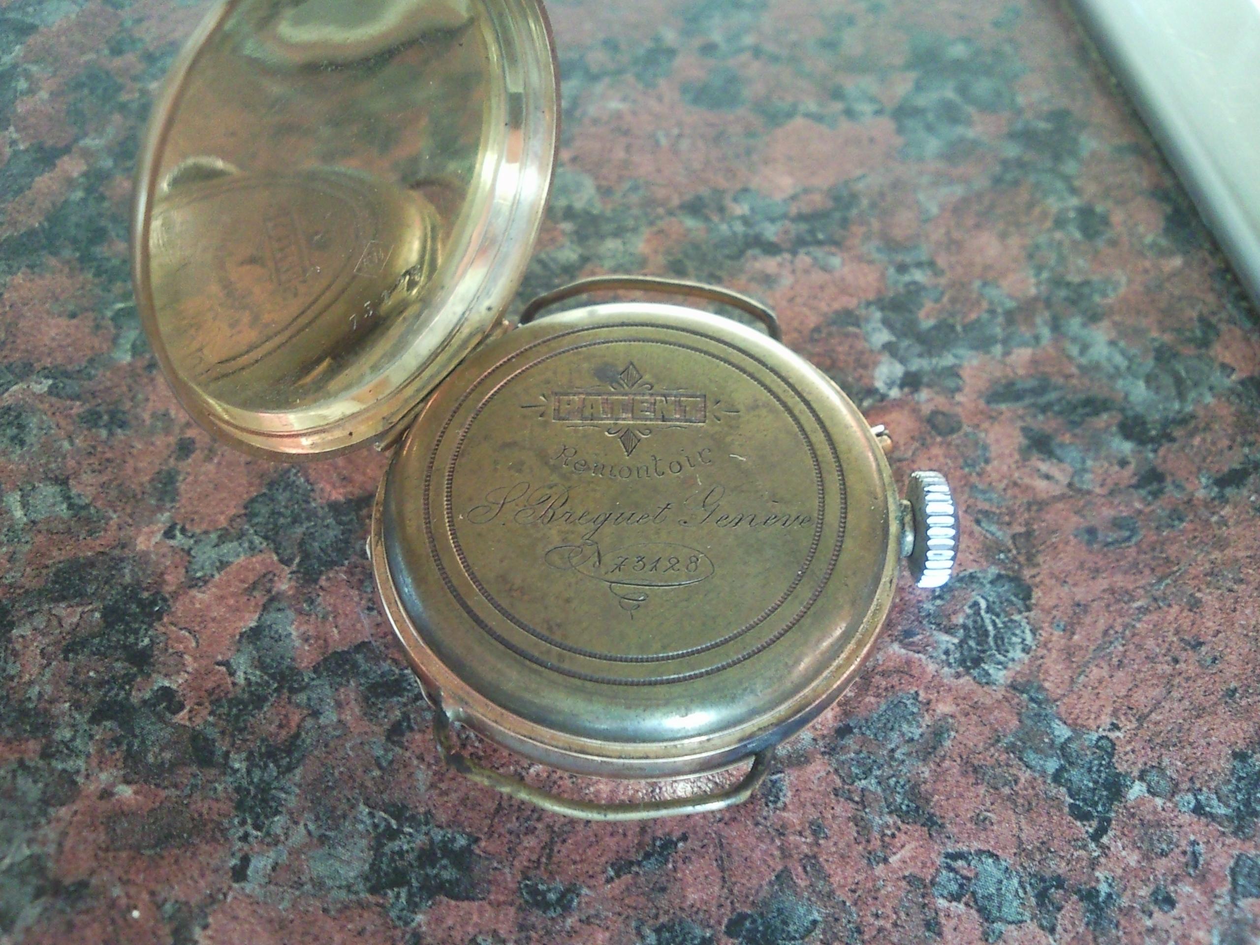

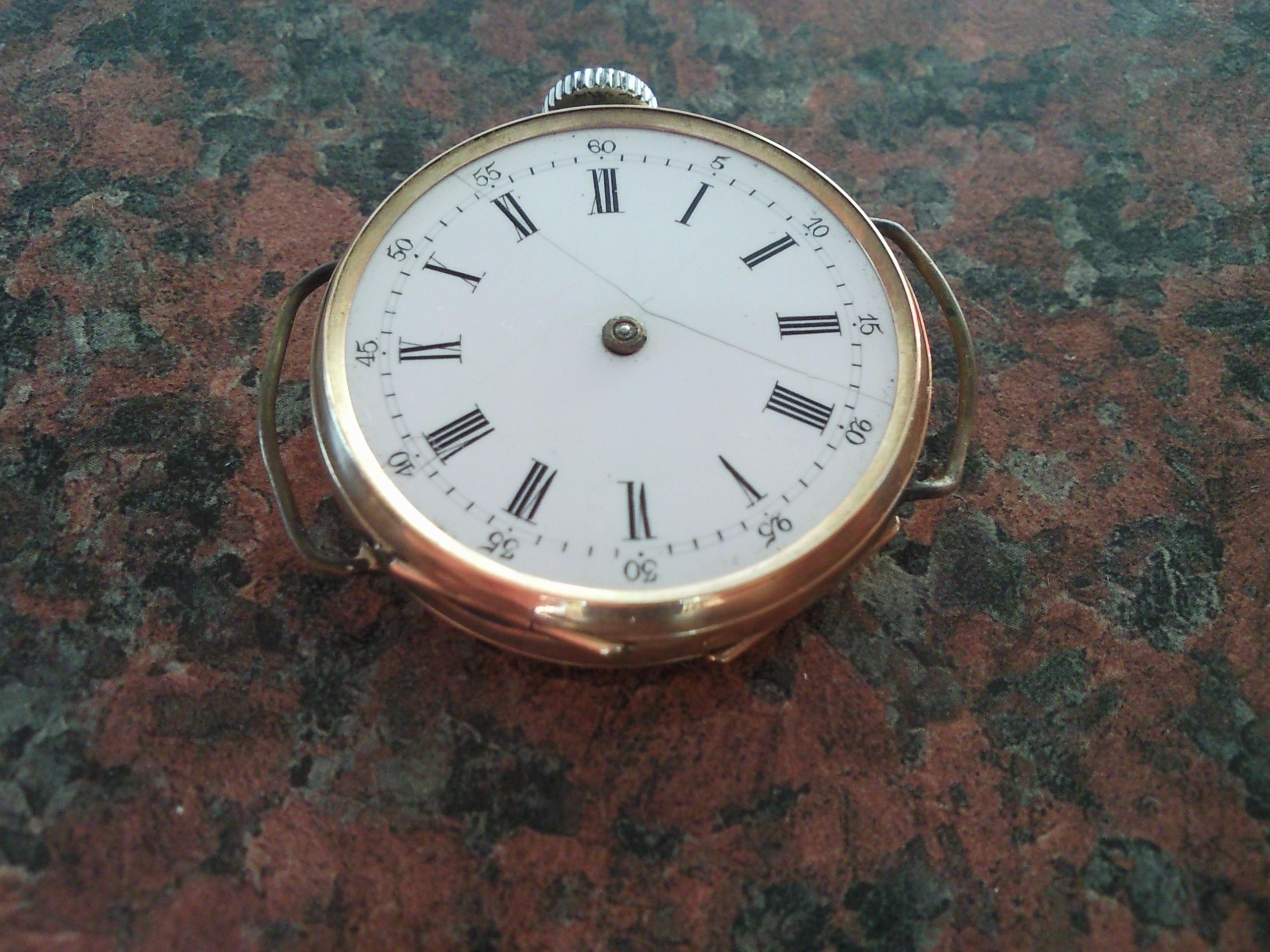

Argon Odesláno 16. listopadu 2011 Nahlásit Odesláno 16. listopadu 2011 Dobrý den, mám po prarodičích staré kapesní hodinky, které někdy v dávné minulosti někdo z předků pokoušel předělat na náramkové, bohužel. Díky tomu hodinky dopadly jak dopadly...... každopádně bych Vás poprosit o nějaké informace k těmto hodinkám a hlavně o to, jak náročné a samozřejmě i nákladné by bylo jejich uvedení do původního stavu. Hodinky jsou bez ručiček, ovšem po natažení korunky tikají, takže hádám, že strojek je funkční. Hodinky rozhodně prodávat nechci, je to jediná vec co, mi po pradědovi zbyla, takže můj vztah k nim je opravdu silný. předem se omlouvám za velikost fotek, ale opravdu se mi nepodařilo je zmenšit..... Díky za každou radu (pomoc)
Karlos Odesláno 16. listopadu 2011 Nahlásit Odesláno 16. listopadu 2011 Jo, ty fotky jsou fakt hrůza. Z čeho ty hodinky jsou, zlato? A vypadají jako malé dámské a vyrobené budou odhadem někde pár let před rokem 1900.No a vrátit je zpátky do původního stavu jde, ale musel by se sehnat ten chybějící krček s ouškem, což v případě zlatých hodinek bude docela potíž. To ostatní zvládnou ve zlatnictví a u hodináře.
Argon Odesláno 16. listopadu 2011 Autor Nahlásit Odesláno 16. listopadu 2011 Ja vim, fakt jsem se o zmenšení snažil, ovšem bez úspěchu...... hodinky by měli být zlaté 14 kar. Najít původní krček je, řekl bych nemožné...... obávám se zmizel někde v "propadlišti dějin".... stejně jako ručičky a sklíčko. S tím, že se musím pokorně přiznat, ručičky jsem ztratil jako děcko já..... Vzadu na plášti je nápis L. Brequet. Zjistil jsem na internetu, že je to vcelku stará hodinářská firma ze Švýcarska. Obávám se, ale, že zajistit nádhradní díly od nich by bylo hodně náročné......
Karlos Odesláno 16. listopadu 2011 Nahlásit Odesláno 16. listopadu 2011 (upraveno) K fotkám - stáhni si z netu nějaký prográmek, který umožňuje jednoduchou změnu velikosti. Já používám Photofiltre, ten je podle mě úplně primitivní a hlavně česky.No a tím sehnáním krčku jsem samozřejmě nemyslel ten, který někdo z hodinek uřízl, ale použít nějaké jiné, poničené hodinky jako dárce orgánů. Ale pokud je to zlato, tak pochybuju, že někdo bude mít v šuplíku poničené zlaté pouzdro. Být to jiný materiál, tak by problém nebyl. Takže cesta zpátky ke kapesním hodinkách se tímhle asi uzavřela.No a s tím výrobcem jde jen o shodu jmen, možná úmyslnou, možná neúmyslnou, ale rozhodně to není ten Breguet, kterého jsi našel. EDIT: nebo sehnat pouzdro z jiného materiálu, třeba stříbrné, ufiknout krček, ten nechat pozlatit a pak ve zlatnictví naletovat a hotovo. Lepší možnost asi nebude. Upraveno 16. listopadu 2011 uživatelem Karlos
Argon Odesláno 16. listopadu 2011 Autor Nahlásit Odesláno 16. listopadu 2011 Já si říkal, že by to byla až moc velká náhoda, kdyby to byl TEN Brequet.... ale dohromady je chci dát tak jako tak..... Takže myslíš, že původní krček někdo prostě jen uříznul a naletovat tenhle? Problém je, jak velké "náhradní" hodinky sehnat..... a poslední otázka co se sklíčkem? Bude ho běžný hodinář schopen udělat?
Karlos Odesláno 16. listopadu 2011 Nahlásit Odesláno 16. listopadu 2011 No pokud hodinář nebude schopný zajistit sklíčko na hodinky, tak kdo už jiný. Vyrábět ho samozřejmě nebude, ale prostě ho objedná - třeba ve firmě Parexo Nebude skleněné, ale jen plastové. Ale při troše štěstí by se asi dalo sehnat i původní skleněné, někteří hodináři, nebo sběratelé, mají docela zásoby.No a chvíli pátrej po internetu, zkus najít nějaké podobné hodinky z té doby, abys zjistil jak byl krček tvarovaný, no a pak už jen bude stačit někde koupit vrak hodinek stejné velikosti se stejně/podobně tvarovaným krčkem...

Karlos Odesláno 17. listopadu 2011 Nahlásit Odesláno 17. listopadu 2011 Tady jsou jedny hodinky hodně podobné těm tvým. Tvoje jsou ještě nepatrně starší, ale to nevadí, pro představu jak měl vypadat krček s ouškem to stačí.http://aukro.cz/2-plastove-zlate-hodinky-nadherny-cifernik-i1940944166.html

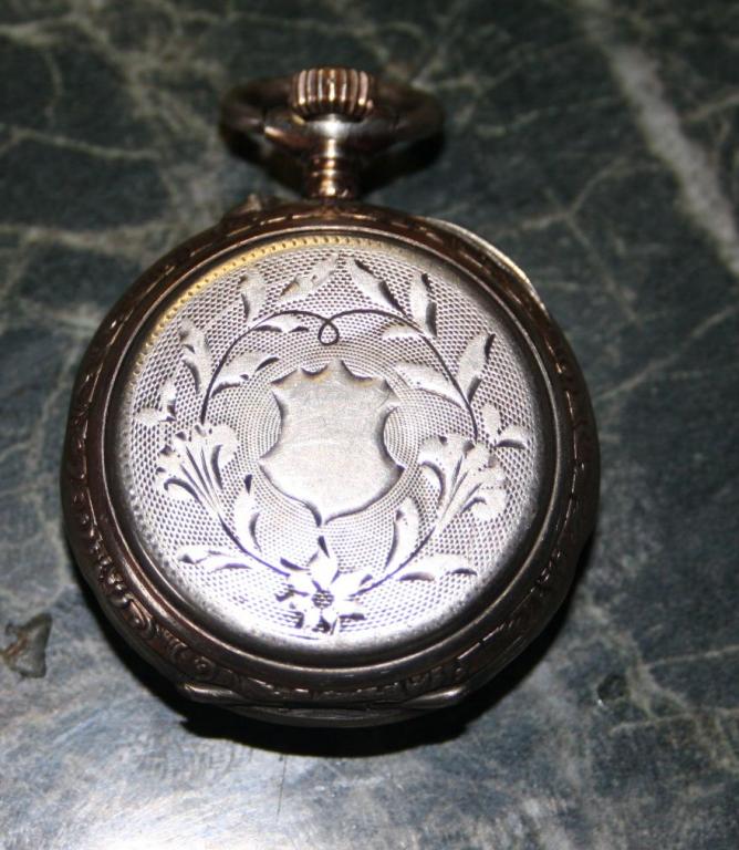

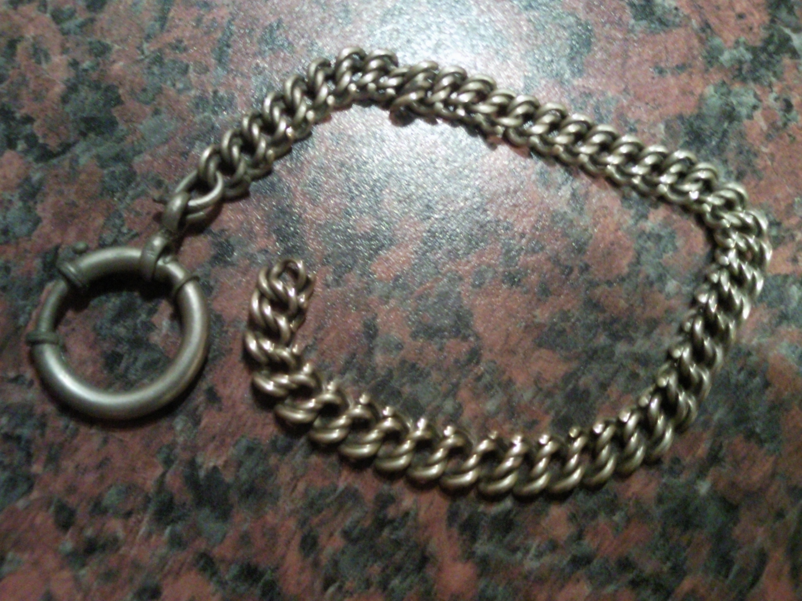

Argon Odesláno 24. listopadu 2011 Autor Nahlásit Odesláno 24. listopadu 2011 Takze jsem prohledal cely barak a krcek s korunkou nikde..... tim, ze byl zlaty, tak hadam, ze z nej udelali neco jineho. Ovsem par nalezu jsem objevil. Jednim z nich je plastove slicko k onim hodinkam, ovsem necham na ne dat sklenene. Dale jsme pak objevil nejaky retizek k hodinkam, co je to za kov netusim, dalsi neuplne a neznacene hodinky a jako posledni neco, co ani nevim, co by mohlo byt.......
Karlos Odesláno 24. listopadu 2011 Nahlásit Odesláno 24. listopadu 2011 Hotovej poklad Pobouchané pouzdro z klíčovek, zvenku vypadá stříbrné, k ničemu. Půlka řetízku k hodinkám, vypadá na nějakou alpaku, nebo niklovou slitinu, kdyby to bylo stříbro, tak by na nějaké větší části byl punc, omrkni to, jinak k ničemu. A to třetí nevím, nepoznávám, snad nějaká spona že by to byla? Taky asi k ničemu.
Rs. Odesláno 24. listopadu 2011 Nahlásit Odesláno 24. listopadu 2011 Jestliže je máš po dědovi, tak nic neodletovávej, max je uveď do perfektního funkčního stavu tak jak jsou.Ručky zvol rozumně, asi těžko tam byly barokní prořezávané.Pouzdro jde přeleštit, poniklovat/pozlatit.Prasklý ciferník bude problém, možná to vzalo i čep setrvačky. Cenu to pro Tebe má asi takové, jak to děda nosil ... tržní cena je zanedbatelná.
Argon Odesláno 25. listopadu 2011 Autor Nahlásit Odesláno 25. listopadu 2011 (upraveno) Přesně tak, hromada "kravinek" a to co člověk hledá nenajde . Osobně si myslím, že ani cena nebude tak úpně zanedbatelná, už jen tím že se jedná o zlaté hodinky (je tam punc). Přemýšlel jsem nad tím jestli je nechat jako náramkové nebo stav vrátit zpět na kapesní.... a rozhodnutí je, že z nich udělám zpětně kapesní. K hodináři se chystám vyrazit v příštím týdnu, tak jsem zvědavý co mi řekne. Jinak sehnat zlatý krček s korunkou je docela náročné... ale povedlo se mi sehnat na aukru jiné jeptišky, takže něco použiji z nich. Tedy jestli mi jich po doručení nebude líto a nebudu shánět na náhradní díly jiné Upraveno 25. listopadu 2011 uživatelem Delawer
Karlos Odesláno 25. listopadu 2011 Nahlásit Odesláno 25. listopadu 2011 Hele není to škoda amputovat krček kompletním hodinkám? A taky je jinej tvarově.
Argon Odesláno 25. listopadu 2011 Autor Nahlásit Odesláno 25. listopadu 2011 No.... teď si trochu říkám, že je, ale.... samotný krček k hodinkám se velmi špatně hledá a i když procházím aukro a různé bazary, tak moc velké štěstí nemám. Už me napadlo sem do fora hodit téma, že sháním (koupím) krček s korunkou ke zlatým jeptiškám... jestli by se tu někdo nenašel s nabídkou..... Jinak ten co tam je teď je podle mě úplně jiný, ne původní. Ty stříbrné hodinky mě vyšli na 360,-
Karlos Odesláno 25. listopadu 2011 Nahlásit Odesláno 25. listopadu 2011 Podle mě by u těch tvých zlatých měl být krček jednoduchý, válcový, s kulatou korunkou přes. Dávám znovu odkaz na aukro, jak by ten krček měl vypadat: http://aukro.cz/2-plastove-zlate-hodinky-nadherny-cifernik-i1940944166.html

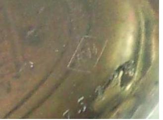

long Odesláno 25. listopadu 2011 Nahlásit Odesláno 25. listopadu 2011 Přesně tak, hromada "kravinek" a to co člověk hledá nenajde . Osobně si myslím, že ani cena nebude tak úpně zanedbatelná, už jen tím že se jedná o zlaté hodinky (je tam punc). Přemýšlel jsem nad tím jestli je nechat jako náramkové nebo stav vrátit zpět na kapesní.... a rozhodnutí je, že z nich udělám zpětně kapesní. K hodináři se chystám vyrazit v příštím týdnu, tak jsem zvědavý co mi řekne. Jinak sehnat zlatý krček s korunkou je docela náročné... ale povedlo se mi sehnat na aukru jiné jeptišky, takže něco použiji z nich. Tedy jestli mi jich po doručení nebude líto a nebudu shánět na náhradní díly jiné Nerad Vám zasahuji s Karlosem do vaší diskuse, ale zvaž své kroky bo má pravdu. Navíc není zlato vše co se třpytí ( a co má puncy) Jsou opravdu ZLATÉ jak píšeš a nebo NÁHODOU stříbrné ??? Jaký je tam punc ?
Argon Odesláno 25. listopadu 2011 Autor Nahlásit Odesláno 25. listopadu 2011 Aha... to je pravda... jen se bude shánět opravdu velmi špatně. Každopádně díky za odkaz, zkusím pátrat dál a sem dát odkaz s poptávkou. Pro "longa", jakžto úplný amatér jsem rád za každého kdo se přidá. Zlaté opravdu jsou, sice jen 14ti karatové, ale jsou.
Rs. Odesláno 26. listopadu 2011 Nahlásit Odesláno 26. listopadu 2011 Ve své podstatě máš poškozené pouzdro, nemáš použitelný ciferník, ručky a strojek je nesignované cosi, co bylo naboucháno po kontejnerech. Dohromady je to prodejné pouze na gold-scrap. Jestli pro Tebe mají vzpomínkovou hodnotu, tak tu přestavbu asi udělal někdo z tvých předků, zjisti si kdo, dej je do funkčního stavu a občas si s nimi na ruce zavzpomínej.Jestli si myslíš, že uvedení do původního stavu je zhodnotí nad cenu oprav, jsi na omylu, ale vymlouvat Ti to nebudu.Když se tak hrneš do přestavby, máš už vhodnou natahovací hřídelku, v jakém stavu je ten strojek ?
