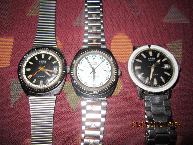

turner Odesláno 31. ledna 2012 Autor Odesláno 31. ledna 2012 No jdu do toho zkusím to snad nemam co zkazit. Jen na okraj dnes jsem byl u dedy a ukazal mu svoje igeny a dvojky a deda mi prinesl a dal svoje primky. Udajně ten pasek je original tak nevím. Obsah je dostupný pouze registrovaným uživatelům. Registrace na Chronomag Fórum je zdarma. Pokud již registraci máte, přihlaste se, prosím. Obsah je dostupný pouze registrovaným uživatelům. Registrace na Chronomag Fórum je zdarma. Pokud již registraci máte, přihlaste se, prosím. 1

cody Odesláno 31. ledna 2012 Odesláno 31. ledna 2012 ... a deda mi prinesl a dal svoje primky. Udajně ten pasek je original tak nevím. Výborně gratuluju k rozrůstající se sbírce. Tahy co vím Prim nedělal, dodával jim je Kovotex Trenčín. Nebo??
