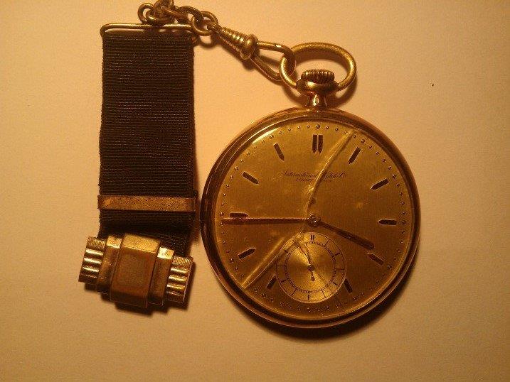

Ivan Lelák Odesláno 3. března 2016 Nahlásit Odesláno 3. března 2016 Kamarád mi poslal tyhle mizerné fotky a rád by věděl o hodinkách něco víc, je to myslím rodinná památka. Mohu poprosit o bližší info, nebo mám sehnat lepší fotky? Předem děkuji.
Karlos Odesláno 3. března 2016 Nahlásit Odesláno 3. března 2016 (upraveno) Asi by to chtělo upřesnit co vlastně chce vědět. Ono se ale o kapesních hodinkách stejně moc říkat nedá. Lidé si často představují, že se dozví přesný model, typ a takové věci. Ale nic takového není. Prostě kapesní hodinky.Obecně - hodinky z 30. let, strojek je kalibr 52 (na co mu tohle bude), což je nejběžnější typ strojku, i když tady v nejlepším provedení (maximum kamenů, mikroregulace). Podle výrobních čísel se dá určit rok výroby. U pláště je to asi 1933, číslo strojku je nečitelné. Ed: Ale asi ho bude zajímat i "hodnota". Sám nevím, nejlepší je podívat se na aukro do ukončených aukcí. Upřímně, tyhle ani nejsou nijak vzhledově zajímavé, takže spíš počítejte s dolní hranicí nalezených cen, což bude možná pro majitele zklamání. Ed: Nechal bych vyměnit sklíčko, rozbité přece není pěkné (ale opravdu skleněné, nedávat plast, a neodkládal bych to, ceny rostou) a hodinky uložil na čestné místo. Upraveno 3. března 2016 uživatelem Karlos
Ivan Lelák Odesláno 14. března 2016 Nahlásit Odesláno 14. března 2016 Karlos - děkuji, přeposlal jsem majiteli.
