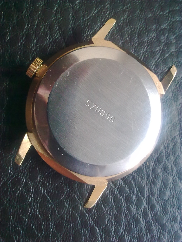

Trololo Odesláno 24. července 2012 Nahlásit Odesláno 24. července 2012 Dnes mi přišly tyto hodinky Raketa - nemáte někdo bližší informace o tomto modelu? Jsou zcela v top stavu, bez škrábanců nebo oděrek.
Rs. Odesláno 26. července 2012 Nahlásit Odesláno 26. července 2012 nechci ti kazit radost ... ale co čekáš ? běžný strojek, komunální kvalita (horší než primky), celková cena i s pouzdrem řádově okolo 30USD, pouzdro a cifr cenější než strojek. Nevím jestli mám zrovna tento strojek, ale bude tady spousta lidí, co ho má. číslo a podtyp je vyražený na strojku, tož hledej, ocením, když něco najdeš a dopíšeš. Takovým stylem bych sem mohl naházet stovky samostatných vláken a přesto to nedělám ....
Trololo Odesláno 26. července 2012 Autor Nahlásit Odesláno 26. července 2012 Radost si mi rozhodně nekazil, jen se v ruských hodinkách a strojkách nevyznám, tak sem se zeptal. Hned jak něco najdu, tak dopíšu.
SvoP43 Odesláno 27. července 2012 Nahlásit Odesláno 27. července 2012 (upraveno) Tvůj strojek je podrobně popsán na www.ranfft.de , krásný přehled ruských kalibrů je na http://www.netgrafik.ch/movements1.htm , a také na The Metatechnical Cabinet . U ruských hodinek číslování nezáleží na výrobci ale označuje velikost a typ. To znamená, že číslo 2609 najdeš u Rakety i u Poljotu i když jsou to úplně jiné strojky. 2609 znamená průměr 26 mm, centrální vteřinovka a "protivoudárnyje" - shock protection. Písmeno H (=N latinka) znamená Novou verzi a A variantu. Ten Tvůj typ se snad stále vyrábí viz http://www.raketa.co...category_id=195 . Já ten strojek taky mám, patří asi z ruských strojků k tomu lepšímu. Vyskytl se mě ale problém s korunkou - při pokusu o seřizení jsem jí celou vytáhl a nedělal jsem to žádným násilím. Sehnal jsem starý strojek a hodinář mě tu prasklou páku natahování vyměnil. Starý strojek jsem koupil na http://www.ceske-kra...y-ruske,65.html a pro jistotu mám ještě jeden v záloze. O ruských kalibrech je tady celé vlákno ZDE . Upraveno 27. července 2012 uživatelem SvoP43
Petr_P Odesláno 27. července 2012 Nahlásit Odesláno 27. července 2012 Dnes mi přišly tyto hodinky Raketa - nemáte někdo bližší informace o tomto modelu? ... Zhruba tento typ pouzdra a strojek Raketa 2609N (v azbuce 2609H) vyráběli v Petrodvoretském hodinářském závodě u Lenigradu (Sankt-Petěrburg) minimálně už od počátku 70. let. Přesně ten model, který je zachycen na fotce, lze nalézt v sovětském exportním katalogu z roku 1983 a má typové označení 2609HA/611242.

Trololo Odesláno 10. srpna 2012 Autor Nahlásit Odesláno 10. srpna 2012 Tak se mi dnes vrátily od hodináře - stalo se mi to samé, jako u kolegy SvoP43. Hodinář mi řekl, že oprava by účtovala 500kč. Tak teď nevím, jak s tím naložit. Nemáte někdo doma identický strojek navíc?
SvoP43 Odesláno 11. srpna 2012 Nahlásit Odesláno 11. srpna 2012 Tak se mi dnes vrátily od hodináře - stalo se mi to samé, jako u kolegy SvoP43. Hodinář mi řekl, že oprava by účtovala 500kč. Tak teď nevím, jak s tím naložit. Nemáte někdo doma identický strojek navíc? Já jsem měl strojek z bazaru České království, ještě tam dva kousky nabízejí ZDE. Pokud se platí předem, tak poštovné je 40 nebo 50 Kč, už si to nepamatuji přesně. Jen upozornění - jeden starý strojek zaslali s korunkou a osičkou, druhý bez. Takže radši se předem zeptat.Uvažoval jsem, jestli si netroufnu na výměnu strojku, ale pak jsem to neriskoval. U hodináře mě oprava, namazání a seřizení stálo 650 Kč. Takže další zkušenost, že tento kalibr Raket mívá problémy. Co to bylo konkrétně - u mě poškozená páka natahování - jestli si to dobře pamatuju.
Trololo Odesláno 11. srpna 2012 Autor Nahlásit Odesláno 11. srpna 2012 Moc děkuji za odkaz. Jo jo, poškozená páka natahování. Měl jsem z toho výčitky, nic jsem neudělal, jen sem lehce vytáhl korunku a stalo se takovéhle neštěstí.
SvoP43 Odesláno 13. srpna 2012 Nahlásit Odesláno 13. srpna 2012 Moc děkuji za odkaz. Jo jo, poškozená páka natahování. Měl jsem z toho výčitky, nic jsem neudělal, jen sem lehce vytáhl korunku a stalo se takovéhle neštěstí. Jsem rád, že Ti odkaz pomohl. Napiš pak jak jsi dopadl.
