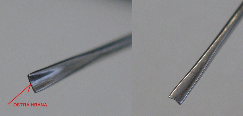

mydlinkaTM Odesláno 21. března 2013 Nahlásit Odesláno 21. března 2013 Na SKX007/011 používám vystěžejkovač vlastní výroby a nemám s tím problém. Viz foto.Je potřeba aby ten vystěžejkovač měl z "čela" takovou ostřejší hranku, která zapadne mezi tlustější část stěžejky a nožičku pouzdra.pozn. před výměnou akorát zkontroluji, jestli nemá nějaký "otřep" od minule který by mohl porýpat nožičky. v tom případě, přeleštím na jemným šmirglu. pozn.2 tenhle je z rozťuklýho nerez drátu prum. 1,2mm, drážka dopilovaná kulatým hodinářským pilníkem. Doma mám obdobný, ale ze starýho hodinářskýho šroubováku (samozřejmě šroubovák s drážkou ) Obsah je dostupný pouze registrovaným uživatelům. Registrace na Chronomag Fórum je zdarma. Pokud již registraci máte, přihlaste se, prosím.
mydlinkaTM Odesláno 21. března 2013 Nahlásit Odesláno 21. března 2013 (upraveno) pozn.3 dá se strčit takhle zboku i do barvenýho koženýho řemenu a neodře zbytečně barvu řemenu a nožičky taky nejsou odrbaný. edit: omluvte foto, modelka nebyla zrovna naleštěná Obsah je dostupný pouze registrovaným uživatelům. Registrace na Chronomag Fórum je zdarma. Pokud již registraci máte, přihlaste se, prosím. Upraveno 21. března 2013 uživatelem mydlinkaTM

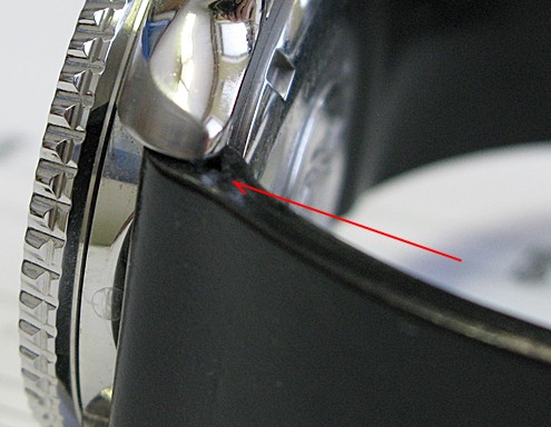

kdojinej Odesláno 22. března 2013 Autor Nahlásit Odesláno 22. března 2013 Doplňuji ilustrativní foto: Obsah je dostupný pouze registrovaným uživatelům. Registrace na Chronomag Fórum je zdarma. Pokud již registraci máte, přihlaste se, prosím.

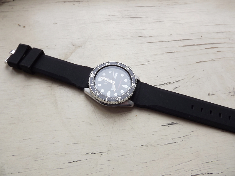

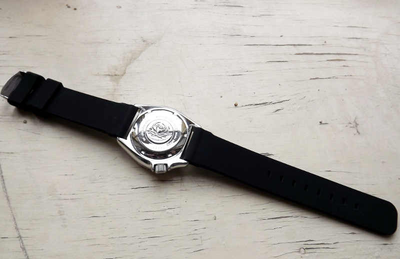

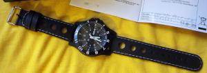

kdojinej Odesláno 27. března 2013 Autor Nahlásit Odesláno 27. března 2013 Dorazil mi objednaný Rios Kansas. Na omak je měkký. Díry pro stěžejky jsou malé, takže když za řemínek zatáhnu ozve se zaklikání stěžejek, jako by chtěly málem vypadnout ale nevypadnou. Řemen má být gumový, ale lepí se na něj burdel jako by to byl spíš silikon. Na ruce mě bohužel dost dobře nedrží, hodinky klekotají, když ho utáhnu na fest, tak mě zase tlačí protože nejsu zvyklý nosit hodinky utažené. Řemen je celkem tlustý, asi proto na mojí ruce 19cm tvaru lovečáku pořádně nedrží. Zkoušel jsem ho povařit aby změkl - nezměkl ani o trochu. Doufal jsem, že by pak lépe obemkl zápěstí, nepovedlo se. Pocitově je na kůži příjemný. Úchytka - ta část, která drží u pásku jeho přebývající konec - leze přes sponu. Takže asi takové jsou zkušenosti s Rios Kansas. Popravdě jsem celkem zklamaný, těžko hledám syntetický řemen, který by mi vyhovoval. Celkově bych hodnotil jako 7/10. Obsah je dostupný pouze registrovaným uživatelům. Registrace na Chronomag Fórum je zdarma. Pokud již registraci máte, přihlaste se, prosím. Obsah je dostupný pouze registrovaným uživatelům. Registrace na Chronomag Fórum je zdarma. Pokud již registraci máte, přihlaste se, prosím. Obsah je dostupný pouze registrovaným uživatelům. Registrace na Chronomag Fórum je zdarma. Pokud již registraci máte, přihlaste se, prosím.

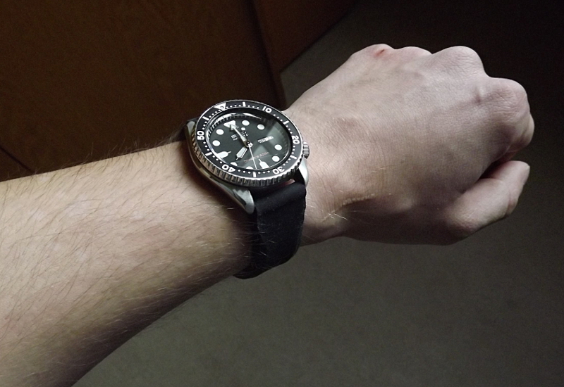

A10 Odesláno 27. března 2013 Nahlásit Odesláno 27. března 2013 Díky, za info. o tom řemenu. Bohužel jsem se obával, že řemen bude mít tyhle vlastnosti. Tak nějak na mě z těch fotek působil. Tak, to je škoda. Já mám na ruce asi 4 dny SKX, které mi půjčil kamarád na vyzkoušení. A protože nenosím kovové tahy, nebo spíš zatím mi žádný od všech možných výrobců včetně Seiko, nevyhovoval tak je nosím na černém nato strapu. A může zodpovědně říct, že pro mne je NATO STRAP, ideální volba na těhle hodinkách. Hodinky mi drží pevně na ruce ale netlačí, řemen je příjemný. Nebojím se ho namočit apod. A k hodinkám se hodí. Cena nato strapů je velmi příznivá, a je možné si vybrat z hromady barevných kombinací. Nato strap je dobrá volba, tedy aspoň pro mne.
