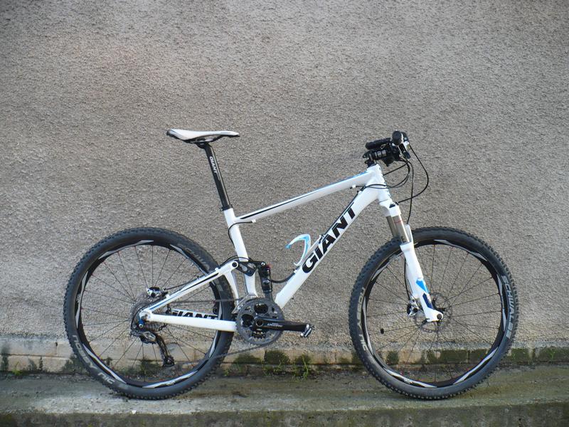

pebe Odesláno 23. ledna 2013 Nahlásit Odesláno 23. ledna 2013 (upraveno) přítelkyně měla doma Giant Anthem. Měří 170cm a měla M-ko a i já se svýma 180cm jsem se na něj v pohodě vměstnal. Jen byla sedlovka na maximálním vysunutí. Takže si myslím, že by ti to Lko mělo být tak nějak akorát. XLko jsou už hrozné štafle. Takhle jsem to měl nastavené na sebe, přítelkyně měla pochopitelně sedlovku víc zasunutou Upraveno 23. ledna 2013 uživatelem pebe

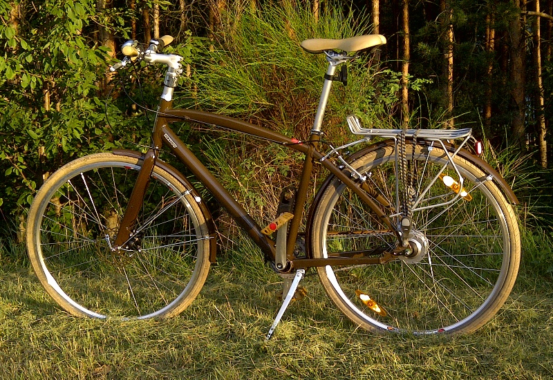

Sedlin Odesláno 23. ledna 2013 Nahlásit Odesláno 23. ledna 2013 To Gustaf:Jen si dovolím doplnit, že velikost rámu nedostačující postavě nejde uspokojivě doladit vysunutím sedlovky. U většího rámu je i větší vzdálenost mezi sedlovkou a hlavovou trubkou - tekže se pak člověk nemusí hrbit.Já jsem tutéž chybu udělal.Mám od Spešlu městké ve velikosti L, měřím 188cm a sedlovku mám vytaženou na max, sedlo na lyžinách posunuté na max dozadu, představec otočený "dolů", vlaštovky mírně nahnuté dopředu a sedím si pohodlně, ale i tak je celé kolo jakoby "kratší" a neposedné, pravda zas není lenivé.přikládám foto pro představu a samozřejmě nemohu upřít, že se chci pochlubit. Každopádně při koupi jsem si jej projížděl a stejně jsem uznal, že je mi malé, až po několika kilometrech doma. Kdyby se mi tak nelíbilo a dalo se ještě sehnat v té samé barvě, vezmu větší.Ale tuším, že u každé značky, tedy rámu je zančení L / XL různé a někde ti může padnout L a někde XL.Troufnu si subjektivně hádat, že XL by ti mohlo bodnout víc.
