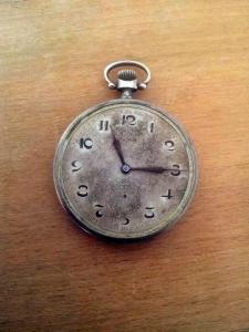

hrb Odesláno 15. dubna 2013 Nahlásit Odesláno 15. dubna 2013 Ahoj, našel jsem doma v šupleti stříbrné hodinky po pradědovi v hodně zbídačelém stavu. Chybí sekundovka a při natažení se minutová ručka chová jako sekundová tzn. běhá jako blázen . Pomohl by mě někdo ze zdejších chronoznalců k identifikaci těchto hodin. Na zadní straně dýnka jsou ještě čísla 5315355 a 103. Rád bych je nechal opravit a zrenovovat, poradíte kde? Jestli to vůbec má smysl? Díky Obsah je dostupný pouze registrovaným uživatelům. Registrace na Chronomag Fórum je zdarma. Pokud již registraci máte, přihlaste se, prosím. Obsah je dostupný pouze registrovaným uživatelům. Registrace na Chronomag Fórum je zdarma. Pokud již registraci máte, přihlaste se, prosím.

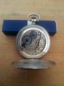

hrb Odesláno 15. dubna 2013 Autor Nahlásit Odesláno 15. dubna 2013 (upraveno) Strojek asi cyma 571-3, z roku nejspíše 1956. Upraveno 15. dubna 2013 uživatelem hrb
tommasini Odesláno 16. dubna 2013 Nahlásit Odesláno 16. dubna 2013 Já bych je nerenovoval. Maximálně bych zkusil sehnat nějaké sklíčko a uložil jako památku na pradědečka. Jestli jsi je chtěl na nošení, tak myslím seženeš nějaké v nositelném stavu a cena bude určitě lepší než cena renovace.
hrb Odesláno 16. dubna 2013 Autor Nahlásit Odesláno 16. dubna 2013 Ne na nošeni ne, jen jsem je chtěl dat do provozuschopneho stavu, tzn sekundovka, opravit strojek, trochu přečistit cifr, dat skličko a zpět do krabičky
tondako Odesláno 16. dubna 2013 Nahlásit Odesláno 16. dubna 2013 ,,Na nošení ne,, a jak to chceš zprovoznit? Jen tak aby sis udělal představu, to že se ti po natažení protáčí stroj, znamená, že je buď v háji kotva nebo krokové kolo, tzn. nahradit novým dílem popř udělat hřídel + kompletní opravu stroje. Jen tak podle oka 2000,- a spíš víc. Nové sklo cca 500,- renovace číselníku cca 2000,- takže suma sumárum se cena rekonstrukce těchto hodinek pohybuje okolo pěti tísíc korun a možná i víc, což zdaleka není hodnota těchto hodinek. Takže jestli si měl pradědu opravdu rád, tak se do toho pusť, jinak jak ti radil Tommasini.
Dr.Gaga Odesláno 16. dubna 2013 Nahlásit Odesláno 16. dubna 2013 (upraveno) Ahoj. Kdybych dostal do ruky hodinky já, tak by to vypadalo - sklo to potřebuje nové (na aukru, ebayi či tradeře kolem max 200kč, spíš míň, když je to v konvolutu). Ciferník do kyseliny, trochu by povolila oxidace. Sice by nebyl jako nový, ale rozhodně by to pomohlo - právě jsem tu "léčil" dva vaflové ciferníky Omega s vynikajícím výsledkem. Strojek vyčistit a dát novou kotvu a ručičku - předpokládám, že se v náhradních dílech někde najde, není to zas tak nemasový stroj. Krokové kolo tam vidím, takže to snad bude v pohodě. Odhaduji to na vyvrácené kameny kotvy. Čištění pouzdra a strojku dle možností. Suma sumárum, náklady jsou cca 300-400kč (pokud by se dovážela kotva z daleka, tak víc) + práce. A samozřejmě by to nebylo do druhého dne. To je jenom příklad, dělat to nebudu - jsem daleko a mám lepší věci na práci, než zachraňovat šroťáky. Ovšem chápu duševní hodnotu, proto to sem píši. Všechno jde, když se chce. :-P OT: Trochu mě to štve. Problém je ten, že dnešní řadoví hodináři, kteří dělají za normální ceny, si nedají práci ani s čištěním pouzdra (až na výjimky). Místo toho, aby sháněli skla levně, si je objednávají z německých skladů za nekřesťanské peníze. Ani se nezajímají, jak by mohli odstranit oxidaci z ciferníku, nebo dokonce skrýt vlasovky na smaltech, či vyklepat zlaté/stříbrné pouzdro. Přitom je to tak jednoduché, vše se dá dělat dokonce doslova v domácích podmínkách. Navíc, když má hodinář sklad dílů, ušetří čas i peníze a o to víc může dělat kvalitněji. Co vím, obdobné věci mi za normální cenu dělal jenom hodinář na Florenci a za tisíce hodinářský atelier K&M. Vrchol byl, když jsem ještě dával hodinky k hodinářům a vracely se mi upatlané, s prachem na ciferníku, či dokonce se skvrnou od oleje a spravené stylem "už to trochu běží, tak do toho radši nebudeme rejpat". :-( Tak, a teď mě všichni sežerte! Prosím, tady jsem! :-) :-D Upraveno 16. dubna 2013 uživatelem Dr.Gaga

tondako Odesláno 16. dubna 2013 Nahlásit Odesláno 16. dubna 2013 To. Dr. Gaga.Trochu se do tebe navezu, nebo spíš obhájím svuj prvotní příspěvek.Sklo seženeš na aukro a pod. .. Ok. seženeš pokud budeš mít štěstí, ale jelikož nejběžnější rozměry přibližně od 400 do 430 se už skoro sehnat nedají, tak já osobně ho nechám vyrobit na zakázku, dělá to pro mně jeden šikovnej pán v Lounech a chce za svou práci 250,- + poštovné. Jelikož je to šikula, jak jsem psal, udělá mi to sklo vypouklé jak je potřeba, kvuli výšce ruček, to znamená, že mu pošlu hodinky se strojem a ručkami, aby to mohl vyzkoušet, takže druhé poštovné ode mně. Takže sečteno - 2x poštovné za cenné psaní včetně obálky přibližně 120,. + cena za výrobu skla 250,- celkem náklady na zasklení 370,- + čas který jsem tomu věnoval.Číselník se dá vylečít namočením do kyseliny.....?? Nic proti osobním zkušenostem,každý to děláme jinak. Doufám, že ten stříbřený číselník po tom léčení v kyselně přelakuješ ochraným lakem, nebo to stříbření necháš jen tak? Já bych osobně doporučil renovaci číselníku třeba u firmy C&A, tzn znovu potisknout. Cena je 28 liber + DPH + poštovné. Výsledek je dokonalý.Oprava stroje, čištění, čištění pouzdra za 300- 400........No, pokud budou pouze uvolněné palety v kotvě, což je pouze teorie jak oba víme, tak ani tak bych to za ty peníze nedělal. Za hodinu to hotové není a pokud se tím na rozdíl od tebe někdo živí, tak musí počítat s naprosto jinou cenou. Další ne nepodstatnou věcí je, že vzhledem k stáří a stavu hodinek je nanejvýš pravděpodobné, že tam budou ještě nějaké další věci k opravě. Já osobně bych pravděpodobně vyměnil hnací pero, v těhle hodinkách je ještě klasické a většinou už je dost unavené, často byvají prasklé ložiskové kamínky, ať už v soukolí nebo v uložení setrvačky. Další pravděpodobná závada, je vzhledem k pravděpodobnému poškození kotvy, může být poškozené i krokové kolo. ATD. ATD. Takže to je k mé předběžné ceně kompletní opravy hodinek. P.S.Když to tak vezmu, je to jen plkaní, ty to spravovat nebueš a já nejspíš taky né. Jak to dopdalo s tou sekundovou hřídelí do IWC?
