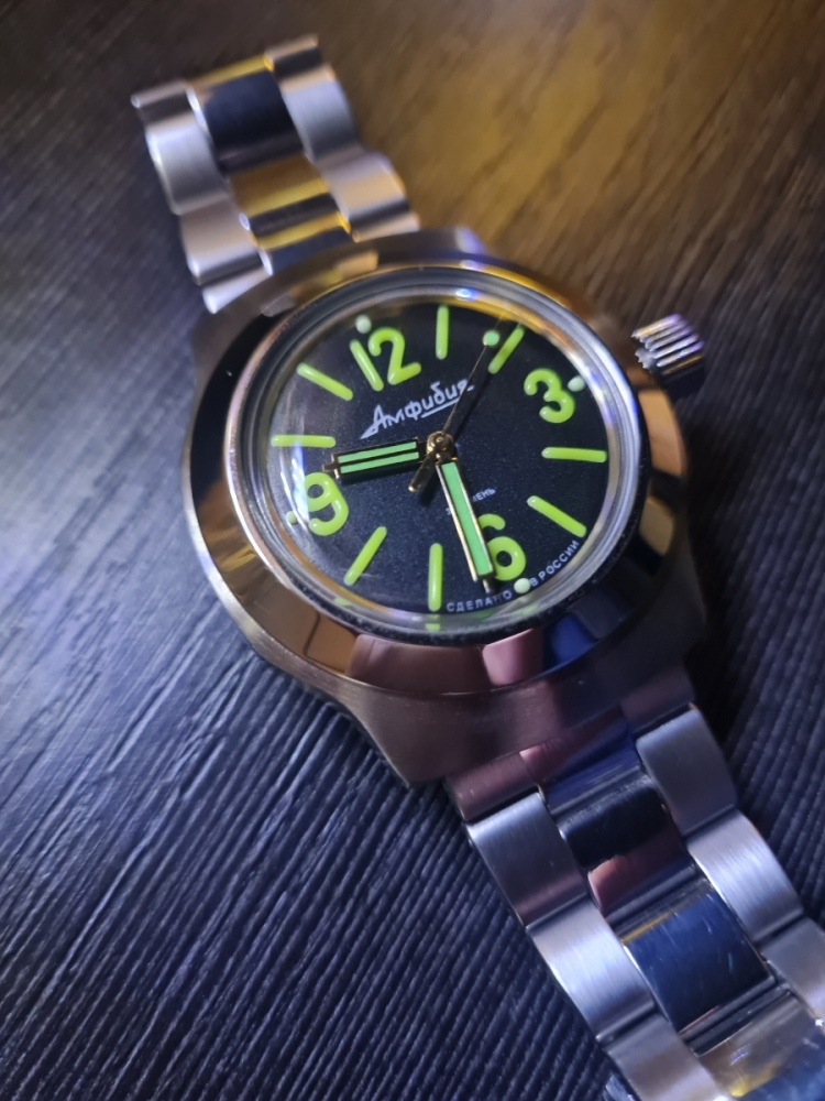

Návštěvník Odesláno 18. prosince 2021 Nahlásit Odesláno 18. prosince 2021 Ja som si teraz tiež zaobstaral jednu amfibijku ministerskú, hodinár mi povedal, že sa mu nepozdáva hriadeľka korunky, akoby bola o trošilinku kratšia, lebo pri zakrúcaní posúva minútovú ručičku. Pýtal som sa ho, že či bude treba hriadeľku vymeniť na čo mi povedal, že jeden čas opravoval veľmi veľa amfibii a s uvedeným problémom sa pri nich stretal veľmi často. Že to ešte preverí, no je možné že je to tak už od výroby, lebo na mnohých amfíbiach je tento problém. On sám, že to riešil iba tak, že posunul minútovú ručičku o niečo dopredu a keď zatočil korunku tak sa posunula ručička na správny čas)). Takže aj tak sa dá. No uvidím ako dopadne moja po servise.
