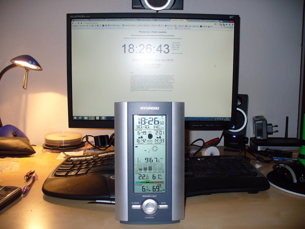

Frostie Odesláno 30. října 2013 Nahlásit Odesláno 30. října 2013 provedl jsem trojité porovnání /nástěnné Junghans, Eurochron DCF a time.is/, ze kterého vyšlo, že přesný čas v EU je na howno a 6 sec pozadu...

Pavel K. Odesláno 30. října 2013 Nahlásit Odesláno 30. října 2013 Kontrolovat čas dle PC nebo webu je podle mě blbost. Skoro vždy tam jsou odchylky (klidně i víc než 5s). Kontroluji doma i v práci. Doma mám géčka i budík řízený rádiem a ty ukazují vždy stejně, PC se většinou liší.
tico1 Odesláno 30. října 2013 Nahlásit Odesláno 30. října 2013 Kontrolovat čas dle PC nebo webu je podle mě blbost. Blbosť to nie je. Len treba vedieť, ktorý web je spoľahlivý (time.is), a ktorý je nanič (presnycas.eu). PC (čerstvo) synchronizované na ntp server je tiež v pohode.
