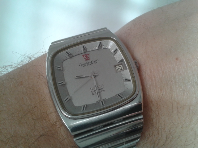

vicomt Odesláno 18. prosince 2014 Nahlásit Odesláno 18. prosince 2014 Ahoj,tak se ke mě taky dostaly jedny Omegy,sklíčko nic moc,cifr bude chtít vyčistit,ale jinak dobrý.
Jeronimo Odesláno 18. prosince 2014 Nahlásit Odesláno 18. prosince 2014 Ahoj,tak se ke mě taky dostaly jedny Omegy,sklíčko nic moc,cifr bude chtít vyčistit,ale jinak dobrý.Ty ještě nadělají hodně parády. Sklíčko bych opatrně přeleštil. (pozor na logo ? uprostřed) Do ciferníku bych asi nesahal.
vicomt Odesláno 18. prosince 2014 Nahlásit Odesláno 18. prosince 2014 Jeronimo : Díky za radu,s tím sklíčkem se zkusím opatrně poprat ,ciferník,no na světle mě to trochu zneklidňuje,prostě to tam vidím. Velká ručička má trochu vypadlou výplň,takže kdybych se do toho pustil,udělal rozborku,tak bych to vzal jedním vrzem ,cifr i ručky.
palmone1 Odesláno 18. prosince 2014 Nahlásit Odesláno 18. prosince 2014 potom sa s nimi pochval, pekny kusok - do cifru by som asi nepustil hocikoho a mozno by som este porozmyslal nad nanesenim lumi.... Ahoj,tak se ke mě taky dostaly jedny Omegy,sklíčko nic moc,cifr bude chtít vyčistit,ale jinak dobrý.
vicomt Odesláno 18. prosince 2014 Nahlásit Odesláno 18. prosince 2014 palmone1 : Díky , no s tou lumi jsi mi dal brouka do hlavy.S tím cifrem uvidím,třeba si zvyknu. Každopádně od oběda jsem je nesundal z ruky,jsou nějak dobře nositelný.
palmone1 Odesláno 18. prosince 2014 Nahlásit Odesláno 18. prosince 2014 Na moje som si tiez zvykol a od vtedy su na ruke castejsie ako ine... Uzivaj si ich
Rodkopf Odesláno 19. prosince 2014 Autor Nahlásit Odesláno 19. prosince 2014 palmone1 : Každopádně od oběda jsem je nesundal z ruky,jsou nějak dobře nositelný.Mohu smele potvrdit.
vicomt Odesláno 19. prosince 2014 Nahlásit Odesláno 19. prosince 2014 Rodkopf : Jj,od rána na ruce a nejdou mi sundat
