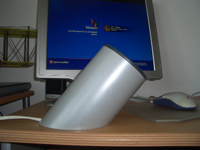

RomanP Odesláno 20. června 2007 Odesláno 20. června 2007 Dnes jsem koupil jeden z nejjednodušších grilů. Vypadá pěkně a je i velice tichý, opravdu o něm ani nevíte. Režim má takový, že jede 24min a pak zbytek do 4hod odpočívá, protože udělá 7 otáček za minutu, je to tedy za celých 24minut 168 otáček. Pokud se na něm bude grilovat celý den (24h), natočí 6 cyklů po 168 otáčkách, což je 1008 otáček za den. Když uvažuji, že hodinky potřebují cca 650 otáček do plného natažení, ale za 24 hodin na grilu vyprší polovina rezervy chodu (cca 320 otáček přijde nazmar pro provoz) jsme na 688 otáčkách, které jsou do plusu. Tolik teorie. Můj gril je EILUX a je tvarem podobný křivě uřízlé rouře. Vždycky jsem přemýšlel, jestli náklon usazených hodinek bude stačit na to, aby se závažíčko plynule otáčelo, dnes jsem bohužel zjistil, že ne! Hodlám grilovat především Bondovky a pak dvoje Seika s kalibrem 7S26. Jedny jsou monstra a druhé mají průhledné dýnko a na nich jsem ihned po vybalení svoji teorii bohužel potvrdil. Nainstaloval jsem je obrácene a závažíčko se jen velmi sporadicky pohnulo. Do monster nevidím, ale podle zvuku při otáčení v ruce se mi zdá, že to jde asi tak stejně jako u těch s průhledem. Asi blbá vlastnost kalibru, nevím jak to má třeba Omega s ložiskem a jeho ochotou reagovat na pohyb, ale doufám, že lépe. Náklon způsobený odlepením nožíčky ve spodu nepomáhá a ideální je samozřejmě poloha, kdy winder leží na těle trubky. Co vy na to, jaké máte zkušenosti ?

falkkon Odesláno 21. června 2007 Odesláno 21. června 2007 Já jsem ty šikmý roury dělal dvě a fungují bez problému.V jedné jsou Zena s Etou a druhé Tag Heuer.A není to tím že jsi je tam dal natažený skoro na doraz a závaží klade trochu odpor?I když je tam asi nějaká prokluzovací spojka tak u svých hodinek při povolené pružině pozoruju větší ochotu k pohybu rotoru.Zkus je nechat jít až do zastavení a pak je dej grilovat.
RomanP Odesláno 21. června 2007 Autor Odesláno 21. června 2007 Já jsem ty šikmý roury dělal dvě a fungují bez problému.V jedné jsou Zena s Etou a druhé Tag Heuer.A není to tím že jsi je tam dal natažený skoro na doraz a závaží klade trochu odpor?I když je tam asi nějaká prokluzovací spojka tak u svých hodinek při povolené pružině pozoruju větší ochotu k pohybu rotoru.Zkus je nechat jít až do zastavení a pak je dej grilovat. No nejdříve jsi ve mě vzbudil naději, protože přítelkyně je nosí pořád a já je tam dal jenom proto, abych to viděl průhledem nahoru, takže natažený je má většinou dost. Ale pak jsem si vzpoměl, že se mi zdálo divný, že jsem koukal na monstra, který jsem tam dal zastavený a vteřinovka nic... Až jsem s nima zaklepal, tak se rozjela.

Jerryl Odesláno 21. června 2007 Odesláno 21. června 2007 Vskutku. podle videa má systém drobné mouchy. Já bych tomu udělal podstavec, aby se sklon zvětšil. Za to nic nedáš a uškodit by to nemělo. Uvnitř nebude žádná kosmická technologie.
RomanP Odesláno 21. června 2007 Autor Odesláno 21. června 2007 Vskutku. podle videa má systém drobné mouchy. Já bych tomu udělal podstavec, aby se sklon zvětšil. Za to nic nedáš a uškodit by to nemělo. Uvnitř nebude žádná kosmická technologie. Jo jo, někde udělali chybku. Nakloním to, nejen že to myslím nebude vadit, ale ani mi nic jinýho nezbývá
falkkon Odesláno 22. června 2007 Odesláno 22. června 2007 Jo jo, někde udělali chybku. Nakloním to, nejen že to myslím nebude vadit, ale ani mi nic jinýho nezbývá Nechci malovat čerta na zeď adoufám že se pletu.Ale zkoušel jsem svoje Ety a natahují při volném péru už při náklonu 15 stupňů.
falkkon Odesláno 22. června 2007 Odesláno 22. června 2007 Obsah je dostupný pouze registrovaným uživatelům. Registrace na Chronomag Fórum je zdarma. Pokud již registraci máte, přihlaste se, prosím. Pro mě naprosto spolehlivý náklon

Z. Odesláno 22. června 2007 Odesláno 22. června 2007 Jo jo, někde udělali chybku. Nakloním to, nejen že to myslím nebude vadit, ale ani mi nic jinýho nezbývá Trochu zvětšený náklon snad vadit nebude. Ale když jsem se také snažil tenhle problém řešit a položil jsem Eilux úplně na bok, tak se po pár otáčkách zastavil
falkkon Odesláno 22. června 2007 Odesláno 22. června 2007 Náklonem to není ,Zaměřil bych se na hodinky.Všiml jsem si u seiko 5,že rotor má daleko menší ochotu pohnout se z mrtvýho bodu.Nedávám je na gril protože je nosím denně. cvičně jsem je tam dal a NIC jako by zamrzl.Ale při nošení se dotahují spolehlivě. Než začneš upravovat náklon,tak je tam dej úplně zastavený a uvidíš.myslím si že se zkrátka natáhnou třeba je na 10% nebo trochu víc a pak na ruce už se dotáhnou naplno.
