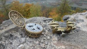

Marek Boháč Odesláno 21. října 2018 Autor Nahlásit Odesláno 21. října 2018 Potvrzuji , hodiny jsou k vidění v muzeu hodin v Klášterci nad Ohří . Vysloužil jsem si za to záběrák , pěkný že? Obsah je dostupný pouze registrovaným uživatelům. Registrace na Chronomag Fórum je zdarma. Pokud již registraci máte, přihlaste se, prosím.
Jiří9 Odesláno 21. října 2018 Nahlásit Odesláno 21. října 2018 Pěkný . Važ si ho, já jsem za něj dal pár táců, protože jsem bez něj nemohl žít a potřeboval jsem ho na mou práci J

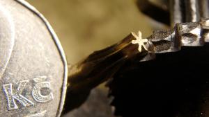

Marek Boháč Odesláno 4. listopadu 2018 Autor Nahlásit Odesláno 4. listopadu 2018 Ano , víceméně ručně , doteď jsem to nadělil a nařezal lupenkovou pilkou a tvar dopiloval.Každopádně k děličce nemám odpovídající moduly které bych potřeboval , musím buď nějaké sehnat , a nebo zjistit jak se vyrábí ...
Marek Boháč Odesláno 5. listopadu 2018 Autor Nahlásit Odesláno 5. listopadu 2018 Ačkoli vypadá dělička na pohled primitivně , překvapilo mne jak je to šikovný nástroj , práce je s ní tak snadná že se dá v klidu u toho koukat na seriály a přitom si člověk jen tak v ruce točí kličkou , zoubek po zoubku.Zde mám první ukázku , ano chybí mi profil na zubu , modul stále sháním a zuby jsou skošené , ale to není chyba děličky , jde jen o cvik. Obsah je dostupný pouze registrovaným uživatelům. Registrace na Chronomag Fórum je zdarma. Pokud již registraci máte, přihlaste se, prosím.
