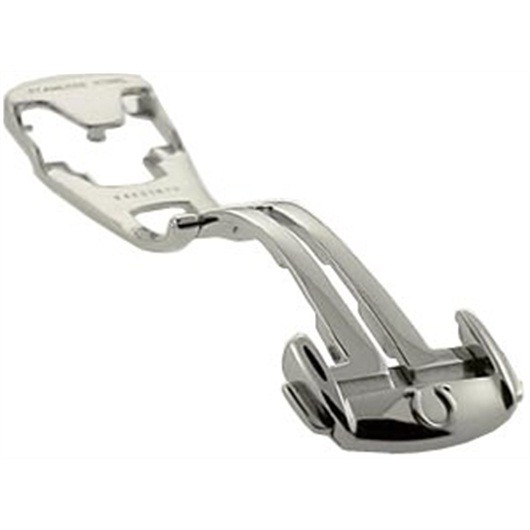

Chosef76 Odesláno 7. října 2017 Nahlásit Odesláno 7. října 2017 Pánové znalci, nositelé těchto skvělých hodinek, moc rád bych se zeptal, jaké musí splňovat podmínky řemen, abych na něj mohl nasadit Omega překlápěcí sponu? Sponu jsem sehnal a teď ještě sehnat ten správný řemen. Moc děkuji za odpovědi.

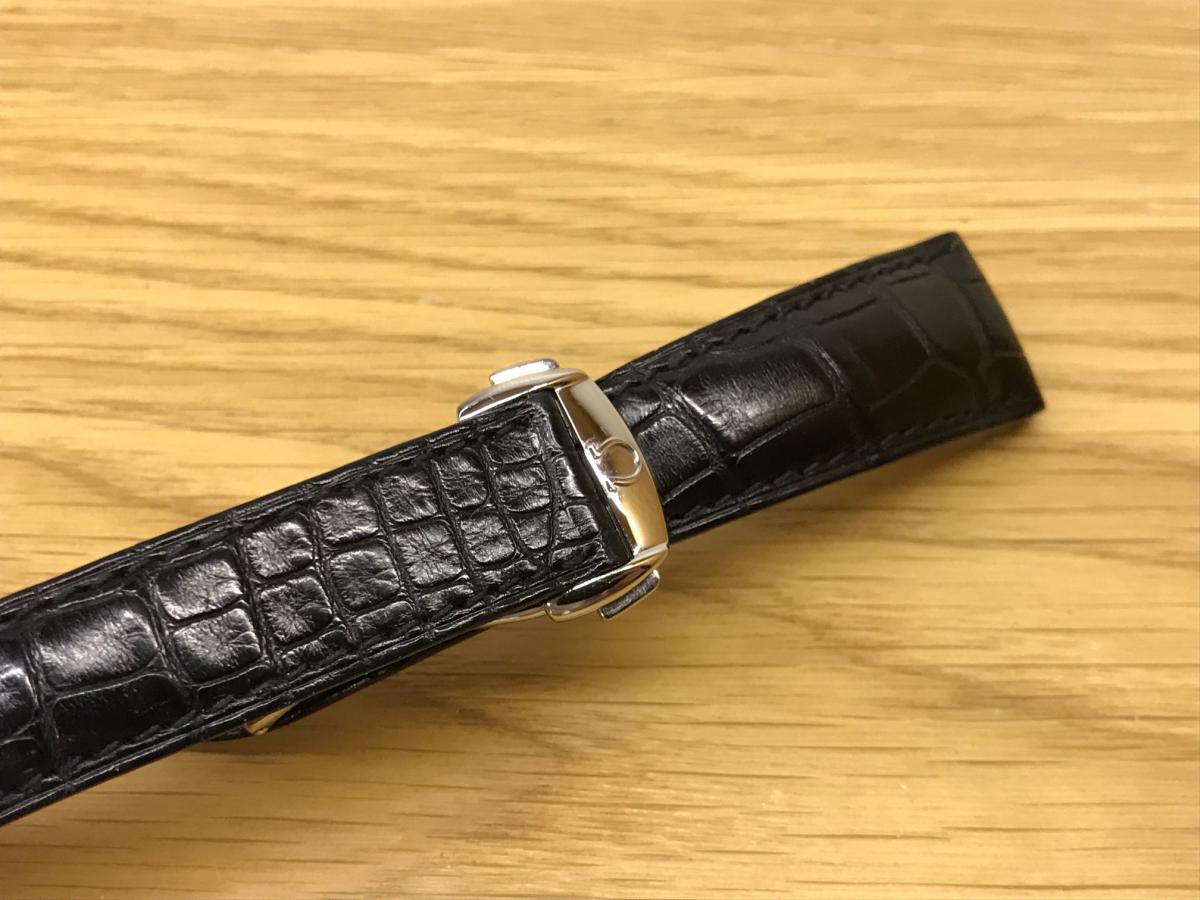

RC3 Odesláno 7. října 2017 Nahlásit Odesláno 7. října 2017 Pánové znalci, nositelé těchto skvělých hodinek, moc rád bych se zeptal, jaké musí splňovat podmínky řemen, abych na něj mohl nasadit Omega překlápěcí sponu? Sponu jsem sehnal a teď ještě sehnat ten správný řemen. Moc děkuji za odpovědi. ... ja mam tento je to co chces?
Chosef76 Odesláno 7. října 2017 Nahlásit Odesláno 7. října 2017 ... ja mam tento je to co chces? IMG_7767.JPGAno, tak nějak bych si to představoval.
LovecK Odesláno 7. října 2017 Nahlásit Odesláno 7. října 2017 Povedená kombinace Na tohle se těším...
RC3 Odesláno 7. října 2017 Nahlásit Odesláno 7. října 2017 Ano, tak nějak bych si to představoval. Pokial sa bavime o 16mm spone tak dierkovana cast musi mat hrubku max 2mm aby si ju vopchal do spony.Druha cast ma pri spone cca 2,3mm. Staci takto?
Chosef76 Odesláno 7. října 2017 Nahlásit Odesláno 7. října 2017 Pokial sa bavime o 16mm spone tak dierkovana cast musi mat hrubku max 2mm aby si ju vopchal do spony.Druha cast ma pri spone cca 2,3mm. Staci takto?Nejsem teď doma, tak se nemohu podívat. Malinko si mě znejistil, ale tuším, že spona je 18mm.
RC3 Odesláno 7. října 2017 Nahlásit Odesláno 7. října 2017 Nejsem teď doma, tak se nemohu podívat. Malinko si mě znejistil, ale tuším, že spona je 18mm. Tak som to premeral a pre 18mm sponu plati to iste ale moonom slusi viac 16mm spona.

RC3 Odesláno 7. října 2017 Nahlásit Odesláno 7. října 2017 Ja mam ref. 3870. Aligator č. 98000008 a 16mm sponaMyslim, ze su z roku 2009. Je mozne, ze sa to neskor menilo a zacali davat 18mm sponu.

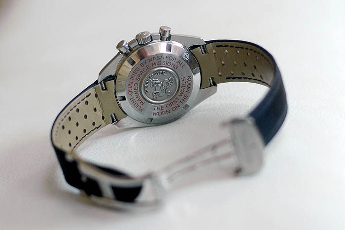

martar Odesláno 8. října 2017 Autor Nahlásit Odesláno 8. října 2017 (upraveno) Tak jsem to proměřil šuplérou. Spona, na kterou se ptal Chozef, je 18mm origo Omega, je na ní značení 94521813, 54, HAG a patří k origo děrovanému racing řemeni 20/18 guma/kůže ref. 98000024 IJG. Šířka řemene u spony (konců obou dílů) je skutečně 18 mm, resp prostor pro rovný konec se stěžejkou je 18,2 mm a prostor pro děrovaný konec určený pro provléknutí a trn je 17,9 mm. Tato část řemenu se po provlečení a napíchnutí na trn ještě "parkuje" do takových bočních paciček, jejichž výška určuje maximální tloušťku řemenu v části s dírkami: 2,1 mm. Origo řemen má oba díly téměř stejně dlouhé - rovný díl 100 mm a díl s dírkami 105 mm. Mám 19 cm zápěstí a nastaveno na mne to vypadá tak, že provlečená část řemenu končí těsně před vniřním pantíkem překlápěčky. Rovný konec řemenu se stěžejkou upevněný ve sponě by měl být silný max 3 mm. Pokud by člověk použil klasický řemen, bude u spony v pohledově exponované části vidět vyseknutý otvor pro jazýček trnovky, pozor na to! Když to shrnu, oba díly řemenu by měly být cca stejně dlouhé, pro tebe tipuju tak 8,8 + 9cm (radši si to ale vyzkoušej), děrovaný konec by měl být max. 2,1 mm tlustý, rovný konec se stěžejkou by neměl překročit tloušťku 3 mm. Oba konce můžou být široké 18 mm (ve sponě se trochu zmáčkne, u origo je to taky tak). U stěžejky rovného konce řemenu nesmí být vyseknutá díra pro jazýček (tj. nedoporučuji sériové řemeny s trnovými sponami, stejně by měly blbou délku...) No a když už jsem měl tu šupléru v ruce... Zprava doleva:- výše popsaná origo překlápěčka 18 mm- asi origo trhací beztlačítková překlápěčka od Kida (ref.č.jsem nenašel, jen Omega a Swiss made) pro řemeny 20/16 (sám ji používám na Omega krokouše).- ebay Omega vintage spona, netuším zda origo, s plastickým logem, prodávaná jako 16 mm, ve skutečnosti má vnitřní rozměr 15,8 mm.- origo jazýčková spona Omega ref.94511802 (32 GJG) prodávaná u AD jako 18 mm, ve skutečnosti má vnitřní rozměr 17,9 mm.- origo jazýčková spona Omega ref.94512002 (32 HJG) prodávaná u AD jako 20 mm, ve skutečnosti má vnitřní rozměr pouze 19,1 mm !!! Na rozdíl od překlápěcích spon, kde se řemen jednou provleče a pak už se s ním nešíbuje, jsou trnovky Omega docela průser, protože nepasují na standardní šíře řemenů. Nejde o část řemenu se stěžejkou, tam se kdyžtak materiál zmáčkne, ale neustále provlékaný díl řemenu s otvory hrozně trpí. Dochází k odírání lakovaných boků. Navíc omega spony mají vnitřní hranu horní spojovací části poměrně ostrou a lehce klenutou, takže pokud v nich není kožený řemen s odpovídajícím mírným bombírováním, ničí se časem i svršek řemenu. U plochého řemenu krajní partie, u hodně vycpaného řemenu s výrazným profilem zase střed... sám spony používám jen na řemeny šité na míru a na silikonové strapy. O ceně jazýčkových origo spon je zbytečné mluvit... Upraveno 8. října 2017 uživatelem martar 1
Chosef76 Odesláno 8. října 2017 Nahlásit Odesláno 8. října 2017 Moc děkuji za skvělé shrnutí. Jsou tedy 2 možnosti, buď koupím Omega racingový řemen ( cenu ani snad nebudu psát) , nebo si budu muset nechat udělat řemen na míru s tím, že mistr kožedělník bude mít k dispozici Omega překlápěčku, aby vše sedlo tak jak má. Vzhledem k tomu, že mám na moony asi 20 řemenů, tak je to velká rozmařilost. Každopádně ta překlápěčka je skvělá, tak ladem ležet nebude. Ještě jednou díky všem za informace.
