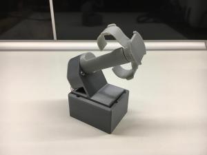

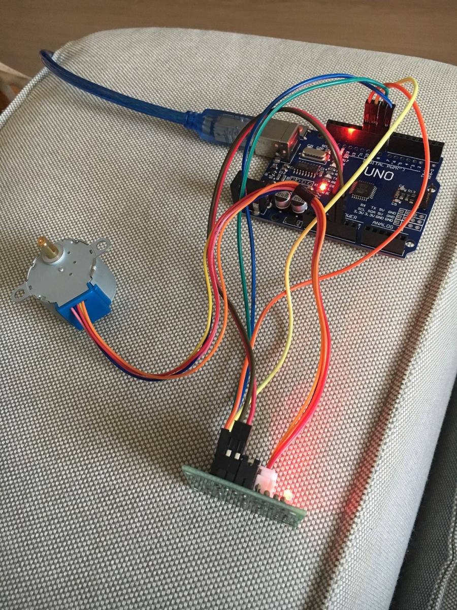

8ball Odesláno 19. září 2019 Nahlásit Odesláno 19. září 2019 Zdravím , rád bych se podělil o mou stavbu watch winderu co jsem teď páchal . Krokový motorek řízený plně programovatelným arduinem . Lze nastavit počet otáček jak doleva tak doprava , dobu mezipauzy od dalšího otáčení. Krokový motorek a arduino za pár korun a k tomu free prográmek a díly z 3D tisku. Vše funguje naprosto parádně a myslím že kdo chce kroutit nějaké low budget hodinky , tak docela fajn možnost. Oproti čínským Winderům se mě libí plně programovatelný chod na různý typ kalibrů pokud je třeba ... vše dostupné volně z internetu
8ball Odesláno 19. září 2019 Autor Nahlásit Odesláno 19. září 2019 (upraveno) potrebne soucatsky ----https://bit.ly/2m0rV7F---https://bit.ly/2lWEbGr----https://www.thingiverse.com/thing:3675781------- Upraveno 19. září 2019 uživatelem 8ball
Dzos Odesláno 20. září 2019 Nahlásit Odesláno 20. září 2019 tleskám Ty díly z 3d tiskárny je možné někde získat /nechat vyrobit ?
EngineerHack Odesláno 20. září 2019 Nahlásit Odesláno 20. září 2019 tak to je ozaj parada za par korun. A docela efektivne
Dali Odesláno 20. září 2019 Nahlásit Odesláno 20. září 2019 Jsi borec, to obdivuju, že to umíš a máš na to čas.
8ball Odesláno 20. září 2019 Autor Nahlásit Odesláno 20. září 2019 V 20. 9. 2019 v 8:43, Dzos napsal: tleskám Ty díly z 3d tiskárny je možné někde získat /nechat vyrobit ? Pokud chces muzu ti to spachat , klidne me napis PMku
8ball Odesláno 20. září 2019 Autor Nahlásit Odesláno 20. září 2019 V 20. 9. 2019 v 8:55, Dali napsal: Jsi borec, to obdivuju, že to umíš a máš na to čas. Ja to nevymyslel , je to podle navodu z YT , neni to zadna raketova veda , jen nacvakas konektory a nahrajes hotovy program do Arduina
Anela Odesláno 20. září 2019 Nahlásit Odesláno 20. září 2019 tisicere diky, tohle presne jsem potreboval - BOM a dokonce i kod.parada!!
8ball Odesláno 20. září 2019 Autor Nahlásit Odesláno 20. září 2019 (upraveno) V 20. 9. 2019 v 10:15, Anela napsal: tisicere diky, tohle presne jsem potreboval - BOM a dokonce i kod.parada!! Navod na zapojeni a program ke stazeni je primo tady pripadne , pouzil jsem tento program co je pod videem ke stazeni , ale asi budou funckni oba programy i ten pod modelem ---------program https://www.dropbox.com/sh/d4lhs3odn130tdi/AABFnt75zeR3LWSL7kO4YEvea?dl=0 Upraveno 20. září 2019 uživatelem 8ball
eifell3 Odesláno 20. září 2019 Nahlásit Odesláno 20. září 2019 Pekne, taky premyslim nad winderem a nasel jsem naprosto silenou konstrukci k tisku. https://cults3d.com/fr/impression-3d/gyro-winder-watch-winder-remontoir-montre Uz mam na ceste dily, tak uz jen tisk. Odesláno z mého Pokédexu.
8ball Odesláno 20. září 2019 Autor Nahlásit Odesláno 20. září 2019 V 20. 9. 2019 v 10:34, eifell3 napsal: Pekne, taky premyslim nad winderem a nasel jsem naprosto silenou konstrukci k tisku. https://cults3d.com/fr/impression-3d/gyro-winder-watch-winder-remontoir-montre Uz mam na ceste dily, tak uz jen tisk. Odesláno z mého Pokédexu. Tento styl Winderu je sice hezky na pohled , ale tak aby byl efektivni vyzaduje docela vyvazeni a bohuzel pokud clovek ma treba dvoje rozdilne hodinky , tak uz je to celkem problem . Ale na oko je to zajimave kazdopadne
eifell3 Odesláno 21. září 2019 Nahlásit Odesláno 21. září 2019 V 20. 9. 2019 v 10:46, 8ball napsal: Tento styl Winderu je sice hezky na pohled , ale tak aby byl efektivni vyzaduje docela vyvazeni a bohuzel pokud clovek ma treba dvoje rozdilne hodinky , tak uz je to celkem problem . Ale na oko je to zajimave kazdopadne To prave vubec nemusis resit. Tenhle winder je pevny, cela konstrukce je vicemene fejkova. Clovek se musi vic zamyslet nad funkci, nez mu prijde ta naproato genialni poitna celeho konceptu.Je to kolotoc a to se mne na tom libi. Odesláno z mého Pokédexu.
Lamiczka Odesláno 22. září 2019 Nahlásit Odesláno 22. září 2019 Na ten jsem se taky díval a moc bych ho chtěl, borec prodává model za 2? což je sranda. V komentech tam někde byly i odkazy na vylepšený soft. Já ale nedám dohromady tu elektronickou část. 3D tisk mám v práci k dispozici zadara, takže to bych si mohl i vytisknout. Možná kdyby se do toho někdo chtěl pustit, tak já můžu dodat plastový části Jediná věc co se mi na tom moc nelíbila tak byl systém uchycení hodinek... https://cults3d.com/en/3d-model/fashion/gyro-winder-watch-winder-remontoir-montre
8ball Odesláno 23. září 2019 Autor Nahlásit Odesláno 23. září 2019 Elektroniky se bojis uplne zbytecne , neni na tom vubec co pokazit , je to vse na elektrokonektory , motor ma svuj vlastni a ten zapojit spatne ani nejde a pak uz je to jen o tom zapojit dratky do konkteru viz schema , troufal bych si rict , ze to zvladne male dite a to bez urazky V 22. 9. 2019 v 15:44, Lamiczka napsal: Na ten jsem se taky díval a moc bych ho chtěl, borec prodává model za 2? což je sranda. V komentech tam někde byly i odkazy na vylepšený soft. Já ale nedám dohromady tu elektronickou část. 3D tisk mám v práci k dispozici zadara, takže to bych si mohl i vytisknout. Možná kdyby se do toho někdo chtěl pustit, tak já můžu dodat plastový části Jediná věc co se mi na tom moc nelíbila tak byl systém uchycení hodinek... https://cults3d.com/en/3d-model/fashion/gyro-winder-watch-winder-remontoir-montre
8ball Odesláno 23. září 2019 Autor Nahlásit Odesláno 23. září 2019 (upraveno) Klidne napis kdyby byla potreba rada se zapojenim , ale trochu jsi me nalakal ho taky zkusit vyrobit model jsem si koupil taky a zkusim ho taky spachat Upraveno 23. září 2019 uživatelem 8ball
