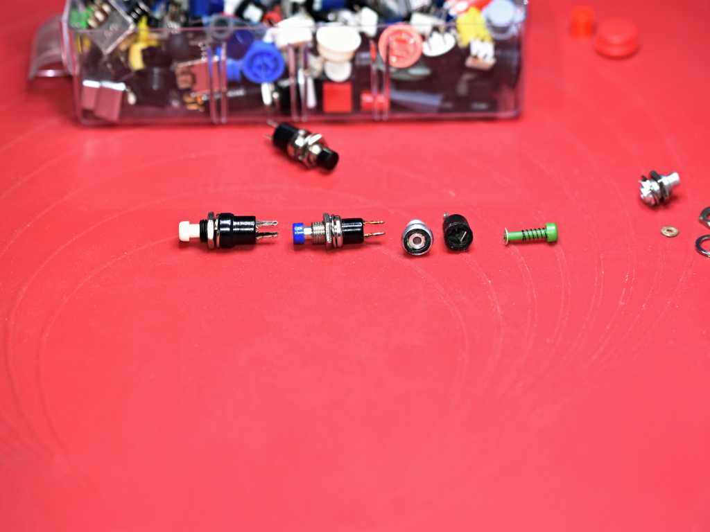

pavča Odesláno 27. listopadu 2019 Nahlásit Odesláno 27. listopadu 2019 (upraveno) Tak mi to nedalo, zajímalo mě, v čem se liší tlačítko na 50 V a tlačítko na 250 V, protože vypadají na pohled stejně. Probral jsem znovu šuplík s tlačítky a našel jsem nejen ta na 50 V, ale i to kdysi v GM el. koupené na 250 V, které jsem včera přehlédl. Tlačítka jsem rozkuchal a tak se můžete podívat o co jde, jak je tlačítko řešené a jaký je z toho poznatek pro ten sporný demagnetizér. Tlačítko na 250 V se dělá ve dvou verzích, jednak s kovovou uchycovací přírubou (to s modrým hmatníkem) a potom s plastovou uchycovací přírubou (to s bílým hmatníkem). Je pochopitelné, že bezpečnější a vzhledem k mechanickému provedení demagnetizéru je správnější to s plastovou uchycovací přírubou, o tom žádná, mělo by tak být použito už jen podle citu... Podstatné pro tlačítko na 50 V a na 250 V je vnitřní provedení tlačítek a tady se tlačítka liší - tlačítko určené pro 50 V má pracovní zdvih 1 mm, tlačítko určené pro 250 V má pracovní zdvih 2 mm. Protože přeskoková vzdálenost ve vzduchu je v normálním prostředí 1 mm/1 kV, plyne z toho, že tlačítko se zdvihem 2 mm vydrží napětí 2 kV než by mohlo dojít k přeskoku, to se zdvihem 1 mm by mělo snést 1 kV než by došlo k přeskoku, přeskokem je míněn přeskok napětí mezi kontakty a kovovou uchycovací přírubou tlačítka, tedy opět je zde správnější použití tlačítka na 250 V s plastovou uchycovací přírubou. Pro nás je z hlediska demagnetizéru podstatné to, že je v něm použito tlačítko se zdvihem 2 mm, takže tlačítko určené na 250 V, sice má kovovou uchycovací přírubu a měli tam dát to plastové, ale je to prostě tak. Pro běžné použití se dá říci, že nikdo nebude sahat na kovovou část s maticí pod hmatníčkem tlačítka a při stisknutí hmatníčku tlačítka se nemůže nic stát. Pokud by se i někdo nějak dotkl kovové části tlačítka pod hmatníčkem a prst tam nějak nacpal, tak by muselo dojít právě v té chvíli k silnému přepětí v síti, aby přeskok nastal nebo by muselo dojít k uvolnění fázového vodiče uvnitř demagnetizéru a k jeho dotyku s kovovou uchycovací přírubou, což se asi nikomu nikdy nestane...Pokud by i tomu všemu došlo, tak se asi nepředpokládá, že by se někdo při mačkání tlačítka právě držel druhou rukou vodovodu nebo ústředního topení nebo něčeho podobného a tak by ani v běžných bytových podmínkách (umělá podlaha, koberec, papuče, atd.) asi nezaznamenal že si na fázi sáhl a nic by se mu ani tak nestalo...Pro běžné použití v normálním prostředí se tak není třeba demagnetizéru panicky bát... Obsah je dostupný pouze registrovaným uživatelům. Registrace na Chronomag Fórum je zdarma. Pokud již registraci máte, přihlaste se, prosím. Obsah je dostupný pouze registrovaným uživatelům. Registrace na Chronomag Fórum je zdarma. Pokud již registraci máte, přihlaste se, prosím. Obsah je dostupný pouze registrovaným uživatelům. Registrace na Chronomag Fórum je zdarma. Pokud již registraci máte, přihlaste se, prosím. Upraveno 27. listopadu 2019 uživatelem pavča
