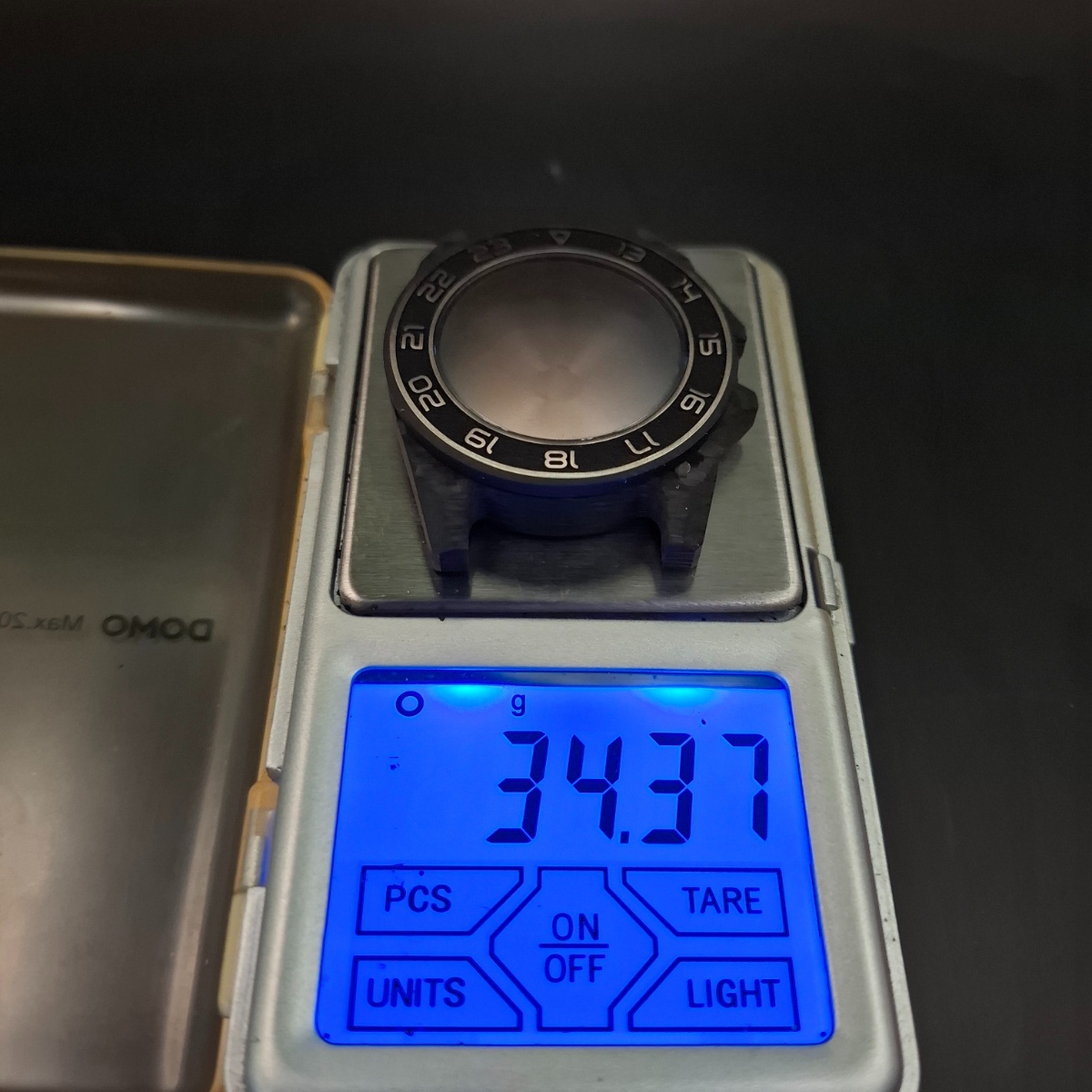

Czechgun Odesláno 1. července 2025 Autor Nahlásit Odesláno 1. července 2025 Pro mě je klíčem k pohodlí hmotnost a po tomhle parametru jdu od začátku projektu. A teď se mi povedlo ušetřit fakt dost Obsah je dostupný pouze registrovaným uživatelům. Registrace na Chronomag Fórum je zdarma. Pokud již registraci máte, přihlaste se, prosím. Obsah je dostupný pouze registrovaným uživatelům. Registrace na Chronomag Fórum je zdarma. Pokud již registraci máte, přihlaste se, prosím. 1 2
Beardedscape Odesláno 1. července 2025 Nahlásit Odesláno 1. července 2025 před 1 minutou, Czechgun napsal: Pro mě je klíčem k pohodlí hmotnost a po tomhle parametru jdu od začátku projektu. A teď se mi povedlo ušetřit fakt dost Obsah je dostupný pouze registrovaným uživatelům. Registrace na Chronomag Fórum je zdarma. Pokud již registraci máte, přihlaste se, prosím. Obsah je dostupný pouze registrovaným uživatelům. Registrace na Chronomag Fórum je zdarma. Pokud již registraci máte, přihlaste se, prosím. Můj největší strach je, že to bude tak lehké, že to bude pocitově jak hračka. Do mých mi prosím dej kus olova 2 1
Czechgun Odesláno 1. července 2025 Autor Nahlásit Odesláno 1. července 2025 před 31 minutami, Beardedscape napsal: Můj největší strach je, že to bude tak lehké, že to bude pocitově jak hračka. Do mých mi prosím dej kus olova Toho bych se vůbec nebál Problém je že se tam kus olova nikam nevejde 1

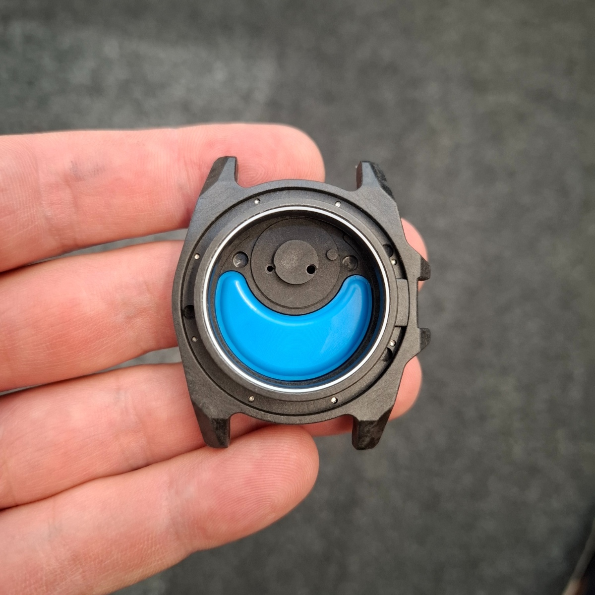

Fade Odesláno 1. července 2025 Nahlásit Odesláno 1. července 2025 To modré je vzduchová kapsa kvůli absenci bublinky?
Czechgun Odesláno 1. července 2025 Autor Nahlásit Odesláno 1. července 2025 před 3 hodinami, Fade napsal: To modré je vzduchová kapsa kvůli absenci bublinky? Je to kompenzátor tepelné roztažnosti oleje. U nových hodinek jsem se rozhodl pro zcela jiný systém než u prvního modelu. Bude fungovat o dost lépe ale hlavně vždy vyrovná tlak uvnitř a vně hodinek takže vydrží opravdu velkou hloubku při ponoru. Obsah je dostupný pouze registrovaným uživatelům. Registrace na Chronomag Fórum je zdarma. Pokud již registraci máte, přihlaste se, prosím. 4 3

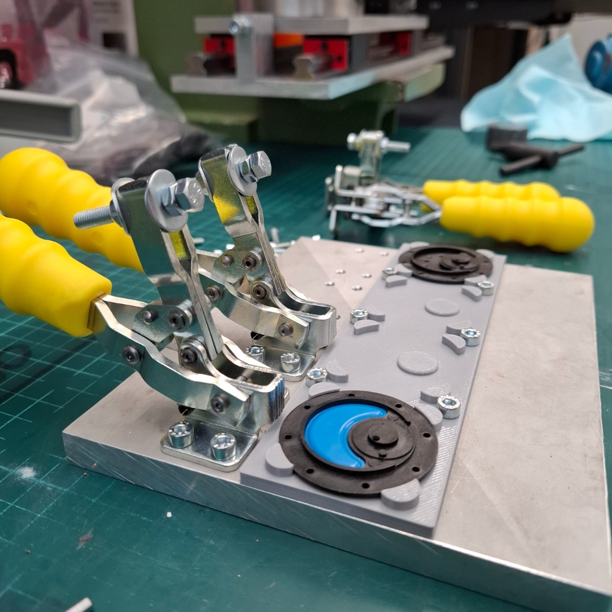

Czechgun Odesláno 1. července 2025 Autor Nahlásit Odesláno 1. července 2025 před 22 minutami, bandicoot napsal: Klobouček až na zem, pane. Díky Ještě přidám fotku k tématu. Zrovna jsem dnes dodělal přípravek na lepení toho kompenzátoru. Obsah je dostupný pouze registrovaným uživatelům. Registrace na Chronomag Fórum je zdarma. Pokud již registraci máte, přihlaste se, prosím. 3 1
OndraPod Odesláno 1. července 2025 Nahlásit Odesláno 1. července 2025 před 20 minutami, Czechgun napsal: Díky Ještě přidám fotku k tématu. Zrovna jsem dnes dodělal přípravek na lepení toho kompenzátoru. Obsah je dostupný pouze registrovaným uživatelům. Registrace na Chronomag Fórum je zdarma. Pokud již registraci máte, přihlaste se, prosím. To je místo hýbající ho se dýnka s membránou co má Sinn?
Czechgun Odesláno 1. července 2025 Autor Nahlásit Odesláno 1. července 2025 Ano přesně jak říkáš. V tomhle případě se už ani nic jiného vymyslet nedá. Buďto uzavřená vložená bublina (to mám u prvního modelu ), nebo membrána. A tady už jsem musel vymyslet úplně jiné provedení kvůli tomu že budu mít baterku oddělenou v dýnku. Na fotce kde je vidět kompenzátor si můžeš všimnout děr ve kterých pak budou kontakty. Ale o tom až později i to už mám rozpracované. 2
