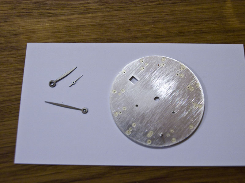

Jacoppo Odesláno 17. října 2009 Nahlásit Odesláno 17. října 2009 Dneska Parnisy E1 odešly do věčných lovišť. Trochu v nich ruplo a na časovém okénku jsem najednou místo 17 měl mezistupeň mezi 11 a 12. Vůbec jsem s datem nehnul, tak jsem se rozhodl, že je vyreklamuju - jenže vzhledem k poštovnýmu zpět jsem jim určil zcela jiný osud. Z poličky jsem vzal sadu malých šroubováčků s tím, že mi poslouží jako hračka na večer. Obsah je dostupný pouze registrovaným uživatelům. Registrace na Chronomag Fórum je zdarma. Pokud již registraci máte, přihlaste se, prosím. Sundání dýnka nebyl vůbec žádný problém - stačilo vzít nůžky a párkrát s ním zatočit. Následovalo vytažení korunky, taky brnkačka, a odšroubování spodního kruhu, který drží ciferníček a strojek na místě. Tady mne překvapila jedna věc - nevím, či jsem za to mohl já, ale šroubeček byl silně zmagnetizovaný - lepil se na vše kovové. Obsah je dostupný pouze registrovaným uživatelům. Registrace na Chronomag Fórum je zdarma. Pokud již registraci máte, přihlaste se, prosím. Chtěl jsem se podívat pod nedklid (říká se tomu tak, že jo ), ale tak malý šroubováček nemám. Cvičně jsem se pokoušel sundat můstek - povedlo se... dokonce se mi ho povedlo znovu namontovat a zprovoznit... Opět, šroupky šly po všem kovovém, dokonce se i kutálely k sobě, když jsem je dal do krabičky. Obsah je dostupný pouze registrovaným uživatelům. Registrace na Chronomag Fórum je zdarma. Pokud již registraci máte, přihlaste se, prosím. Sundání ručiček byla uplně jiná meta. Ony jsou totiž k té trubičce, co s nima otáčí přilepené. ALe povedlo se je sundat. Z druhé strany jsou pěkně zpracované, neposkrábané a bez otisků palce. Samozřejmě jsou lakované, ne moc kvalitně - barva se sundavala samotným kontaktem s mým prstem. Během sundavání ciferníčku mne překvapil počet palců na druhé straně ciferníčku a to, že 2 nožičky, které drží ciferník na strojku jsou ohnuté, aby se trefily do dírek. Tím pro dnešek s rozborkou končím, nejsem tak šikovnej a hrát si s jedním šroubkem 20 minut je na mne už dneska moc
PhoeniX Odesláno 17. října 2009 Nahlásit Odesláno 17. října 2009 Vyfoť ještě prosím Tě ručičky z druhé strany. Moc by mě zajímalo, jak jsou provedené. Kdysi jsem na fóru viděl fotografii obrácených ručiček na ROLEXu a udělalo se mi mdlo. Díky.
Jacoppo Odesláno 17. října 2009 Nahlásit Odesláno 17. října 2009 Jedno foto na objednávku Pro ilustraci a aby bylo na co ostrit jsem přidal zadní stranu ciferníčku. Zítra za světla nafotím tloušťku kalibru a další detaily. Mimochodem na tom ciferníčku je v datumce plastová lupička, aby datum vypadalo z té prohlubně větší a vypadalo, že není v té prohlubni... Obsah je dostupný pouze registrovaným uživatelům. Registrace na Chronomag Fórum je zdarma. Pokud již registraci máte, přihlaste se, prosím. Jinak našel jsem doma strojek Prim... který je mimochodem uplně stejně velký, jako ten v Parnisech... a vzhledem k tomu, že pro něj nemám pouzdro ani ciferník, mne napadlo dát ho do tohodle pouzdra... Ale sám si na to netroufám
Jacoppo Odesláno 17. října 2009 Nahlásit Odesláno 17. října 2009 Tak foto už tam je, omluvám se, ale fórum mi ho nechtělo ukázat. Obsah je dostupný pouze registrovaným uživatelům. Registrace na Chronomag Fórum je zdarma. Pokud již registraci máte, přihlaste se, prosím.
