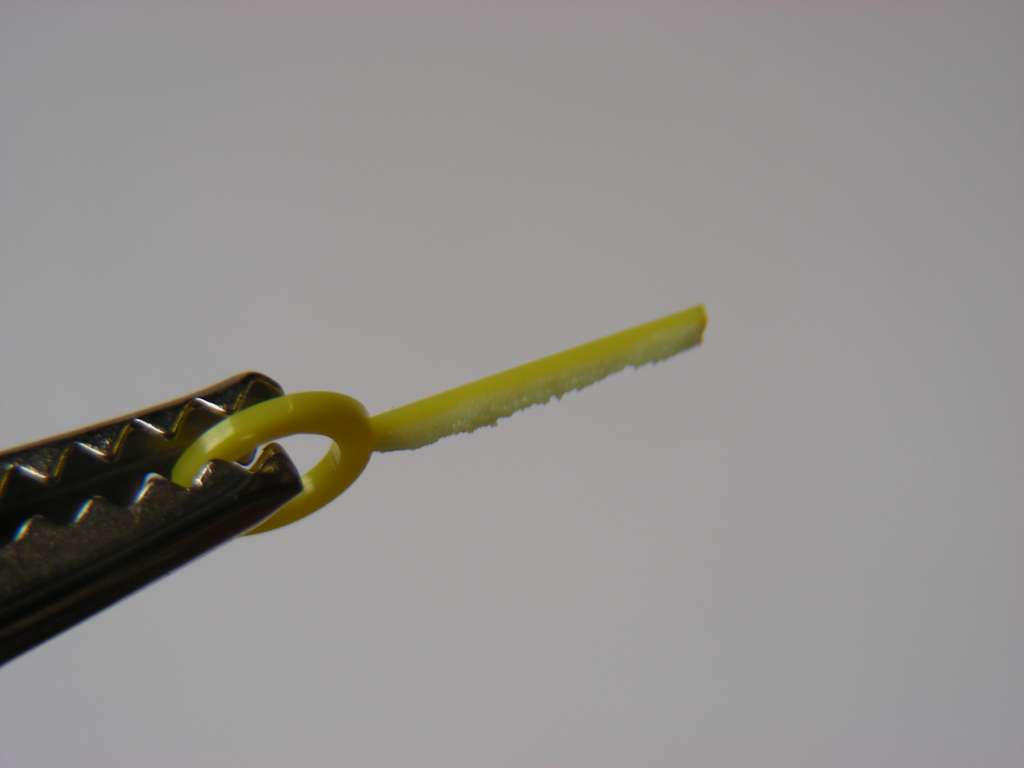

Harry Odesláno 23. dubna 2009 Autor Nahlásit Odesláno 23. dubna 2009 Tak a je tu Králík II Tentokrát jsem chtěl něco většího, abych měl více prostoru na pokusy Králík II je budík SECCO 55mm x 55mm bez jakýchkoliv luminiscenčních potisků ciferníku, pouze na minutové a hodinové ručce byla jakási chabá luminiscenční barva a tu jsem odstranil. Tentokrát jsem použil akrylový bezbarvý matný lak Revell a zbývající druhy barev Lüm-tec. To jsou - zelená (bílá barva za světla), modrá (také bílá za světla) a jakási G2, což je zelená (za světla do zelena) s hrubší strukturou zrnek - a ta má být údajně úplně magasvítící... Obsah je dostupný pouze registrovaným uživatelům. Registrace na Chronomag Fórum je zdarma. Pokud již registraci máte, přihlaste se, prosím. Minutovou a hodinovou ručku jsem natřel zeleným pigmentem. S akrylátem se dělá mnohem lépe, protože se lépe ředí - takže se dá snadněji dosáhnout té správné hustoty kaše... Po nanesení barvy jsem byl spokojen, povrch byl jednolitý a krásně hladký. Bohužel ne nadlouho. Po zaschnutí totiž barva popraská když se nanáší v silnější vrstvě (nevýhoda akrylových barev). Jenže tu "kaši" lze jen opravdu obtížně nanést v tenké vrstvě... Každopádně jsem ten nátěr zopakoval a po několika pokusech to vypadá že už není popraskaná. Tenhle problém se dá čekat jen u velkých ploch. Obsah je dostupný pouze registrovaným uživatelům. Registrace na Chronomag Fórum je zdarma. Pokud již registraci máte, přihlaste se, prosím. Na ciferníku jsem udělal pár pokusů. Zelenou jsem "obtáhnul" všechny indexy, jen 3,6,9,12 jsem asi o 1mm prodloužil. Také jsem si udělal zkušebního "smajlíka" a jedno písmeno... Musím zvesela konstatovat, že se mi to povedlo podstatně lépěji než napoprvé, hurá! Obsah je dostupný pouze registrovaným uživatelům. Registrace na Chronomag Fórum je zdarma. Pokud již registraci máte, přihlaste se, prosím. Na ručku od "budíku" jsem použil tu hrubozrnnou barvu a je to sakra znát. Hladký povrch se teda nekoná, ani kdybych u toho zpíval operu... Z ručky jsem doslovně odstraňoval jednotlivá zrnka pigmentu, abych to trochu srovnal... Tenhle pigment teda nevím na co použít... Také jsem ho zkusil na jedno písmeno na ciferníku a výsledek opět stejný... Obsah je dostupný pouze registrovaným uživatelům. Registrace na Chronomag Fórum je zdarma. Pokud již registraci máte, přihlaste se, prosím. Pokusné písmena na ciferníku - první je bez úprav, E je modré, prostřední C je tou hrubou zelenou a další C je jemnou zelenou. U písmen je vidět pár zrnek toho hrubšího pigmentu, protože fotka je z půlky práce na srovnání prostředního písmene... Obsah je dostupný pouze registrovaným uživatelům. Registrace na Chronomag Fórum je zdarma. Pokud již registraci máte, přihlaste se, prosím. Hotový budík. Sekundovka je udělaná modře, ale nedodělaná - protože mi došlo, že zkusím do barvy přidat i barevný pigment, jak to schválně bude vypadat Takže jí budu muset zbavit toho nátěru a udělat jindy - proto není dodělaná... Obsah je dostupný pouze registrovaným uživatelům. Registrace na Chronomag Fórum je zdarma. Pokud již registraci máte, přihlaste se, prosím. Tohle je v hodně tmavé místnosti tak, aby byl vidět i původní potisk. Obsah je dostupný pouze registrovaným uživatelům. Registrace na Chronomag Fórum je zdarma. Pokud již registraci máte, přihlaste se, prosím. Tma tmoucí... Obsah je dostupný pouze registrovaným uživatelům. Registrace na Chronomag Fórum je zdarma. Pokud již registraci máte, přihlaste se, prosím. Tááák - a zase jsem moudřejší a šikovnější Pokračování až přijdou další králíci na pokusy... Díky za odkazy a další nápady, uvidím jak to půjde dál. Buď to dotáhnu do konce sám (když mi to půjde a bude mne to bavit), nebo zkusím někoho šikovnějšího
New Milis Odesláno 23. dubna 2009 Nahlásit Odesláno 23. dubna 2009 Ta minutová a hodinová vypadaj dost dobře. Chtělo by to najít utrejch, ve kterým se ta barva rozpustí dokonale, a pak se zůstane tak jako plasticky lesknout. Udělal jsem teď pár nepublikovatelnejch pokusů na takový laserem gravírovaný destičce, a akrylátová barva se svítícím práškem když zavadla, tak jako by tam nebyla. Teď čekám na tmu, abych zjistil, jestli to bude aspoň trošku svítit, mrcha...

skalis Odesláno 23. dubna 2009 Nahlásit Odesláno 23. dubna 2009 Ten budik je vybornej. Myslim, ze si skocim nejaky podobny taky koupit. Zadny totiz nemam, ale zato mam taky luminicsencni barvu (ne Lum Tech). A na tech velkych ruckach by nemel byt problem se bezpecne vyradit...
CzechJoker Odesláno 23. dubna 2009 Nahlásit Odesláno 23. dubna 2009 Teda to smekám, taková piplačka. Jak se znám, tak bych nahodil na ciferník jednolitou vrstvu barvy a ručky nechal holé. Tohle bych fakt nedokázal, v půlce by to letělo z okna...

Harry Odesláno 28. dubna 2009 Autor Nahlásit Odesláno 28. dubna 2009 Tak další drobná vsuvka. Jednak mi přišli další králíci ale bohužel odjíždím na dovolenou, tak jim nějaký čas ještě nic nehrozí... Druhá a zajímavější věc je - chování a praktické uživatelské vlastnosti králíka s Lüm-tec upgradem... Pokud jde o pokusy typu: "nasvítím hodinky pořádným světlem na pár minut a pak koukám jak které svítí, případně se na ně podívám za půl hodiny" - tak tímhle způsobem jsem toho moc nezjistil... Hodinky s prakticky každým typem luminiscenčních prvků po nasvícení svítí (včetně Igenů v původním stavu) a za tu půl hodinu svítí sice méně, ale už jsou trochu znát rozdíly ve svítivosti. Mnohem větší rozdíl ovšem lze pozorovat, když hodinky jen tak leží na stole (v místnosti kam jde jen sluneční světlo a kde se jinak nesvítí) a pak v noci se na ně podíváte. A teprve tehdy se ukáže síla Lüm-tec barviček. Protože rozdíl mezi nimi a čímkoliv jiným (mimo tritiových trubiček samozřejmě - ty svítí pořád...) už je jasně patrný Králík s Lüm-tec nátěrem (i s tím hrozným) je čitelný a jasný podstatně více než cokoliv jiného. A to mně osobně přijde jako mnohem více vypovídající než to nasvěcování... Lüm-tec barvám stačí míň nasví*** a vydrží déle. No a co zkusím dál? pravděpodobně jednoho králíka obětuju na pokus o "správné" nanesení barvy do ruček a na indexy a na druhém zkusím vložení tritiových trubiček do ciferníku a ruček s jejich následným "zamaskováním" pomocí Lüm-tec barev tak, aby nebylo poznat že tam ty trubičky jsou. No a když to oboje klapne, tak už to zkusím naostro Králíci Obsah je dostupný pouze registrovaným uživatelům. Registrace na Chronomag Fórum je zdarma. Pokud již registraci máte, přihlaste se, prosím. Králíci těsně po nasvícení v šeru Obsah je dostupný pouze registrovaným uživatelům. Registrace na Chronomag Fórum je zdarma. Pokud již registraci máte, přihlaste se, prosím. Tma tmoucí Obsah je dostupný pouze registrovaným uživatelům. Registrace na Chronomag Fórum je zdarma. Pokud již registraci máte, přihlaste se, prosím. A po nějaké pauzičce Obsah je dostupný pouze registrovaným uživatelům. Registrace na Chronomag Fórum je zdarma. Pokud již registraci máte, přihlaste se, prosím. Fotky jsou to bídné (s mým foťákem a rukama to lepší už nebude), ale i tak je vidět značný rozdíl ve svítivosti barev...

stana Odesláno 30. dubna 2009 Nahlásit Odesláno 30. dubna 2009 Tak dnes lehké pokračování........... je to docela diskutabilní vysledek....,vypada to jak kdybys připnul masařce pod prdel pistolku na barvy a honil ji pohodinkách ,ale ne ted važně je tohodně složité nanést to presně na tvar tak co takhle si skusit udělat nějakou šablonku přes kterou bys to na nášel..stačilo by nějaky tenky plastový pkolečko a udělat do něj potřebný tvar..
bandicoot Odesláno 30. dubna 2009 Nahlásit Odesláno 30. dubna 2009 (upraveno) edit: to mam z toho že to tu nečtu... napsal sem to samý co horal... jen s tou změnou, že já bych do té nezaschlé barvy tu ručku vmáčknul No tak já bych nedělal šablonu a patlání shora ale úplně opačně. Onu hmotu bych nanesl v silnější tloušťce na kancelářskou fólii (znáte to jak děti dělaj takový ty gumový lepivý blbiny na okna), přilepil na to ručku. Barva se krásně protlačí ďourou v ručce, bude přitom hladká bo na ní nebude sáhnuto a až to uschne ručku i s onou hmotou odloupnu, zboků a zespoda očistím a je to fertig. Harry zkus to takhle. Zrovna na obyč. budíkách jsou ručky děravý a takhle tam, ta hmota je napatlaná zespodu. Upraveno 30. dubna 2009 uživatelem bandicoot
