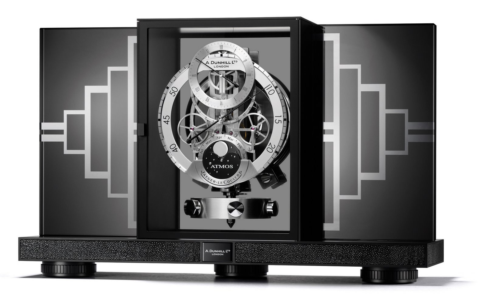

dknespl Odesláno 4. února 2010 Nahlásit Odesláno 4. února 2010 Tak Atmosky dál žijí a v moderním kabátě (jinak tady celé vlákno o nových modelech JLC na SIHH 2010 http://basel.watchprosite.com/show-forumpo...ti-579606/s-0/)
dknespl Odesláno 9. února 2010 Nahlásit Odesláno 9. února 2010 A ještě jeden článek o nových atmoskách http://jlc.watchprosite.com/show-forumpost.../ti-585071/s-0/
