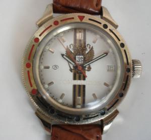

Jafurak Odesláno 18. dubna 2016 Nahlásit Odesláno 18. dubna 2016 Úlovky zo sobotňajšej burzy : Vostok Automatic - COMMANDOS vyblednutý nápis na ciferníku ISKRA s retiazkou Obsah je dostupný pouze registrovaným uživatelům. Registrace na Chronomag Fórum je zdarma. Pokud již registraci máte, přihlaste se, prosím. Obsah je dostupný pouze registrovaným uživatelům. Registrace na Chronomag Fórum je zdarma. Pokud již registraci máte, přihlaste se, prosím.

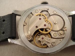

Jafurak Odesláno 21. dubna 2016 Nahlásit Odesláno 21. dubna 2016 Od kamaráta som dostal tieto menej sa vyskytujúce hodinky ?????? ZIM - ????? ????? ????????????15 kamcentralna sekKal 2608v.č. 09634, čiže r.v.1950, alebo aj skôr.Presnosť chodu je neuveriteľná : 20" /24 h. Obsah je dostupný pouze registrovaným uživatelům. Registrace na Chronomag Fórum je zdarma. Pokud již registraci máte, přihlaste se, prosím. Obsah je dostupný pouze registrovaným uživatelům. Registrace na Chronomag Fórum je zdarma. Pokud již registraci máte, přihlaste se, prosím.
Návštěvník eloga Odesláno 21. dubna 2016 Nahlásit Odesláno 21. dubna 2016 to je docela pěkný, gratulace, mě by jen zajímala ta vazba mezi výrobním číslem a rokem výroby,pár Zimů mám a nevím jak to odhadnout, ženevský pruhy, to dělali v Zimu dokdy?V pozdější produkci to již není, odhad asi 80. léta, tam je podobné primácké 68.4, taky bez chuti a bez zápachu a miniaturní kameny.**
Jafurak Odesláno 21. dubna 2016 Nahlásit Odesláno 21. dubna 2016 Mark Gordon uvádza rok výroby 1950. ale má tam vyššie výrobné číslo - 32261Strojček vyzerá ako predchodca Šturmov , či?Iné info som zatiaľ nenašiel. Viď : http://www.ussrtime.com/cgi-bin/details.pl?id=0983
Návštěvník eloga Odesláno 22. dubna 2016 Nahlásit Odesláno 22. dubna 2016 (upraveno) S Gordonem je to v tomto případě trochu jinak. Ten vzorek č.983 z jeho galerie nejsou hodinky z roku 1950, to tam ani není přímo napsáno.Je tam totiž uvedeno - "1950s". To však není rok 1950, ale obecné označení k odhadu - padesátá léta. Nelze to tedy brát jako bernou minci k přesnému roku. Přesné určení je tímto způsobem ze strojku možné jen v případě, že je na kalibru skutečný rok a kvartál. Není-li uvedeno je to u hodinek CCCP se vší pravděpodobností počátek šedesátých let a dále. U Zimu jsem k tomu dál nepátral, tahle značka a výrobna mi nepřišla ani zajímavá ani kvalitní, Už na pohled je na kalibrech Zimu i celkovém provedení patrné, že hodinky z Poljotu nebo Vostoku jsou kvalitativně úplně jinde. Byly u Zimu zajímavé jen málokteré designy, ale je jich hodně málo.Takže to spojení mezi výrobním číselm a rokem výroby padá, pokud není rok vůbec uveden. No a tady u tebe není, takže bůhví, co to vůbec je za rok. To už nikdo nedohledá,, dle mého názoru je to jen zajímavý kus na případného dárce orgánů pro Pobědy z 1.závodu Kirova.** Upraveno 22. dubna 2016 uživatelem eloga
odjinud Odesláno 22. dubna 2016 Nahlásit Odesláno 22. dubna 2016 Pěkný, Zim Poběd asi moc nebude.1950 to ale asi nebude, to ještě bylo s mimostředkou.
Jafurak Odesláno 23. dubna 2016 Nahlásit Odesláno 23. dubna 2016 A čo tá páčka na kompase regulácie chodu? Neskoršie POBEDY ju nemali.
