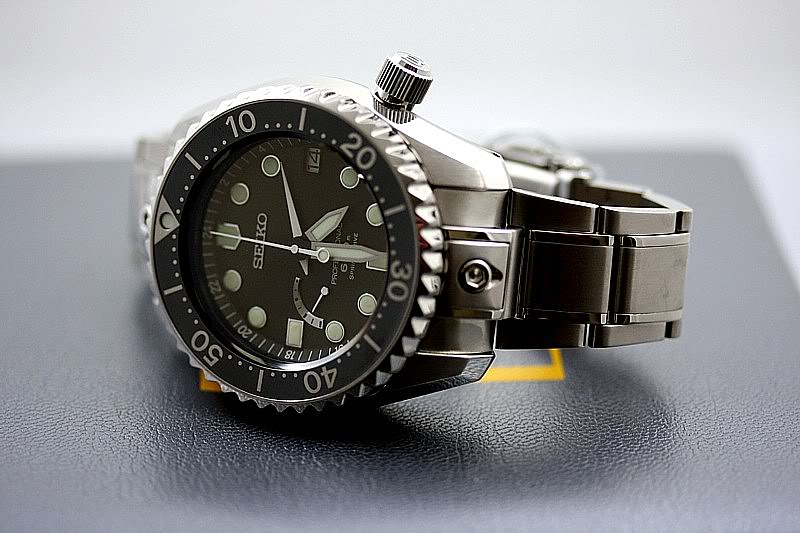

instant Odesláno 16. května 2011 Nahlásit Odesláno 16. května 2011 (upraveno) tie hodinky su z titanu, avsak nie su len prebrusene ale su pokovene TiCC/TiC vrstvou /Titankarbid/. Podobne pokovenie pouziva seiko napr na čiernej lunete modelov Sportura a vyssie vratane čiernych Ananta SD chrono vrstva je dost odolna a je tvrdsia ako titan z ktoreho su hodinky urobene, kazdopadne sa nachadza na "blate", takze nemozno ratat s nejakou super odolnostou. dom na piesku. titan bez skrabanca v tejto cene zrejme nie. treba ist do vyssich kategorii so specialne tvrdenymi zliatinami titanu, ktore su naopak tvrdsie ako najtvrdsia ocel ktora sa v hodinkach pouziva - Seiko MM600 SD a tiez niektore swiss znacky maju podobne materialy. Citizen ma nieco s nazvom Duratect, ale ja citizen nesledujem tak neviem poradit. kazdopadne az tu vrstvu osuchas - a osucha sa rovnako jednoducho ako napriklad z ciernych Seiko 5 sports - tak s tym nejde robit uz nic. Ale nejaka ta jazva k titanu patri, s tym sa treba zmierit mydlo ani morska voda tomu neublizia. odlestis to spongiou na riad, odporucam zn. SÖKE* - z ucty tomu magorovi co toto vymyslel ako retailovy brand *znie mi to ako švédska nadávka Upraveno 16. května 2011 uživatelem instant

instant Odesláno 18. května 2011 Nahlásit Odesláno 18. května 2011 technicky vzaté je čistý titan skutočne blato, vždy sú to zliatiny /podobne ako u hliníka, to čo nazývame hliníkom nie je 100% čistý hliník/. avšak pre vysoký obsah titánu sa nazývajú "titán". nemá zmysel opakovať čo tu je asi 300x napísané ohľadne rôznych technológií, ale špecificky pre siwi-ho len ukážem na dva základné prístupy - i) buď materál potiahneme tvrdou vrstvou odolávajúcou škrabancom - rôzne vrstvy titankarbidu, DLC a podobne, alebo ii) chemicky zmeníme povrch materiálu tak aby na povrchu nadobudol želané mechanické vlastnosti - napríklad tegimentovaná oceľ u Sinn, Duratect od Citizen, Brightz Titanium od Seiko apod. v prípade i) je jednoznačná výhoda cena /okrem DLC, ale to už je skutočne odolná úprava/, ale nevýhoda je údržba. škrabance sú v podstate neopraviteľné. preto moja rada znie, buď sa zmieriť s nedokonalým vzhľadom, alebo si kúpiť technológiu ktorá škrabancom odoláva naozaj dobre alebo si kúpiť materiál ktorý s údržbou nemá zásadný problém /napr. leštená oceľ/. niekoľko ukážok ako vyzerajú hodinky povedzme 700USD a viac /žaponci; swiss bude v tejto kategórii začínať asi omnoho vyššie/: DURATECT od Citizenu: Obsah je dostupný pouze registrovaným uživatelům. Registrace na Chronomag Fórum je zdarma. Pokud již registraci máte, přihlaste se, prosím. Obsah je dostupný pouze registrovaným uživatelům. Registrace na Chronomag Fórum je zdarma. Pokud již registraci máte, přihlaste se, prosím.
instant Odesláno 18. května 2011 Nahlásit Odesláno 18. května 2011 (upraveno) seiko brightz titanium citizen duratect a DLC: Obsah je dostupný pouze registrovaným uživatelům. Registrace na Chronomag Fórum je zdarma. Pokud již registraci máte, přihlaste se, prosím. Obsah je dostupný pouze registrovaným uživatelům. Registrace na Chronomag Fórum je zdarma. Pokud již registraci máte, přihlaste se, prosím. Upraveno 18. května 2011 uživatelem instant
