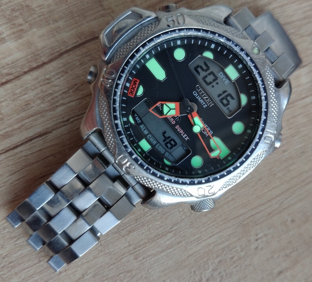

jj temer stejne(az na ovladani) jsou Seiko H127 a klony hnad na dalsi strane nez odkaz vyse...
A musim jeste pridat tyto Citizen ktere na mne taky od jara cekaly v DE...
Ani sem nemyslel, ze by skoncily u mne. Prihodil jsem na nejakych mych max $70,  jeste v predstihu, at mne muzou ostatni prehodit...
No nikdo uz se k nicemu nemel a skoncily u mne... -nezlobim se. Chtely novou batt. tak jsem to svepomoci vymenil .
v popisu bylo...Die Uhr lag jetzt 1 Jahr in der Schublade. Bis dahin lief sie einwandfrei. Jetzt ist die Batterie natürlich leer. Für mich lohnt es sich nicht eine neue zu besorgen, bzw. die Uhr nach Hamburg zu schicken! Service und Batteriewechsel, habe ich immer bei Citizen durchführen lassen.
Tak nevim jestli to byl duvod nezajmu?
Ma us verze .zde.. ma eu sourozence...(rozdil je metricky system oproti kolonialnimu) -budu muset sehnat nejakej slusnej  naramek, aspon jako na tech druhejch...
