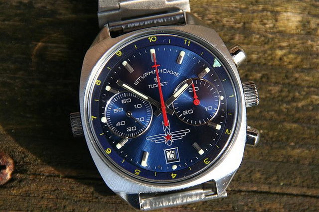

Petr_P Odesláno 7. června 2012 Nahlásit Odesláno 7. června 2012 .. Mohu se zeptat na kalibr 31681? Poljot 31681 = Poljot 3133 + komplikace: 24 hodinový malý ciferník na pozici 6 hodin. Strojek má navýšený počet ložiskových kamenů z 23 (3133) na 25 (31681). Ptal jsi se na toto? A jeden obrázek: Šturmanské Gagarin se strojkem Poljot 31681

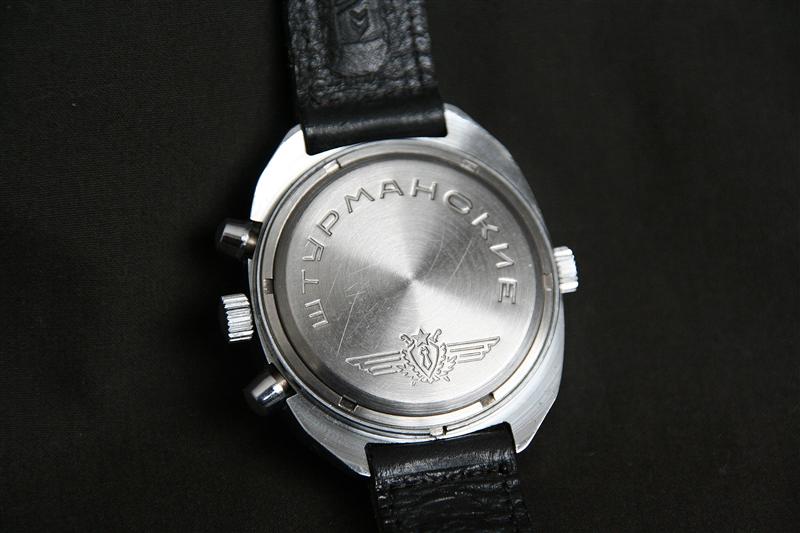

Rodkopf Odesláno 7. června 2012 Nahlásit Odesláno 7. června 2012 Klobouk dolů! Chci se zeptat - ty Poljoty, které jsou na fotce s vojenskýma Sturmanskie v levo, se ještě pořád vyrábí? Resp. do kdy se vyráběly a jak se pozná starší verze? Podle toho P ( R) ? Díky a jen tak dál!
odjinud Odesláno 8. června 2012 Autor Nahlásit Odesláno 8. června 2012 Klobouk dolů! Chci se zeptat - ty Poljoty, které jsou na fotce s vojenskýma Sturmanskie v levo, se ještě pořád vyrábí? Resp. do kdy se vyráběly a jak se pozná starší verze? Podle toho P ( R) ? Díky a jen tak dál! Myslíš ten obr.6?
Rodkopf Odesláno 8. června 2012 Nahlásit Odesláno 8. června 2012 Přesně tak, nevšiml jsem si označení, mea culpa
odjinud Odesláno 8. června 2012 Autor Nahlásit Odesláno 8. června 2012 Jestli se vyrábí, to netuším. Jako ve smyslu, že by se teď dávali ruským letcům. Od starší verze se pozná, že nemá vlevo 2. korunku na vnitřní lunetu. Jestli ses teda ptal na odlišení od té starší armádní verze. S tím značením strojku se přiznám, že jsem se celkem vykašlal zjišťovat co a jak. Na strojku je kalibr 3133 nebo ten druhý, může tam být země původu - žádná, pak SU a nakonec P. Aviatory tam razí klasicky Made in Russia. Dále je tam taky datum výroby, v nějakém zkráceném formátu.
