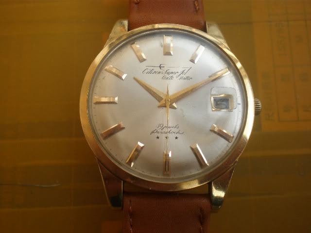

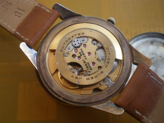

NIGHTinGALE Odesláno 3. června 2012 Autor Nahlásit Odesláno 3. června 2012 (upraveno) Citizen AutoDater - tady je ten způsob nátahu celkem jasnej.Obvykle se dělaly verze se 17, 19, 21 a 25 kameny. Moc pěkný hodinky a celkem vysoký ceny (na starý Citizenky). Edit: dokonce jsem viděl na ebay i strojek s 39 kameny, tak je možné, že těch variant bylo ještě více. Obsah je dostupný pouze registrovaným uživatelům. Registrace na Chronomag Fórum je zdarma. Pokud již registraci máte, přihlaste se, prosím. Obsah je dostupný pouze registrovaným uživatelům. Registrace na Chronomag Fórum je zdarma. Pokud již registraci máte, přihlaste se, prosím. Obsah je dostupný pouze registrovaným uživatelům. Registrace na Chronomag Fórum je zdarma. Pokud již registraci máte, přihlaste se, prosím. Obsah je dostupný pouze registrovaným uživatelům. Registrace na Chronomag Fórum je zdarma. Pokud již registraci máte, přihlaste se, prosím. Upraveno 3. června 2012 uživatelem NIGHTinGALE

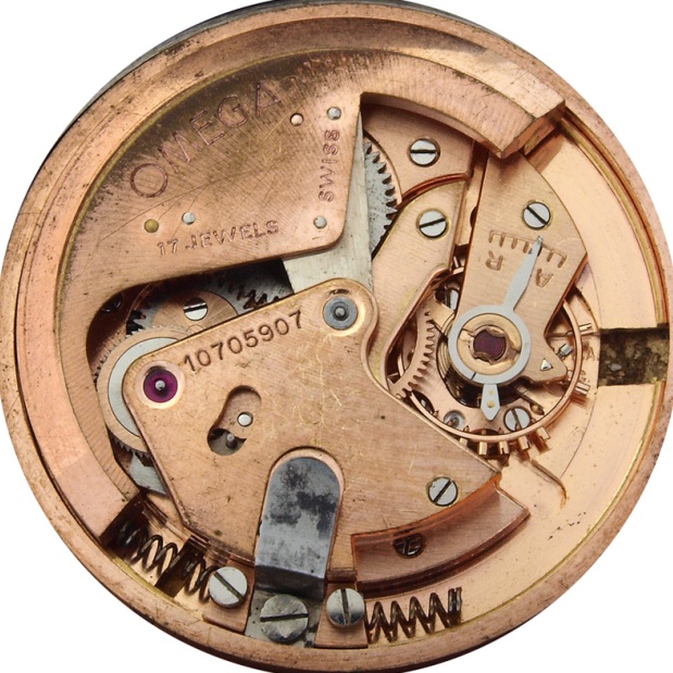

VintageLover Odesláno 7. června 2012 Nahlásit Odesláno 7. června 2012 (upraveno) Já bych přidal bumper klasiku od Doxy, kterou mám doma: Obsah je dostupný pouze registrovaným uživatelům. Registrace na Chronomag Fórum je zdarma. Pokud již registraci máte, přihlaste se, prosím. Obsah je dostupný pouze registrovaným uživatelům. Registrace na Chronomag Fórum je zdarma. Pokud již registraci máte, přihlaste se, prosím. Přikládám dva strojky BUMPER od OMEGY, docela nezvyk na tuhle značku - ZDE a ZDE jsou u nás k prodeji Obsah je dostupný pouze registrovaným uživatelům. Registrace na Chronomag Fórum je zdarma. Pokud již registraci máte, přihlaste se, prosím. Upraveno 7. června 2012 uživatelem VintageLover
