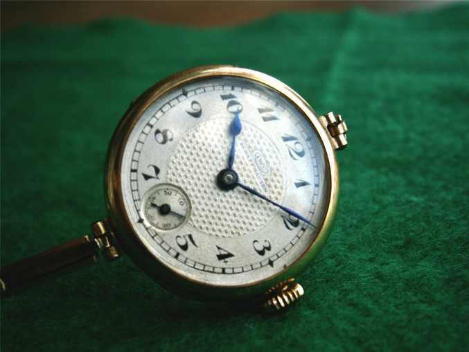

RtRiO Odesláno 29. srpna 2012 Odesláno 29. srpna 2012 Dobrý deň, Volám sa Róbert a hľadám ľudí (zberateľov...), ktorý by mi pomohli s mojími hodinkami. Vlastním náramkové hodinky značky IWC Schaffhausen a rád by som sa o nich niečo dozvedel, (tj. vek, hodnotu, ...) pretože sa ich snažím predať, tak aby som o nich aj niečo vedel Je mi viacmenej jasné, že značka hodiniek má určite nejakú cenu, ale rád by som počul "trochu" odbornejšie názory. Za reakcie a rady vopred ďakujem. S pozdravom, Róbert E-mail: rtrio18@gmail.com

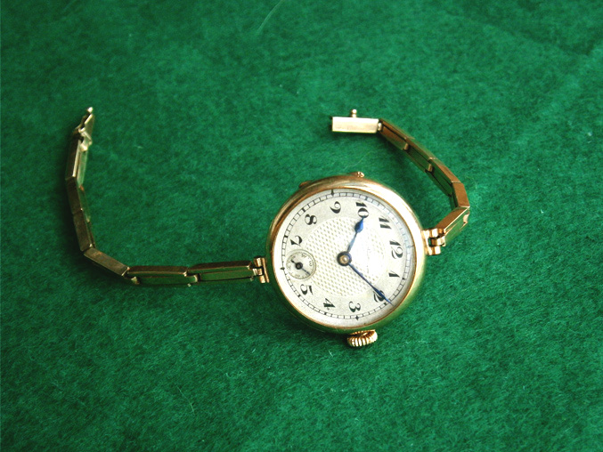

Návštěvník tolja Odesláno 30. srpna 2012 Odesláno 30. srpna 2012 Hodinky pochází z počátku minulého století, asi tak druhá nebo třetí dekáda, plusem je výborný stav, mínusem to, že jsou dámské a absence viditelného signování stroje - značka bude patrně pod číselníkem. Cena v řádu tisíců, asi tak okolo pěti, tedy za předpokladu, že náramek není zlatý. Pokud zlatý je, tak plus cena zlata.
Vlcak Odesláno 30. srpna 2012 Odesláno 30. srpna 2012 (upraveno) Krásné dámské hodinky s manuálním nátahem. Překvapila mě korunka. Typické současné IWC, jako by ji vzali ze současného modelu Big Pilot a jen zmenšili. Rozhodně zajímavá kontinuita. Jaký mají průměr pouzdra? Odhaduji tak 28mm. Pouzdro je ze 14 karátového zlata a náramek zřejmě také, ale to asi víš. Líbí se mi ty modřené ručky. Rok výroby odhaduji tak na 1920. Strojek zachovalý, předpokládám že jdou? V cenách se zase tak neorientuji, ale myslím, že docela dobrý odhad ceny, za kterou by se mohly prodat dostatneš, když je zvážíš a gramy vynásobíš cenou zlata. Tedy v EURech přibližně 22*hmotnost v gramech. Strojek atd. samozřejmě zlaté nejsou, ale to je přidaná hodnota k tomu zlatu, takže cena by tak orientačně mohla odpovídat. EDIT: Než jsem to než jsem to sepsal tak chronomag hlásil service temporally unavailable a tolja mě předběhl. No nic editovat už to nebudu, víceméně se shodujeme. Cenu vidím trochu výše. No vlastně ne, 5000 Kč plus cena zlata vyjde asi stejně jako hmotnost celých hodinek krát cena zlata Upraveno 30. srpna 2012 uživatelem Vlcak

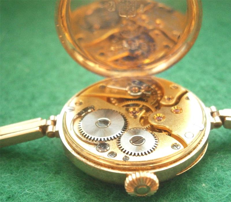

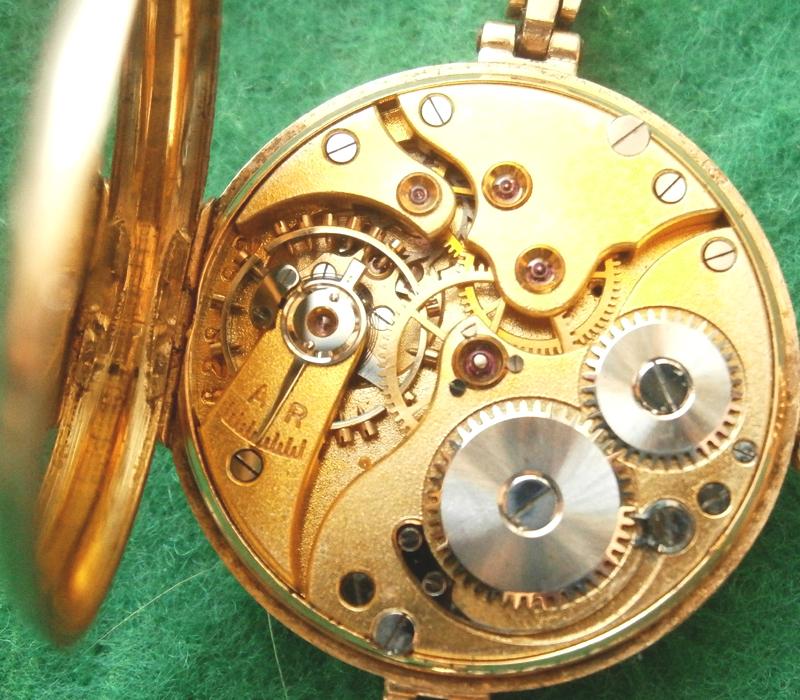

Dr.Gaga Odesláno 30. srpna 2012 Odesláno 30. srpna 2012 Takhlé malé dámské strojky se moc nesignovaly - zato všímavý si všimne, že je na základně stroje vyraženo sériové číslo IWC. Pěkný stroj! Náramek je zlatý - alespoň tipuji. S cenou jste trochu z levného kraje... Můj odhad je minimálně 10 tisíc.
Chosé24 Odesláno 30. srpna 2012 Odesláno 30. srpna 2012 Takhlé malé dámské strojky se moc nesignovaly - zato všímavý si všimne, že je na základně stroje vyraženo sériové číslo IWC. Pěkný stroj! Náramek je zlatý - alespoň tipuji. S cenou jste trochu z levného kraje... Můj odhad je minimálně 10 tisíc.Jj.Jen zlata tam bude za 8.
CEGY Odesláno 30. srpna 2012 Odesláno 30. srpna 2012 Nejsem expert, ale i 10k a hodinky skoro 80 let staré mi příjde m?lo.

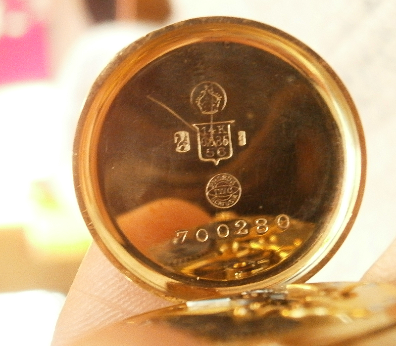

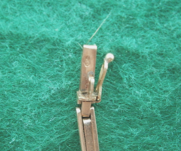

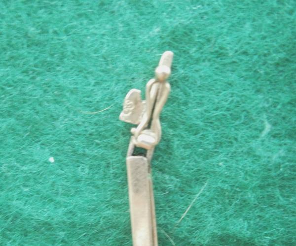

RtRiO Odesláno 30. srpna 2012 Autor Odesláno 30. srpna 2012 Ďakujem Vám za reakcie. Na strojčeku som prečítal číslo 628592. Na náramku som našiel tieto značky: (pravdepodobne zlato)
Návštěvník tolja Odesláno 30. srpna 2012 Odesláno 30. srpna 2012 Takhlé malé dámské strojky se moc nesignovaly - zato všímavý si všimne, že je na základně stroje vyraženo sériové číslo IWC. Pěkný stroj! Náramek je zlatý - alespoň tipuji. S cenou jste trochu z levného kraje... Můj odhad je minimálně 10 tisíc. Ve Švédsku je určitě dráž,t o tom nemůže být sporu, ale dámské IWC tam budou podobný šlágr jako u nás - nikdo o ně moc nestojí. A když napíšu, že hodinky jsou cca za 5K plus cena zlata náramku, tak si nemyslím, že bych byl mimo mísu.

Rs. Odesláno 11. října 2012 Odesláno 11. října 2012 Tento strojek IWC má imho hodnotu okolo 80-150USD dle faktického stavu. Hodně raritní Agassis, datovaný cca 1890 v perfektním funkčním stavu se prodal za něco okolo 250. Nechci urazit, ale IWC z 1920-30 je pro tomu masová záležitost. Souhlasím s poznámkou o nižší kvalitě malých strojků. A 50% zlata je tam tak na masivnější prsten. Máme podobné, náramek je sice zlatý, ale v něm jsou ocelové vinuté pružinky. A je rozdíl mezi slitkem zlata v blistru a náramkem od hodinek. Výkupní cena 14k zlata je kolik? 800/gram, pokuď to nemá konstrukci a má to puncy?

RtRiO Odesláno 12. října 2012 Autor Odesláno 12. října 2012 Zistil som, že strojček t.j. #628,592 je Sav. kaliber 76 a vyrobený v roku 1915. Púzdro t.j. #700,280 bolo vyrobené priblížne v roku 1918.
