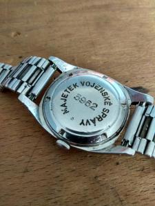

Mamhlad Odesláno 17. října 2019 Nahlásit Odesláno 17. října 2019 Zdravím, tak tedy taktéž přispěji. Po dědovi - pilotovi - zůstaly Lemanie. Zřejmě je fasoval někdy v první půlce padesátých let, kdy nastoupil do služby. Identifikační údaje jsou následující - číslo MVS 3962, číslo strojku 490963. Aktuální stav je nálezový. Mechanicky jim vůbec nic není, po natažení krásně běží. Je zjevné, že dýnko bývalo párkrát ne úplně odborně otevřeno. Zároveň vteřinovka je červená, což jsem ze zdejší diskuse pochopil, není úplně obvyklé, případnou dědovu úpravu nemohu vyloučit. Ovšem jejich stav mě přivádí k zásadní otázce: koho byste doporučili, kde bych je mohl dát zrenovovat? Rád bych jim vdechl druhý život. Preferuji Prahu, případně okolí. Mnohokráte děkuji za případná doporučení! Obsah je dostupný pouze registrovaným uživatelům. Registrace na Chronomag Fórum je zdarma. Pokud již registraci máte, přihlaste se, prosím. Obsah je dostupný pouze registrovaným uživatelům. Registrace na Chronomag Fórum je zdarma. Pokud již registraci máte, přihlaste se, prosím. Obsah je dostupný pouze registrovaným uživatelům. Registrace na Chronomag Fórum je zdarma. Pokud již registraci máte, přihlaste se, prosím.
Harwey Odesláno 17. října 2019 Nahlásit Odesláno 17. října 2019 Skus sa spytat chlapov v Prazskom hodinarstvihttp://forum.chronomag.cz/index.php?/topic/118331-pra%C5%BEsk%C3%A9-hodin%C3%A1%C5%99stv%C3%AD/page-16&do=findComment&comment=2409925
Mamhlad Odesláno 19. října 2019 Nahlásit Odesláno 19. října 2019 Nu tedy, to jsem nevěděl, že mám hodinářství takto za humny na starém Barrandově. Tedy za toto doporučení velice děkuji! Příští týden, až budu v Praze, se tam snad zastavím.

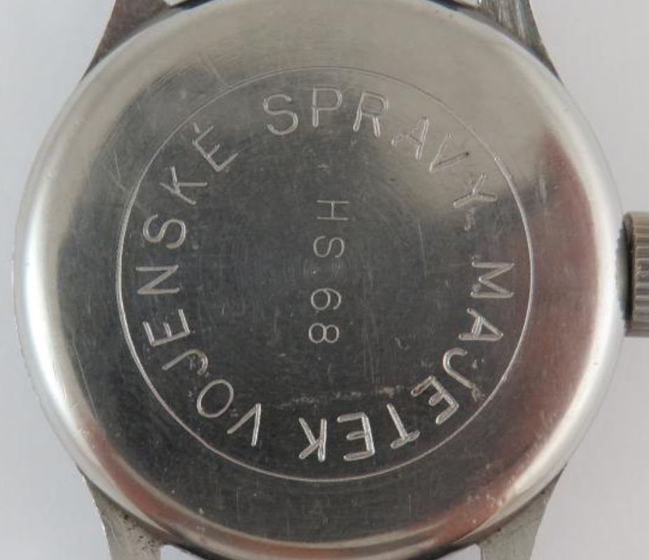

Thunderbird11 Odesláno 7. ledna 2020 Nahlásit Odesláno 7. ledna 2020 Krásný dobrý den,píši tuto zprávu, abych se Vás zeptal na následující.Na tomto fóru jsem našel velice užitečné info ohledně prvorepublikových hodinek, které se užívaly u pluků útočné vozby. Chtěl bych se Vás zeptat, co si myslíte o těchto hodinkách, mohli by pocházet z oné doby (cca roky 1937-1938) a jedná se o originál?http://www.antik-hod...-hodinky-eternaPředem děkuji za odpověď.
Tikal Odesláno 7. ledna 2020 Nahlásit Odesláno 7. ledna 2020 Já ti nevím, mě to dost smrdí.... Obsah je dostupný pouze registrovaným uživatelům. Registrace na Chronomag Fórum je zdarma. Pokud již registraci máte, přihlaste se, prosím. Obsah je dostupný pouze registrovaným uživatelům. Registrace na Chronomag Fórum je zdarma. Pokud již registraci máte, přihlaste se, prosím. Gravírování na mě působí novým dojmem, celkem září a je moc ostré.Chtělo by to fotku ve větším rozlišení, aby bylo vidět, jestli se gravírovalo přes ty rýhy a oleštěné části dýnka. Navíc chybí čárka nad A, což jsem nikdy neviděl, takže to vypadá, že nějaký podnikavec zvýšil hodnotu hodinek ....
stenly Odesláno 7. ledna 2020 Nahlásit Odesláno 7. ledna 2020 Klidně to může být z té doby. Jediné, co vím naprosto jistě je to, že se to dělalo na starém ručním gravírovacím stroji s předlohou. Člověk který to dělal, byl buďto nalitý a nebo začátečník:) Je to krásně vidět na hloubce písmen. Na začátku má gravírovací frézu hluboko a tak v průběhu operace ubíral hloubku v ose Z. Čarka nad "a" chybí jen proto, že osoba neprojela jehlou celou předlohu(vysvětloval jsem to o pár stránek zpět). Tato práce ve mě evokuje nezaškoleného mladého kluka, který měl najednou gravírovat nějaká dynka. Na armádu mi to celkem i sedí. Kde je pravda už asi nikdo nezjistí, ale já bych si vsadil na to, že to autentické je.
Tikal Odesláno 7. ledna 2020 Nahlásit Odesláno 7. ledna 2020 Já bych nevsadil ani vorla, tento model jsem s takovým značením jinde neviděl a na jednokusové série v armádě nevěřím...Jen vyjadřuji svůj názor.
tlapka Odesláno 7. ledna 2020 Nahlásit Odesláno 7. ledna 2020 s PÚV to nemá nič spoločné, inak súhlasím s Tikalom.
stenly Odesláno 7. ledna 2020 Nahlásit Odesláno 7. ledna 2020 Co znamená nápis HS 68? Hlavní správa??? kde Franta vzal ty hodinky? Má zapotřebí tam něco gravírovat? Jen podotknu, že podobných hodinek má kýble a kde to vešechno vzal?
Thunderbird11 Odesláno 7. ledna 2020 Nahlásit Odesláno 7. ledna 2020 Děkuji Vám všem co jste mi odpověděli. Nedá mi to však a musím se Vás zeptat ještě na jednu věc. Byl byste někdo z Vás natolik ochotný a mohl mi najít na internetu/sehnat originální vojenské prvorepublikové hodinky Eterna (pokud možno z roku 1938) ve velmi dobrém stavu za cenu max. 20 tis.Kč?Předem Vám moc děkuji za odpověď.
Tikal Odesláno 8. ledna 2020 Nahlásit Odesláno 8. ledna 2020 Co znamená nápis HS 68? Hlavní správa??? kde Franta vzal ty hodinky? Má zapotřebí tam něco gravírovat? Jen podotknu, že podobných hodinek má kýble a kde to vešechno vzal? Já přeci netvrdím, že to gravíroval Franta, když vidíš Poláky co dokážou s Primkama, tak gravírování dýnka je velká prkotina.Čech by čárku nevynechal...Také ručky jsou pochybné. Velmi čisté chromované na dost omšelém cifru a vteřinovka v mosazi ? Za mě bastl - opět jen můj názor A na ostatní věci se zeptej Franty :-)
stenly Odesláno 8. ledna 2020 Nahlásit Odesláno 8. ledna 2020 Tak každý na to může mít jiný názor, to je samozřejmě správné. Koukám na ten nápis z pohledu technologie výroby a ta je stejná jako u všech označených leteckých hodinek z té doby. Pokud by se to dělalo na jiném stroji než na tom co jsem ukazoval, vypadalo by to úplně jinak. Nebyl by tam vidět tah ruky, ale krokový motor. Jak dotyčný renovátor přišel na to, že doprostřed má udělat nápis HS68? to byl nápad z hůry? Argument typu: nikdy jsem takový nápis neviděl, čárku nad á by našinec nevynechal neberu jako argument. Jak je možné, že u Longines chybí nožka pro R a jak je možné, že jsou dvoje stejná čísla? Vysvětlení je jednodušší než se zdá.
AndyAaron Odesláno 8. ledna 2020 Nahlásit Odesláno 8. ledna 2020 Děkuji Vám všem co jste mi odpověděli. Nedá mi to však a musím se Vás zeptat ještě na jednu věc. Byl byste někdo z Vás natolik ochotný a mohl mi najít na internetu/sehnat originální vojenské prvorepublikové hodinky Eterna (pokud možno z roku 1938) ve velmi dobrém stavu za cenu max. 20 tis.Kč?Předem Vám moc děkuji za odpověď. Idealne si dej poptavku sem do prislusneho vlakna a cekej. Lemanie se za ty prachy jeste sehnat daly. Eterny asi budou uz vetsi orisek. Ale treba budes mit stesti.
Tikal Odesláno 8. ledna 2020 Nahlásit Odesláno 8. ledna 2020 Tak každý na to může mít jiný názor, to je samozřejmě správné. Koukám na ten nápis z pohledu technologie výroby a ta je stejná jako u všech označených leteckých hodinek z té doby. Pokud by se to dělalo na jiném stroji než na tom co jsem ukazoval, vypadalo by to úplně jinak. Nebyl by tam vidět tah ruky, ale krokový motor. Jak dotyčný renovátor přišel na to, že doprostřed má udělat nápis HS68? to byl nápad z hůry? Argument typu: nikdy jsem takový nápis neviděl, čárku nad á by našinec nevynechal neberu jako argument. Jak je možné, že u Longines chybí nožka pro R a jak je možné, že jsou dvoje stejná čísla? Vysvětlení je jednodušší než se zdá. Sice nevím proč jsou podle tebe mé argumenty špatné a tvé dobré, zejména, když jsi žádné narozdíl ode mne nepředložil.A že se odvolávám na to co jsem viděl a neviděl, vždyť to je právě argument, o tom jediném mohu relevantně mluvit, pokud mi můj argumnet vyvrátíš, rád si rozšířím obzory... Ukaž další takové hodinky /stejný model/ se stejným označením, nebo alespoň označením HS ,což nemusí mít nic společného s naší, ani jinou armádou a může znamenat naprosto cokoli.Proč by jedno označení razili lisem a další ryli ručním strojem? Na ostatních hodinkách MVS je vidět, jak se to dělalo.Mě si rozhodně nepřesvědčil o ničem, nevidím jediný relevantní argument, který by ukazoval, že jsou to vojenské hodinky z majetku vojenské správy.Technologii rytí nikdo nezpochybňuje, ale ta přeci není zárukou originality, takhle se dělaly i cedulky na dveře a podobných mašin bude určitě dost.. Obsah je dostupný pouze registrovaným uživatelům. Registrace na Chronomag Fórum je zdarma. Pokud již registraci máte, přihlaste se, prosím. Obsah je dostupný pouze registrovaným uživatelům. Registrace na Chronomag Fórum je zdarma. Pokud již registraci máte, přihlaste se, prosím. a mluvíš li o tomhle, tak si to pořádně prohlédni, takhle rozházené rytí /zejména u čísel/ jsem na žádných hodinkách neviděl, takže k tomu mám nedůvěru a zase ti rád zopakuji, tohle by čech neudělal i když to podle tebe není argument A vysvětlení je opravdu jednoduché, říká se tomu šmelina...
stenly Odesláno 8. ledna 2020 Nahlásit Odesláno 8. ledna 2020 Nikoho nepřesvědčuji, jen popisuji postup, jak to vzniklo. Jaké označení se dělalo lisem?
Tikal Odesláno 8. ledna 2020 Nahlásit Odesláno 8. ledna 2020 myslel jsem, že to HS, vypadalo jinak, ale když jsem si to zvětšil, tak je to gravírkou - moje chyba
stenly Odesláno 8. ledna 2020 Nahlásit Odesláno 8. ledna 2020 Nápis s chybou u "R" je za mě ok. Určitě to bylo vyrobené stejným postupem a stejnou technologii jako všechny nápisy na Longines MVS. Kdyby to chtěl někdo padělal, určitě by chtěl upozornit tím, že tam udělá chybu? Nebyla projeta předloha, je to běžná chyba(taky jsem jich dost udělal, když jsem na tom stroji dělal). Od počítače nelze vyloučit, že to udělal někdo v garáži na starém stroji(lze to vyloužit v laboratoři pod mikroskopem analýzou).
stenly Odesláno 8. ledna 2020 Nahlásit Odesláno 8. ledna 2020 a mluvíš li o tomhle, tak si to pořádně prohlédni, takhle rozházené rytí /zejména u čísel/ jsem na žádných hodinkách neviděl, takže k tomu mám nedůvěru a zase ti rád zopakuji, tohle by čech neudělal i když to podle tebe není argument Přesně takto to vypadá, když člověk chvátá a jehlu v předloze nevede přesně a pomalu. Prostě to ten člověk načmáral protože chvátal a možná proto zapomněl i na to "R". Když člověk chvátá a nebo to nemá v ruce, občas jehla skoro vyskočí z předlohy a přetáhne. Je to vidět na "P" gravírování HS68 Obsah je dostupný pouze registrovaným uživatelům. Registrace na Chronomag Fórum je zdarma. Pokud již registraci máte, přihlaste se, prosím.
Tikal Odesláno 8. ledna 2020 Nahlásit Odesláno 8. ledna 2020 Ty o voze, já o koze..... Technologii gravírování nezpochybňuji, ale to přece není žádné potvrzení originality.Co se týká chyb, tak jo, určitě můžou vzniknout, ale na žádném nezpochybnitelném originálu jsem je NIKDY neviděl, pouze na podezřelých kouscích, závěry si z toho udělá každý sám.... A my dva, se shodneme, že se neshodneme HOWG
stenly Odesláno 8. ledna 2020 Nahlásit Odesláno 8. ledna 2020 3)Největší záhadou u hodinek Eterna MVS, na kterou jsem bohužel nikde nenašel žádnou odpověď, je výskyt hodinek s kalibrem 852 s mimostřednou vteřinovkou a odlišným pouzdrem kruhového tvaru. Na víku jsou označeny kruhovým nápisem Majetek vojenské správy a číslem ve formátu HS.xxx. Dosud jsem viděl fotografie dvou hodinek tohoto provedení. První jsou HS.109, číslo strojku 2472911 (číslice 9 je odhad, není moc dobře rozlišitelná) a druhé HS.143, číslo strojku 2742801 (viz přiložená fota). To už by neměla být náhoda. Podle internetových přehledů sériových čísel strojků Eterna by to znamenalo, že oba strojky byly vyrobeny okolo roku 1937. A pokud Pro mě je asi někdy v té době byly vyrobeny také vlastní hodinky, pak je možné, že byly dodány československému MNO ještě před rokem 1939. Co si tom myslíte? Autora a zdroj níže přiložených fotografií bohužel neznám. eternaganott4.jpg eternaganott5.jpg eternaganott6.jpg eternaganott7.jpg eternaganott10.jpgNaštěstí to tu nepíšu a neuvádím jen pro tebe ale pro všechny členy. Tady se můžeš podívat na další stejné hodinky. S nápisem uprostřed HS. K těm anomáliím s chybějícím R a stejným číslem se nemá cenu už vyjadřovat, někdo to pochopí a někdo má holt svou teorii:)
