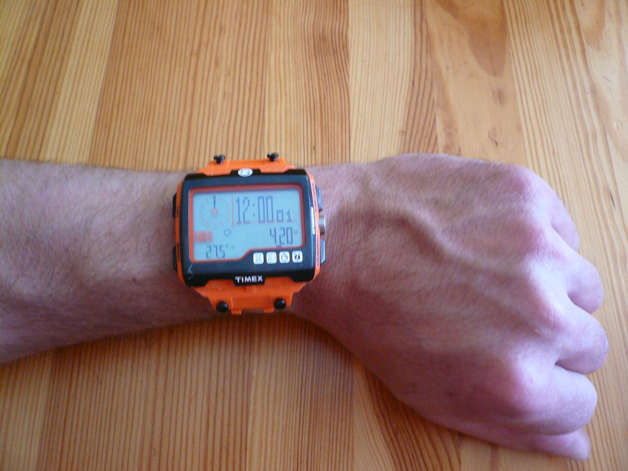

vE13Lius Odesláno 15. února 2013 Nahlásit Odesláno 15. února 2013 Timex WS4 Expedition, po dlouhé ,,ABC? cestě jsem se dostal k Timexům a protože mě docela mile překvapily, rozhodl jsem se o nich něco málo napsat. Snad tím tedy někomu pomůžu třeba připřípadném rozhodování... Začnu asi tím, co při pohledu na hodinky zaujme nejvíc a to jest pouzdro, které má 5,3cm s tlačítky na šířku, 4cm na výšku a 1,5cm hloubku, řemen má šířku 3cm. Pouzdro a tlačítka jsou z tvrzeného plastu, není to monolit, hodinky jsou poskládány z více částí. Vrchní část pouzdra je kryta jakýmsi profilovaným ocelovým plechem, v případě černé verze je plíšek opatřen PVD úpravou, hodinky jsou docela masivní, takže nebudou vyhovovat každému, na druhou stranu se ale i přes svou velikost velice dobře nosí a nijak nezanedbatelně nepřekáží. Sklíčko je plastové, je ale daleko kvalitnější než např.plast u Vecotrů - Suunto, vlastně jediné hodinky, s kterými můžu plastové sklo porovnat, mám je asi dva týdny a zatím se na skle neudělala ani vlásečnice a to je nosím dnem i nocí, světlo se v něm také neláme. Obecně by se o funkčnosti dle mého názoru nechalo říct, žese společnost Timex při výrobě těchto hodinek řídila heslem: V jednoduchosti je síla. V defaultním módu hodinek je na displeji k vidění čas a to jak analogově, tak digitálně i se vteřinami, datum v celém formátu, případně aktuální výška nebo barometrický tlak, dále teplota a predikce počasí pomocí obrázků(nevím, jak věrohodná predikce je, protože jsem se zatím v přírodě nějak díl nepobýval).Další mód je výška, po přepnutí se nejprve zobrazí vrchol, potom nastoupaná výška a potom graf, zobrazující výšku za posledních 36 hodin, rozlišení grafu je 914m vertikálně, na schod - lze samozřejmě přepínat mezi těmito hodnotami, analogový čas, predikce počasí a teplota zůstávají stále viditelné na displeji, lze nastavit výškový alarm a výšku, které chceme dosáhnout - to je potom signalizováno jak graficky, tak alarmem. Režim baro, nejprve se zobrazí nejvyšší tlak za daný časový úsek, potom nejnižší a potom graf ? také lze přepínat, navíc lze zobrazit jak absolutní, tak relativní tlak a také se zároveň zobrazuje analogový čas, predikce počasí a teplota. Za jednotku barometrického tlaku si můžeme vybrat buď inHg - americká jednotka - http://cs.wikipedia....C3%A9ho_sloupce,nebo mb - jenž se rovná hPa - http://cs.wikipedia...../Bar_(jednotka).V režimu kompas se analogové hodinky změní na střelku kompasu ukazující sever a jih, teplota se změní na stupně a hlavní část displeje zobrazuje anglickými zkratkami světových stran aktuální směr, v sek..dárním displeji je zobrazen digitální čas, kalibruje se otáčením doprava o 360° a potom doleva o 360°, dále se nastavuje deklinační úhel, informace o tom, co to magnetická deklinace je např. zde: http://orientacnibeh...dex.php?vice=56- pro Českou republiku - respektive pro Prahu jsem v současné době našel deklinační hodnotu 3° 13` EAST - hodnota je tedy proměnná, čili je potřeba, když cestujete, pro každou část země nastavovat jiný deklinační úhel, i pro Českou Republiku je v delším časovém měřítku hodnota proměnná, aktuální deklinační úhel se pro danou oblast nechá najít třeba zde: http://magnetic-declination.com/#.Režim chrono nefunguje jenom jako klasické stopky, slouží také ke spuštění záznamu dat, kdy se zaznamenává výška,tlak, teplota. V subdispleji je zobrazen buď barometrický tlak, nebo výška. Analogový čas, teplota a predikce zůstávají na displeji. Na režim chrono navazujerežim review, ve kterém si můžeme prohlédnout maximální výšku v měřeném úseku,minimální výšku, celkový vzestup, celkový pokles, čas v, nebo nad zadaným výškovým limitem, graf výšky je zobrazován v intervalu 35 minut a má daleko vyšší rozlišení než graf výšky v režimu výšky, čili je naprosto v pohodě použitelný, přesné rozlišení nevím, protože se o tom nelze nikde dočíst a já zatím nemám možnost to nějak rozumě vyzkoušet - zatím jsem rozlišení tohoto grafu zkoušel pouze pod vodou, z čehož jsem tedy usoudil výše uvedené, dále lze zobrazit aktuální barometrický tlak, nejnižší, nejvyšší, průměrný a graf vývoje barometrického tlaku, potom nejvyšší teplotu, nejnižší, průměrnou a její graf -všechny grafy v režimu review jsou v intervalu 35 minut. Režim timer je klasické odpočítávání a to pouze jedné hodnoty - na displeji je v tomto režimu opět viditelný analogový čas,predikce a teplota. Hodnota časovače se může odečíst buď jednou, nebo se může cyklicky opakovat. V režimu alarm si můžete nastavit jeden budík a to s atributy pro denní buzení, pro buzení v pracovních dnech,pro buzení o víkendu, nebo pro buzení v jednotlivých dnech. Vypínat a zapínat ho lze rychle pomocí stisku jednoho tlačítka. Poslední režim je režim kalibrace,kde se nechají předchozí funkce nakalibrovat - tedy jenom výška, barometrický tlak - stačí jedno z toho a obrázek predikce, který se tedy přiřadí k aktuálním hodnotám tlaku a výšky. Při kalibraci výšky si můžeme z domu nastavit čtyři body - které dopředu známe a potom jenom stiskem tlačítka výšku překalibrovat, jsou to body doma, base 1, base 2 a base 3. Samozřejmosti je nastavení aktuální výšky bez použití žádného předešlého bodu. Tohle je vlastně popis všech funkcí, které hodinky nabízí,nic víc, nic míň. Jako největší nedostatek hodinek bych vytkl rozlišení výškového grafu v režimu výšky,které je pro nehorolezce příliš vysoké, tudíž se graf, při nepřevýšení, či nesestupu o 914m stává nepoužitelným, na druhou stranu je ale rozlišení grafu v režimu review, při zapnutých stopkách daleko více detailní, čili se nechá používat to, dále nemožnost zamknout tlačítka, což tedy Casia, které jsem měl, také neuměly, ale Suunta ano, nemožnost nastavení více než jednoho budíku, to se někdy může hodit, nicméně při periodickém opakování některé akce může posloužit timer, vodotěsnost, která je pouze 50m sice nabízí možnost koupání, sprchování i plavání, ale nenabízí takovou jistotu jako Casia nebo Suunta, dále může pro někoho představovat nevýhodu nemožnost si uložit záznam trasy, hodinky zobrazují pouze informace o intervalu, který právě probíhá v režimu chrono a nemožnost dokoupení si řemenu a jeho případné domácí výměny - nebo alespoň nelze koupit jako běžně dostupné zboží, do servisu jsem nepsal. Na druhou stranu mají ale hodinky spoustu výhod, a těmi jest masivnost, čitelnost za každých okolností,informační hodnota dat, které jsou na displeji v každém daném režimu zobrazovány, podsvícení INDIGLO,které je po zapnutí a následné práci s hodinkami stále aktivní, navíc s perfektní čitelností, potom celková jednoduchost hodinek, intuitivnost ovládání, snadná výměna baterky, která jest proveditelná odšroubováním ocelové krytky baterie např. pětikorunou a v neposlední řadě CENA - http://www.heureka.c...ze%5D=timex+ws4. Tak a to je vše, snad to tomu, jenž dočetl až dokonce nějak pomůže při rozhodování, případně doufám, že to přispělo alespoň k rozšíření obzoru. Edit.: Nějak se mi rozházely mezery ,snad už je to v pořádku.

vE13Lius Odesláno 15. února 2013 Autor Nahlásit Odesláno 15. února 2013 (upraveno) Tak katastrofa to není určitě, mají věci, které ostatní ABCčka postrádají, ačkoli jim samozřejmě zase nějaké chybí - lepší systém záznamů, respektive vůbec nějaký, případně solar, radio atd... samozřejmě, ale pro někoho může méně, znamenat více. Co do odolnosti bych neřekl, že nějak zaostávají, ba naopak, jak jsem psal, jsou to velice mohutný hodinky, který vypadají, že vydržej. Baterku zatím nemůžu soudit... Ještě jsem zapomněl dodat, že hodinky mají u budíku funkci odložení a gradaci tónu. Navíc krásně pípají, tak jinak než Casia a Suunta, mým uším tón absolutně lahodící :-), proto u WS4 používám funkci pro pípání tlačítek, kterou jsem měl všude jinde vypnutou. tak za trojku to zase není taková katastrofa, umějí toho celkem dost. Řekl bych, že největším problémem bude odolnost a trvanlivost baterie.... Díky, bohužel zatím nemůžu z vlastní zkušenosti říct, jakmile podniknu nějaký trip, určitě dám vědět, co jsem ale četl na WUS, tak jsou minimálně stejně přesné jako Cory, např. zde - http://forums.watchu...ook-280663.html, je tam toho ale daleko víc. Ahoj, fajn recenzia aj hodinky, len by ma zaujímalo, ako je to s ich presnosťou (výškomer, barometer,...). Diky Upraveno 15. února 2013 uživatelem Vencalekl

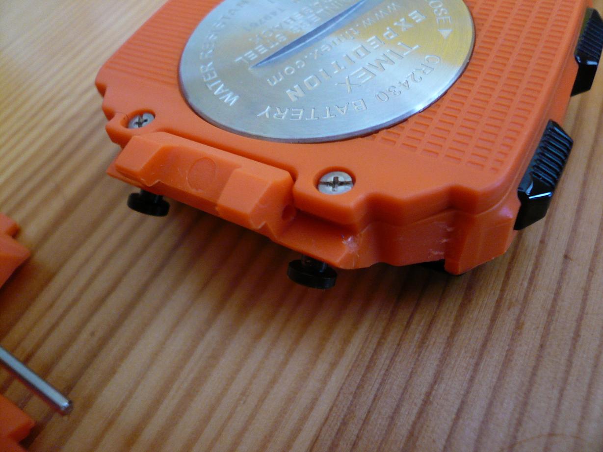

honza1 Odesláno 17. února 2013 Nahlásit Odesláno 17. února 2013 Snad to nebude vadit, přidám sem pár fotek, který už jsem na fórum dával, ale někam to zapadlo.WS 4 budu mít už asi dva roky, když jsem je koupil chtěl jsem dát textilní řemínek, ale do ČR se samostatně nedodává,zastoupení Timexu v ČR se ho nepodařilo z USA sehnat. Myslím, že k tomu ani nejsou hodinky určený, aby se měnil řemen.Ostatně je to vidět na fotkách, konce řemenu jsou k pouzdru přilepený a pojištěný trnem.Takže jsem to sundaval silou. Ale nazpět to šlo normálně, nic není poznat.Jinak pro porovnání ještě foto s 47 mm Steiny. tohle by se mi líbilo: po rozebrání: lepidlo:
vE13Lius Odesláno 18. února 2013 Autor Nahlásit Odesláno 18. února 2013 Samozřejmě, že příspěvek k tématu vadit nebude, od toho to tu přeci je - víc hlav, víc informací. Klidně Rumsturme hodinky vyfotit, ať víme, co nás za 2,5 roků čeká, jinak dobrý vědět... :-). Na tvoje původní vlákno jsem se Honzo díval, vlastně jsem Ti chtěl i psát, jestli si textil sehnal nebo ne, takže dobrý, že jsi tady. Chápu-li dobře tak vlastně nebude ani možný řemen při nějakým jeho poškozením vyměnit? Nebo guma by sehnat šla, nevíš? To má Timex v celku neposychrovaný...
