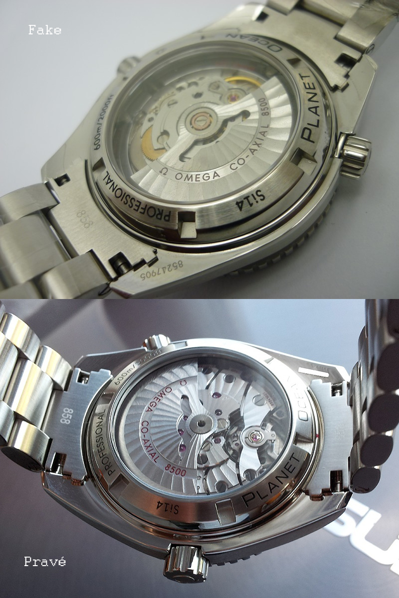

lastam Odesláno 29. srpna 2013 Nahlásit Odesláno 29. srpna 2013 Rejže zkrátka nikdy nespí! Jde o poměrně zdařilou repliku, kterou bych zrovna nepodceňoval. Hlavními znaky, jak jí poznat bez otočení dýnkem vzhůru je zaměřit se na lunetu. Číselník je velmi slušně okopírován a tam najít rozdíl je už docela problém. Lumi bodka se poměrně dost neshoduje s originální předlohou. Ale kdo si není jistý, pohled na strojek to jistí! Dále mají repliky shodné sériové číslo na dýnku. Tah replik má také šroubky, takže poznat je podle zatloukaných osiček také nelze a spona je okopírovana i s prodloužením. Lumi ve tmě svítí jak originál tzn. minutovka zeleně ostatní modře. Pro představu jak asi vypadají posílám fotky z watchuseeku. Repliky se vyrábí se i ve verzi 45mm, tam už nelze moc na lumibodku spoléhat. Takže se můžem zase těšit na aukčních serverech až to tam začnou vyčůránkové sázet...

Micey Odesláno 29. srpna 2013 Nahlásit Odesláno 29. srpna 2013 Zajímalo by mě, jak maj vyřešenej ten heliák.. jak to vypadá, když se odšroubuje. Jinak naštěstí je fakt stačí otočit. Luneta bude hliník?
lastam Odesláno 29. srpna 2013 Autor Nahlásit Odesláno 29. srpna 2013 Zajímalo by mě, jak maj vyřešenej ten heliák.. jak to vypadá, když se odšroubuje. Jinak naštěstí je fakt stačí otočit. Luneta bude hliník?obávám se že to hliník nebude, oni už taky umí nepoškrabatelné lunety EDIT: ještě dodám že repliky mají modrý antireflex, origo má čirý jedno videjko se 45mmhttp://www.youtube.com/watch?v=jHy5V2tD66Q

Baker Odesláno 29. srpna 2013 Nahlásit Odesláno 29. srpna 2013 Jeste jedno voditko muze byt datumka, na originalech je stribrna a je provedena plastickym tiskem.
lastam Odesláno 29. srpna 2013 Autor Nahlásit Odesláno 29. srpna 2013 Jeste jedno voditko muze byt datumka, na originalech je stribrna a je provedena plastickym tiskem.Ano, ale jestli tento rozdíl tam je by chtělo detailní makrofotku padělku, třeba to natiskli taky stříbrnou(asi by ale nezvládli tu plastičnost), ta fotka neni moc kvalitní, aby se to dalo se 100% jistotou poznat jako ty 42mm jdou z fejsu poznat vcelku rychle, u tý 45ky bych řekl, že ten trojúhelník na lumibodce by měl mít horní stranu trochu prohnutou a koncový link tahu má odfláklý rýhy středu článku. No a dobrý také dodat, že datum se nemění vysunutím korunky na první pozici a otáčením datového věnce, ale posunem hodinové ručky po hodinách(2 otáčky hodinovkou), což je fíčura specielně u strojků od Omegy
