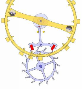

PepaSFI Odesláno 6. října 2013 Nahlásit Odesláno 6. října 2013 při pohybu setrvačky by se měla pohybovat kotva. Pokud se setrvačka kýve jen na jednu stranu a na druhou naráží, pak nezapadl popudný kámen do vidličky kotvy. Pokud se setrvačka kýve volně na obě strany a kotva se nepohybuje, je poškozený, ulomený, popudný kámen nebo vidlička kotvy. Ještě by mohl být poškozený vlásek, tím by byla setrvačka pootočená tak že by popudný kámen byl třeba o půl otáčky setrvačky mimo vidličku kotvy. Obsah je dostupný pouze registrovaným uživatelům. Registrace na Chronomag Fórum je zdarma. Pokud již registraci máte, přihlaste se, prosím.
watchkrist20 Odesláno 6. října 2013 Autor Nahlásit Odesláno 6. října 2013 Ďakujem, ano setrvačka sa hýbe iba do jednej strany.
