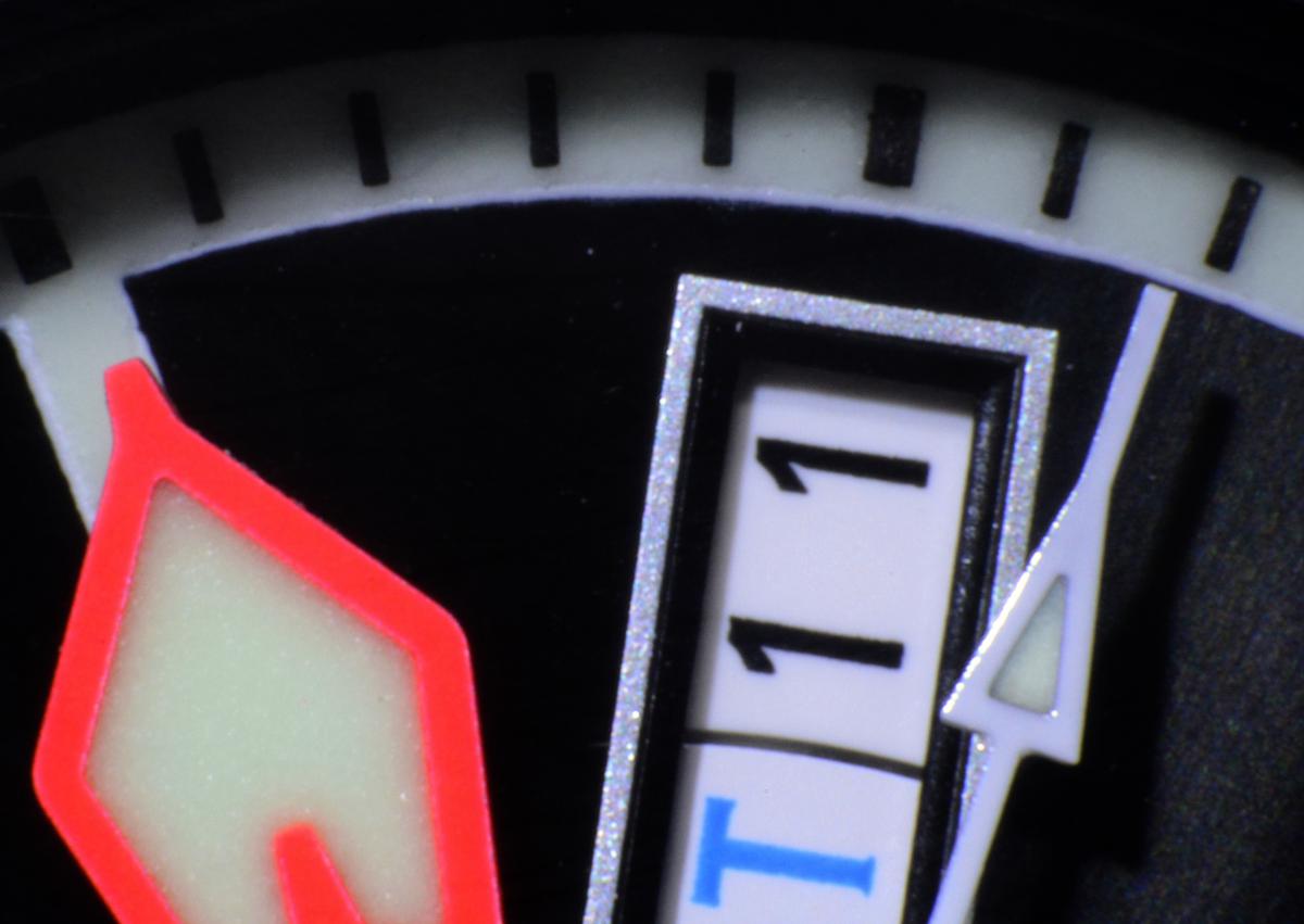

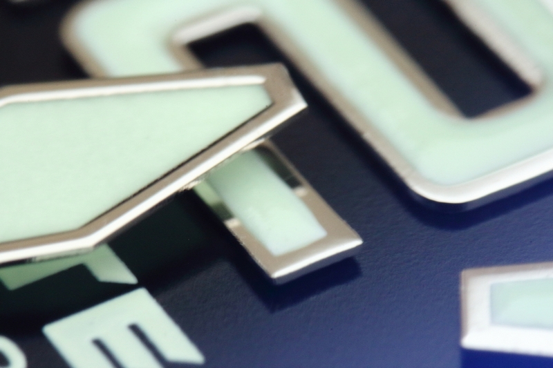

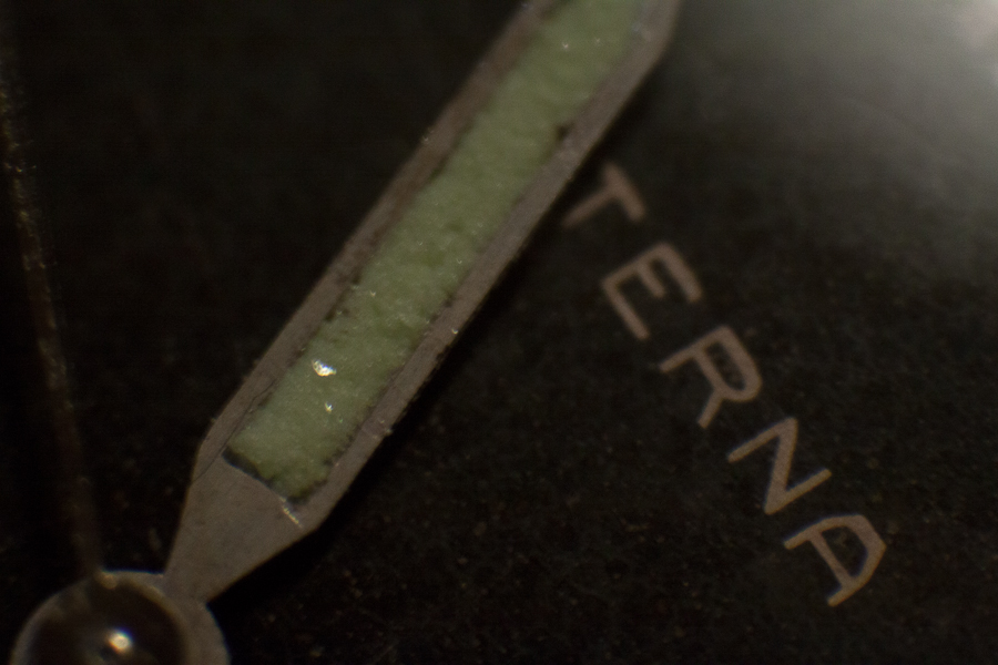

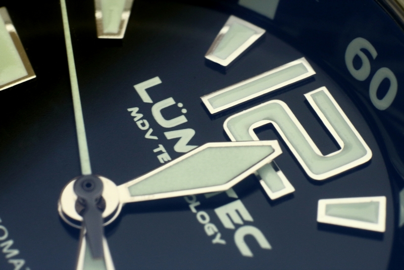

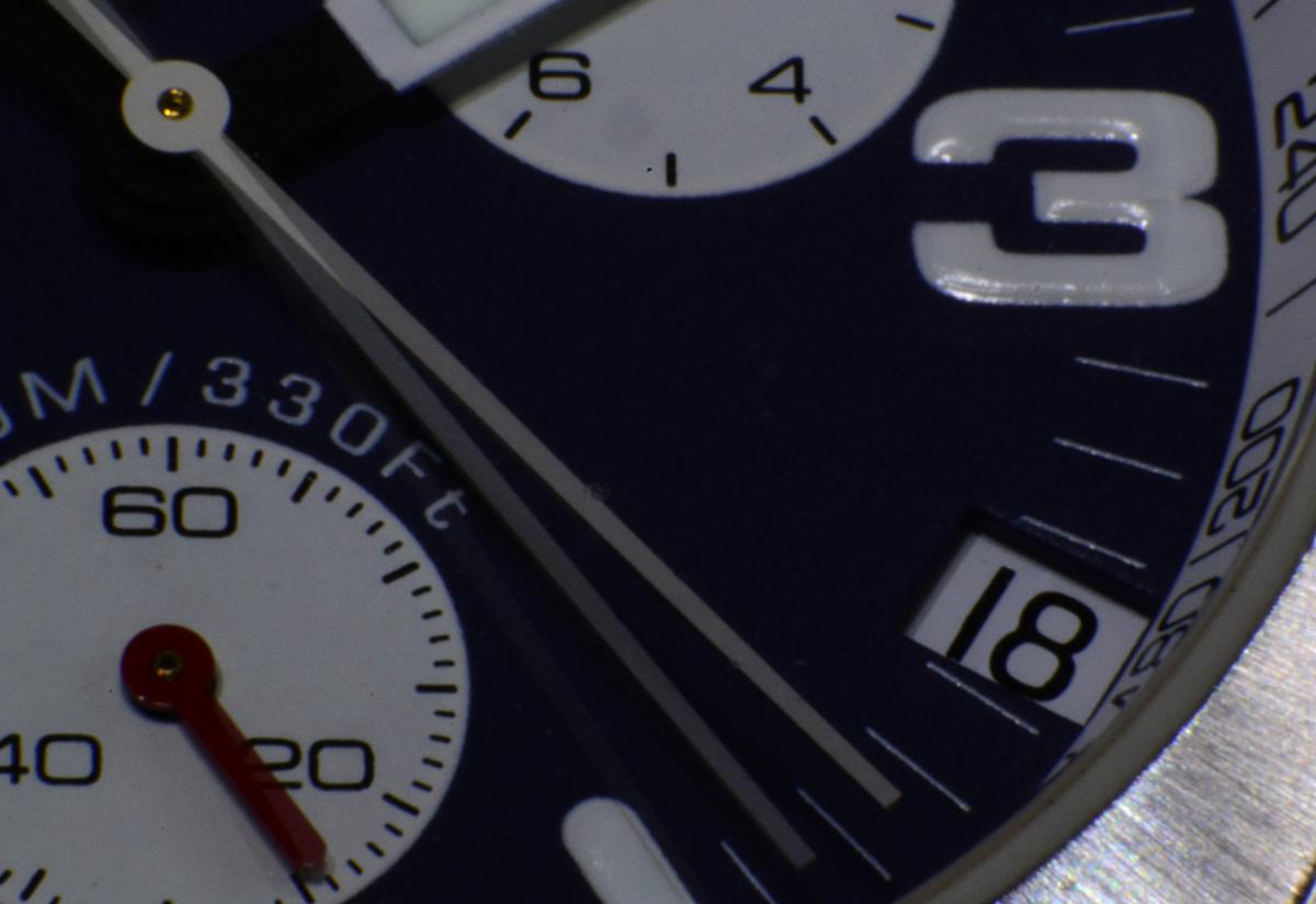

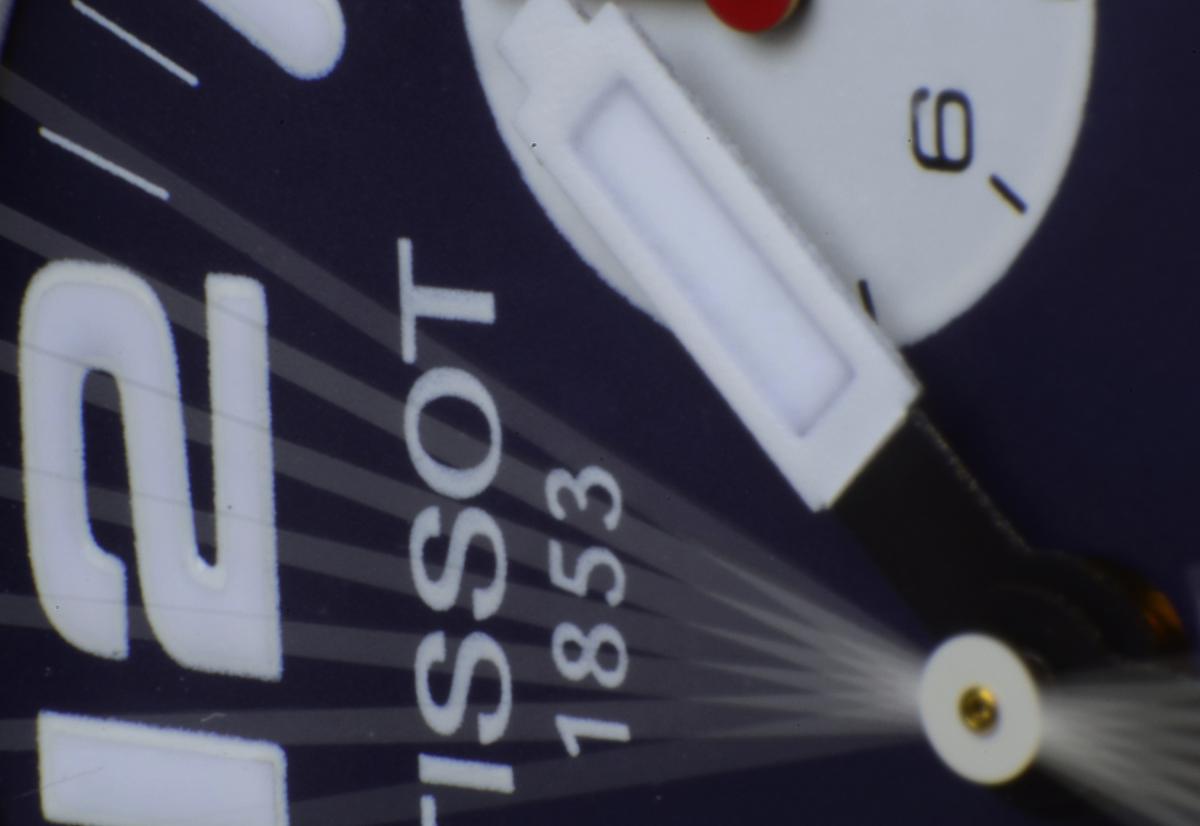

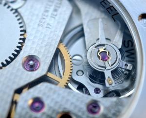

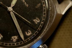

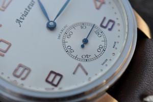

gougy Odesláno 26. prosince 2013 Nahlásit Odesláno 26. prosince 2013 Občas se zde narazí na návody nebo dotazy jak a čím fotit hodinky.Obvykle to končí někde u makroobjektivů za desítky tisíc a ideálně výbavy plus software minimálně v ceně Submarinerů a ne jedněch (njn, taky hobby...)Protože už jsem kdysi pár fotek udělal, rozhodl jsem se jít chvilku opačnou cestou a zkusil "pro širokou veřejnost" vymyslet, jak se podělit s kolegy na fóru o detaily svých miláčků co nejdostupnější cestou. Tak tedy:fotoaparát: stará Nikon D60 (pro mě záložní tělo, když nemám prostě místo, nebo "jen aby bylo") odhaduji cenu staršího kusu na 2500,- objektiv: starý zoom 35-70 z bazaru (odhaduji tak 7-9 stovek)"světelný stan": IKEA za 129,- (mimochodem to nejlepší na cesty, co jsem kdy získal.reverzní kroužek pro nasazení objektivu "naopak" cca 150,-papíry A4 jako odrazná plochafreeware Picasa (žádný jiný program nebyl při vytváření ukázkových snímků použit) a stůl v dílně, na kterém to všechno spácháte... takže v reálu asi takto a pár fotek (nekoukejte na krásu, spíš jen pro ilustraci, že se to fakt dá..) Přeji prima svátky a dobré světlo 1

gougy Odesláno 26. prosince 2013 Autor Nahlásit Odesláno 26. prosince 2013 ještě doplním - objektiv MUSÍ mít manuální nastavení clony. (celé nastavení fotoaparátu na "manual", čas třeba 1/160 a blesk, ostří se hlavně přiblížením k hodinkám ) ) Kvůli hloubce ostrosti budete používat tak 11-16 a to už pojedete skoro poslepu, takže nasvícení lampičkou se hodí. Připravte se i na pár retuší (vše naprosto jednoduše právě v Picasa) - vážně jde v tomto zvětšení vidět dost a prach a špína na hodinkách i v tom starém skle z bazaru prostě jsou..A pak už jen hrátky se světlem
