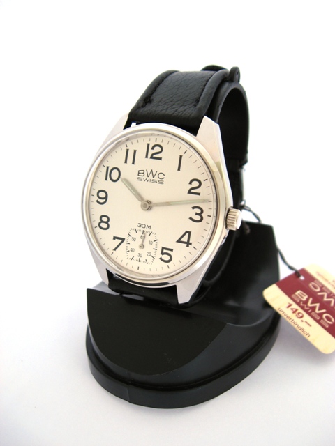

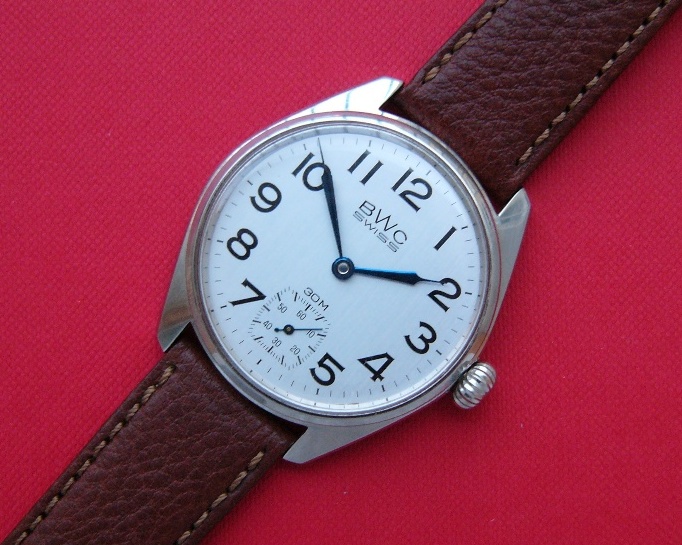

NIGHTinGALE Odesláno 22. září 2014 Nahlásit Odesláno 22. září 2014 (upraveno) Je reálné nacpat strojek o průměru 36,6mm do pouzdra 40mm? Tyhle vintážní BWC měly 40mm a uvnitř byl klasickej Unitas.A byly tenší, než ten Gerlach, což by se mi líbilo.(ručky jsou ze starých cibulí, ale sluší jim... korunka taky není origo, ale zase se dobře natahovaly) Edit: nebo 41mm měly, teď si nejsem jist. Dokonalá velikost. Upraveno 22. září 2014 uživatelem NIGHTinGALE
horal Odesláno 22. září 2014 Nahlásit Odesláno 22. září 2014 (upraveno) Já myslím, že mají 41mm, jedno z nejmenších pouzder s Unitasem 6498.Unitas umí menší cal. 6325 a 6380.Do 40 mm by se vešel určitě. Běžně je v 36 +edit:http://www.ranfft.de/cgi-bin/bidfun-db.cgi?10&ranfft&&2uswk&Unitas_6325 Upraveno 22. září 2014 uživatelem horal
cigi Odesláno 23. září 2014 Nahlásit Odesláno 23. září 2014 (upraveno) to puzdro je navíc krátký, ale kapinku out of time, ne ?? Fakt v něm není ten wehrmachtswerk 6325 / 6380 ? Ale pojďme dál - přemítám o té 24 hodinové úpravě a trocha ji ozvláštnit, třeba: - byl by zájem o jednoručky v systému den a noc (jour et nuit) ? Upraveno 23. září 2014 uživatelem cigi
horal Odesláno 23. září 2014 Nahlásit Odesláno 23. září 2014 Cigi, v těch tzv. velkých BWC je opravdu klasika Unitas 6498...měl jsem troje.- před pár lety tady docela frčely, krásně nahlas tikaly.

Arthur N. Odesláno 23. září 2014 Nahlásit Odesláno 23. září 2014 Tyhle vintážní BWC měly 40mm a uvnitř byl klasickej Unitas.A byly tenší, než ten Gerlach, což by se mi líbilo.(ručky jsou ze starých cibulí, ale sluší jim... korunka taky není origo, ale zase se dobře natahovaly) Edit: nebo 41mm měly, teď si nejsem jist. Dokonalá velikost.tys je měl?: líbí se mi docela ty ručky a také to, že nejsou krátký - to nesnáším,když je u minutovky nabo vteřinovky mezera jako blázen:(

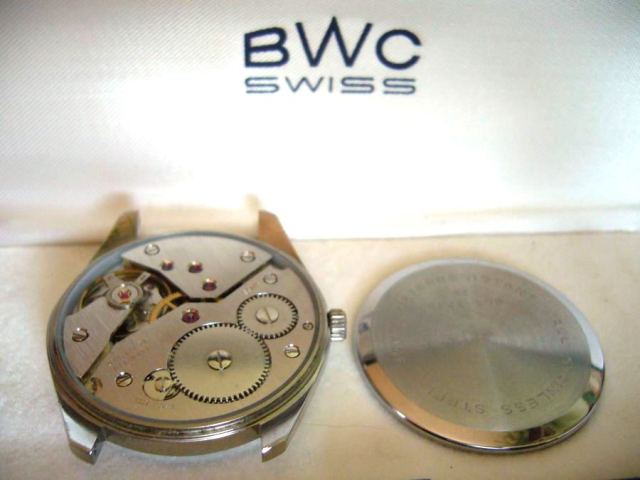

horal Odesláno 23. září 2014 Nahlásit Odesláno 23. září 2014 (upraveno) Cigi, v těch tzv. velkých BWC je opravdu klasika Unitas 6498...měl jsem troje.- před pár lety tady docela frčely, krásně nahlas tikaly.Jsem našel obrázek kalibru v pouzdře.Zdroj bohužel nemám. mé milé už nemaje Upraveno 23. září 2014 uživatelem horal

jankoxxx Odesláno 23. září 2014 Autor Nahlásit Odesláno 23. září 2014 inac, ja som nasiel tieto a mali by mat 40 alebo 41mm

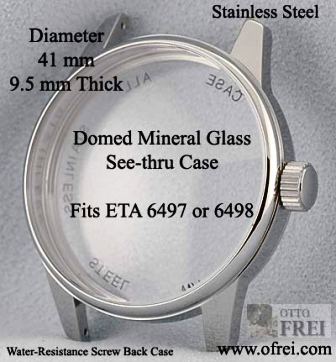

horal Odesláno 23. září 2014 Nahlásit Odesláno 23. září 2014 (upraveno) Jsem ještě našel tohle:http://www.ofrei.com/page1494.html Upraveno 23. září 2014 uživatelem horal
