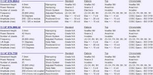

Georgeisin Odesláno 29. ledna 2015 Autor Nahlásit Odesláno 29. ledna 2015 (upraveno) Jo, máš recht. Těžko je ale Certina zregulovala na +20, tomu nevěřím. Prostě mu odchylka lítá, jak sou nový. Blbě je položí nebo masturbuje pod jiným úhlem a hle, hodinky ustřelí . Např. 2824 v provedení Standard Positional error Max +/- 30s/d Kdežto 2824 v provedení Elabore Positional error Max +/- 20s/d TOP má 15s. Na dně toho článku je pěkná tabulka. Na Miyotu jsem ji nenašel. http://www.asthewatchturns.com/?page_id=112 Upraveno 29. ledna 2015 uživatelem Georgeisin
