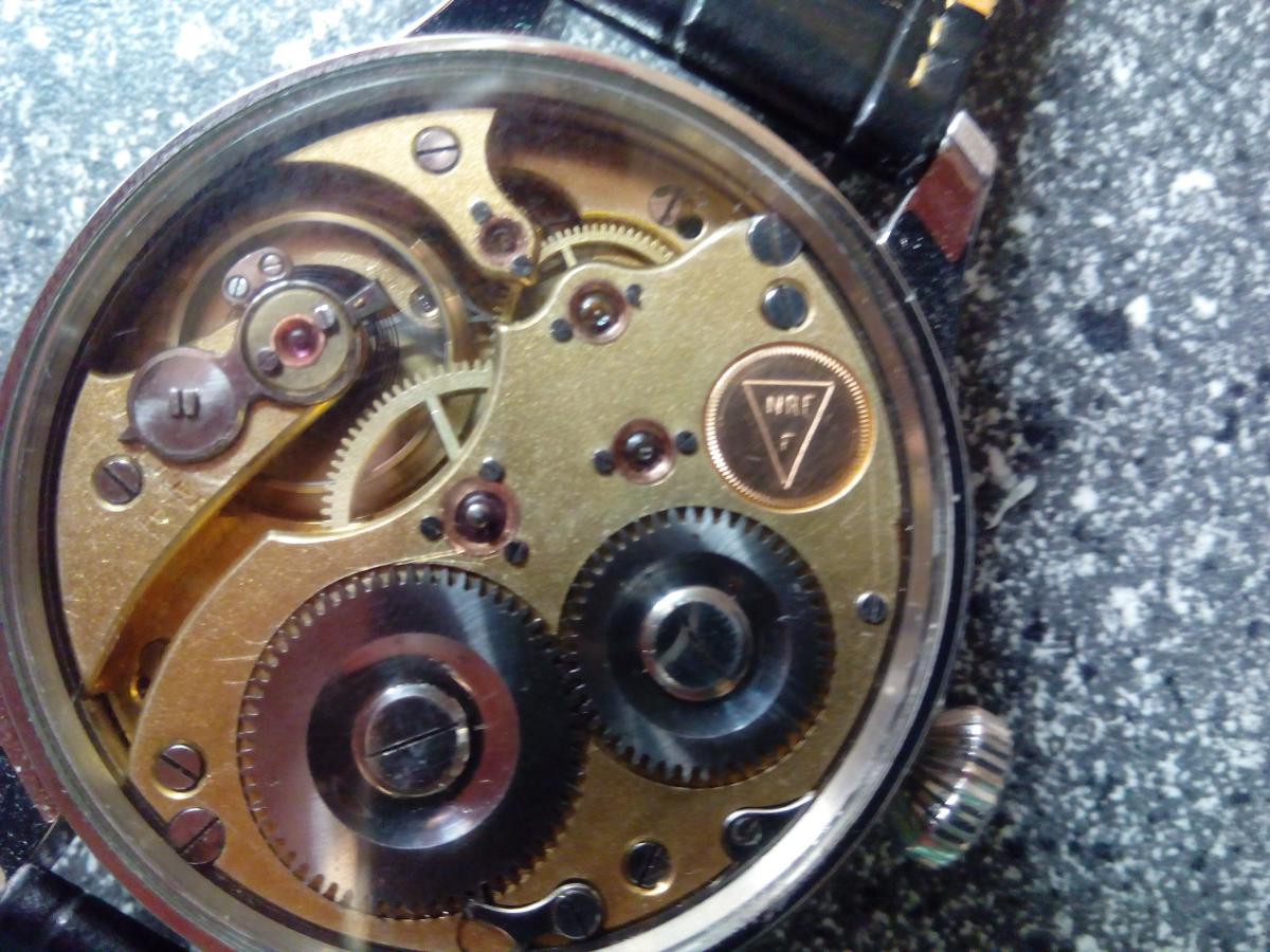

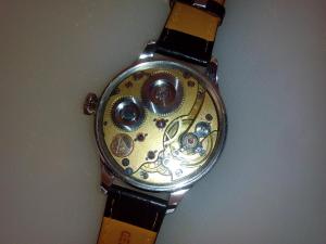

hujer Odesláno 27. prosince 2015 Autor Nahlásit Odesláno 27. prosince 2015 Tak a je to. Mám je doma. Po dlouhém přemýšlení a zhodnocení mých schopností, jsem si pořídil předělávky již hotové z Polska. Stydím se, ale je to tak. A i přesto mám z nich radost. Jsou bez značky na ciferníku. Na strojku je vidět v trojúhelníku nápis NRF. Podaří-li se mi vložit fotky - uvidíte. Zatím si nejsem jist, zda se soubor nahrál. Jinak nic bližšího jsem o strojku na netu nevygooglil. Prosil bych nějaké info, pokud někdo o této firmě něco ví. Prodejce uvádí, že jde o strojek z kapesních hodinek, okolo roku 1900.Má mikroregulaci asi. Takový způsob seřizování setrvačky jsem doposud neviděl. Netuším, zda jde o kvalitní strojek, či průměr nebo totál sr..čku. Seřizování ruček se děje páčkou. Smaltovaný cif. bez sebemenšího poškození. Krásně jdou, ikdyž se hodně předbíhaly, pomalu se daří je seřizovat. Byly nastaveny hodně do plusu, nechápu proč. Trošičku jsem přimázl setrvačku - chod se zvýraznil a má jasný hlasitý projev. Jinak ostatní kolečka jsou namazána. Nejsem si jist, zda jsou ručky původní, ale proti světlu mají jistou patinu a na nové to nevypadá. Jen jsem zklamán z natahování. Korunka jde šíleně těžko, ale to už mě tu někdo varoval, že to tak bývá. Pouzdro je nerez, krásné, průměr 48mm a na ruce to nevypadá zas tak velké, přestože mám celkem úzké zápěstí. Celkově jsem mile překvapen a spokojen.
hujer Odesláno 27. prosince 2015 Autor Nahlásit Odesláno 27. prosince 2015 Tak nic. Zítra musím zkusit ty fotky. Fotka má 2,67 Mb. Možná proto mi to nebere. Nevím jak změnit velikost.
Karlos Odesláno 27. prosince 2015 Nahlásit Odesláno 27. prosince 2015 (upraveno) Jsem zvědavý a těším se na tvůj výběr.A k focení: Každý, opravdu úplně každý digit. foťák i fotící mobil umožňuje před focením v menu zvolit požadovanou velikost/rozlišení fotky. Pro mnoho lidí je při focení jedinou dovedností stisknout tlačítko spouště, případně ukázat prstem na displej. Přitom s počítačem pracovat dovedou, internet používají (kde jde ihned najít radu/postup téměř na cokoliv). Tohle já moc nechápu. Ed: s tím mazáním, teda pokud s tím nemáš zkušenosti, asi bych to svěřil hodináři. I když je strojek viditelně mazaný, tak prodejce byl jistě taky, tak bych nechal celý strojek u hodináře vyčistit a správně promazat. Těch pár stovek stojí za tu jistotu, že strojek šlape jak má, nemelou se v něm nečistoty a nepůjde třeba zítra zase jinak. Upraveno 27. prosince 2015 uživatelem Karlos
Karlos Odesláno 27. prosince 2015 Nahlásit Odesláno 27. prosince 2015 http://www.mikrolisk.de/show.php?site=280&letter=N&searchWhere=trademark&searchMode=exact&id=14#sucheMarker
hujer Odesláno 28. prosince 2015 Autor Nahlásit Odesláno 28. prosince 2015 tak zde pár fotek. Jinak včera jsem prohlížel ten mikrolisk. Samozřejmě jsem nic nenašel , přehlédl jsem to. Ale díky Karlosi, je to tam.

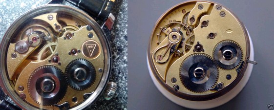

Karlos Odesláno 29. prosince 2015 Nahlásit Odesláno 29. prosince 2015 Moc hezké hodinky, ať ti dělají radost.Strojek vypadá krásně a zajímavě. A evidentně se výrobce hodně inspiroval u IWC, přikládám srovnání.
hujer Odesláno 30. prosince 2015 Autor Nahlásit Odesláno 30. prosince 2015 Je tak to jsem rad, ze se libi. A radost tu z nich mam. Akorat je nemuzu mit v noci na ruce nebo u postele. Zene vadi jejich hlasity tikot. Jinak trosku me mrzi, ze natahovaci kolecka chytaji rez. Nevim jak se ji zbavit. Mechanicky moc nechci - byly by videt vrypy ci stopy po brouseni. Nebo vymontovat kolecka a ponorit do odrezovace?
Karlos Odesláno 30. prosince 2015 Nahlásit Odesláno 30. prosince 2015 (upraveno) To hlasitý tikání je na takových strojcích jedna z nejlepších věcí. Pořádný stroj musí dělat pořádný hluk A jestli jsou tam stopy rzi, tak se bojím, že jinak než mechanicky se jich nezbavíš. Prostě přebrousit a udělat novou povrchovou úpravu.Jestli se do toho budeš pouštět a soukolí sundávat, tak nejdřív pomalu vypustit péro a pak teprve odšroubovat. A samozřejmě opatrně, na tom menším kole může být levý závit, nevím. Asi bych broušení a leštění nejdřív natrénoval na jiných kolech.Jak funguje ta zvláštní regulace setrvačky? Mrkni do Vintage sekce jak Jeronimo renovuje pouzdra. Třeba by ti ta kolečka přebrousil. Upraveno 30. prosince 2015 uživatelem Karlos
