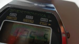

bleriot11 Odesláno 5. února 2019 Nahlásit Odesláno 5. února 2019 Vůbec neplevelíš,to jsou důležitý informace.Už jsem na ni koukal,ale nakonec ji nevzal.Tak až bude, jdu do ní. Ještě poznatek k těm posledním pětkovým elektronikám,nahoře na displeji svítí čárka(jako dole u dní).Přes den je vpravo a po půlnoci se změnou data skočí ona čárka vlevo.nevím zda je to funkce,či závada?Ale vzhledem k tomu,že v jiných mám stejný modul a ty ukazují 24hodinový čas,tak to asi bude funkce den/noc
bleriot11 Odesláno 5. února 2019 Nahlásit Odesláno 5. února 2019 (upraveno) Blbá fotka,ale snad je čárka nad tou pětkou vidět. Upraveno 5. února 2019 uživatelem bleriot11
