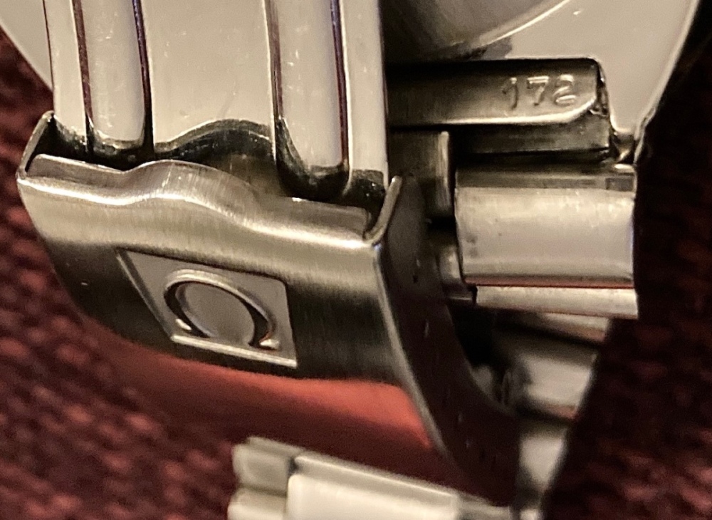

Piplík Odesláno 23. února 2024 Nahlásit Odesláno 23. února 2024 Dneska jsem vytáhl Big Blue, abych se podíval jakou mám sponu na tahu 1162, který se mi na hodinkách nosí velmi dobře. Mám jej značený jako 1162/172 (to netuším co ta 172 označuje). Jinak logo mám zapuštěné do spony. Nevystupuje z ní jako na těch vašich starších referencích. Obsah je dostupný pouze registrovaným uživatelům. Registrace na Chronomag Fórum je zdarma. Pokud již registraci máte, přihlaste se, prosím. Obsah je dostupný pouze registrovaným uživatelům. Registrace na Chronomag Fórum je zdarma. Pokud již registraci máte, přihlaste se, prosím.
malda Odesláno 23. února 2024 Autor Nahlásit Odesláno 23. února 2024 To máš v pořádku. Ta číslovka 172 je kód pro šířku koncovek. 172 (nevím, proč zrovna toto číslo) značí šířku 22 mm. Někdy se to psalo tak, jak to máš ty, to znamená obě čísla oddělené lomítkem na sponu, někdy se na sponu psala jen reference tahu a reference šířky přímo na koncovky. Tak to mám třeba na tahu 1162 pro Ploprof. Ten má pro změnu koncovky značené 162, což je kód pro šířku 24 mm.
Piplík Odesláno 23. února 2024 Nahlásit Odesláno 23. února 2024 před 2 hodinami, malda napsal: To máš v pořádku. Ta číslovka 172 je kód pro šířku koncovek. 172 (nevím, proč zrovna toto číslo) značí šířku 22 mm. Někdy se to psalo tak, jak to máš ty, to znamená obě čísla oddělené lomítkem na sponu, někdy se na sponu psala jen reference tahu a reference šířky přímo na koncovky. Tak to mám třeba na tahu 1162 pro Ploprof. Ten má pro změnu koncovky značené 162, což je kód pro šířku 24 mm. Díky za informace. Jsi naše studnice vědomostí
Seamaster Odesláno 23. února 2024 Nahlásit Odesláno 23. února 2024 Mam za to, ze to cislo endlinku je na spone jen u tahu, kde je endlink nedilnou soucasti tahu. Tam kde je endlik samostatny, je na spone jen kod tahu.
Dzos Odesláno 23. února 2024 Nahlásit Odesláno 23. února 2024 Ono je to asi složitější. Např. nejstarší tahy 1162 s koncovkou 172 čislo endlinku na sponě nemají. To až pozdější verze. A ještě pozdější mají značení 1162/1/172. A úplně nejnovější mají značení vypalované laserem místo původní ražby a opět značeno jen 1162/172. Zajímavé info k těmto tahům zde. https://omegaforums.net/threads/from-7077-to-1171-18-vintage-seamaster-and-speedmaster-bracelets.45883/ A tady celý seznam odpovídajících tahů k referencím. https://omegaforums.net/threads/case-bracelet-endpiece-list.81618/#post-1045310
malda Odesláno 23. února 2024 Autor Nahlásit Odesláno 23. února 2024 Před hodinou, Seamaster napsal: Mam za to, ze to cislo endlinku je na spone jen u tahu, kde je endlink nedilnou soucasti tahu. Tam kde je endlik samostatny, je na spone jen kod tahu. To by dávalo smysl, ale proč pak tahy 1162 na ploprof mají čísla koncovek přímo na nich? Přitom jsou to univerzální koncovky. Díky za odkazy, Dzosi. Řekl bych, že ten, kdo tam dal ten seznam Speedmaster/Seamaster tahů, věděl, co píše. Ani jsem netušil, že toho bylo tolik.
M-72 Odesláno 24. února 2024 Nahlásit Odesláno 24. února 2024 V 23. 2. 2024 v 17:12, Dzos napsal: Ono je to asi složitější. Např. nejstarší tahy 1162 s koncovkou 172 čislo endlinku na sponě nemají. To až pozdější verze. A ještě pozdější mají značení 1162/1/172. A úplně nejnovější mají značení vypalované laserem místo původní ražby a opět značeno jen 1162/172. Hodím sem fotky mého náramku 1162 z flightmasterů 145026. Obsah je dostupný pouze registrovaným uživatelům. Registrace na Chronomag Fórum je zdarma. Pokud již registraci máte, přihlaste se, prosím. Obsah je dostupný pouze registrovaným uživatelům. Registrace na Chronomag Fórum je zdarma. Pokud již registraci máte, přihlaste se, prosím. Obsah je dostupný pouze registrovaným uživatelům. Registrace na Chronomag Fórum je zdarma. Pokud již registraci máte, přihlaste se, prosím.
