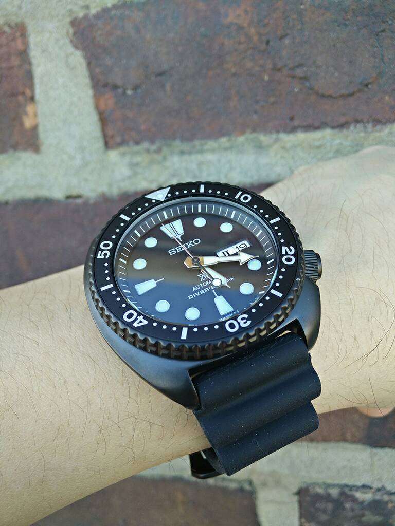

petr_cha Odesláno 24. dubna 2016 Nahlásit Odesláno 24. dubna 2016 (upraveno) Jak se pozna nova legenda ? .... Ze uz se rozjela kola modifikaci.... :-) Fotky z wus, původem od Harolda, co si rika Yobokies, a Ninja Turtle... :-) Akorat tam teda mohli dat jeste cerny datovy venec.. Upraveno 24. dubna 2016 uživatelem petr_cha
villain83 Odesláno 24. dubna 2016 Nahlásit Odesláno 24. dubna 2016 Ja jsem tuhle PVD upravu zvazoval na SKX, ale nejak k tomu nedoslo ...

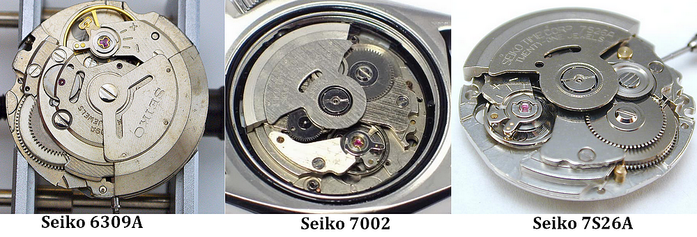

lucid Odesláno 26. dubna 2016 Nahlásit Odesláno 26. dubna 2016 V 26. 4. 2016 v 19:53, Sacíbagr napsal: ...limitka PADI mne bere, kalibr nákup ale zabrzdil.jj, koupit původní strojek 6309, vrazit ho tam a ten nový prodat
villain83 Odesláno 26. dubna 2016 Nahlásit Odesláno 26. dubna 2016 V 26. 4. 2016 v 20:51, lucid napsal: jj, koupit původní strojek 6309, vrazit ho tam a ten nový prodat Tohle me taky napadlo, ale asi by to byla kravina, vrtat do novejch hodinek, nicmene puvodni kalibr by byl asi bez debat vetsi drzak, nez ten soucasnej...
lucid Odesláno 26. dubna 2016 Nahlásit Odesláno 26. dubna 2016 (upraveno) V 26. 4. 2016 v 20:54, villain83 napsal: Tohle me taky napadlo, ale asi by to byla kravina, vrtat do novejch hodinek, nicmene puvodni kalibr by byl asi bez debat vetsi drzak, nez ten soucasnej...Kravina ani ne, nestandardní rozhodně. Jediný "bonusy" strojku jsou hacking a manuální nátah, a to ještě diskutabilní: pokud jdou hodinky přesně, nepotřebuji k jejich seřizování hacking. Když hodinky nenosím a potřebuji natáhnout, tak používám pseudohacking. Manuální nátah? Ten se u automatů doporučuje používat nikoli k natahování hodinek, ale primárně k jejich rozběhu. Mám zkušenost, že automaty s ručním nátahem se ale i po natažení rozběhnou až když s nimi máchnu, sice jednou, ale přeci. První tři roky ty nové strojky poběží perfektně, za další tři pak budou potřebovat generálku: osobní zkušenost z řady strojků vycházejících z kalibru 7Sxx. Upraveno 26. dubna 2016 uživatelem lucid
villain83 Odesláno 26. dubna 2016 Nahlásit Odesláno 26. dubna 2016 V 26. 4. 2016 v 21:08, lucid napsal: Kravina ani ne, nestandardní rozhodně. Jediný "bonusy" strojku jsou hacking a manuální nátah, a to ještě diskutabilní: pokud jdou hodinky přesně, nepotřebuji k jejich seřizování hacking. Když hodinky nenosím a potřebuji natáhnout, tak používám pseudohacking. Manuální nátah? Ten se u automatů doporučuje používat nikoli k natahování hodinek, ale primárně k jejich rozběhu. Mám zkušenost, že automaty s ručním nátahem se ale i po natažení rozběhnou až když s nimi máchnu, sice jednou, ale přeci. První tři roky ty nové strojky poběží perfektně, za další tři pak budou potřebovat generálku: osobní zkušenost z řady strojků vycházejících z kalibru 7Sxx.No prave proto pisu, ze ve finale bude starej kalibr ve vsech ohledech lepsi a asi se nepletu...
xmikes Odesláno 26. dubna 2016 Nahlásit Odesláno 26. dubna 2016 Já mám teda jen jeden 7s ale zatím na generálku nevypadá. U kolika strojů a jaké problémy jsi měl?
Daemonultimate Odesláno 27. dubna 2016 Nahlásit Odesláno 27. dubna 2016 (upraveno) Kdo se bojí nesmí do lesa, co už chcete v těhle cenách jinýho kupovat, Seiko postupně starý strojky vyřadí ze všech modelů, hodinky s Etou za tuhle cenu stojej taky za bačkoru a od tý doby co mi v krámě nabízeli JLC za cenu kolem 250 a nefungovala datumka nevěřim ani tomu, že je kvalita daná cenou. Klidně jim ten servis po třech letech dopřeju i když je to jen dohad. A klidně jim dopřeju celej novej strojek, když to bude potřeba. Upraveno 27. dubna 2016 uživatelem Daemonultimate
123 Odesláno 27. dubna 2016 Nahlásit Odesláno 27. dubna 2016 Taky si myslím že to nebude taková tragedie, ono to bědování souvisí se vztahem k vintage krásné staré stroje - co je nové to je horší, chápu.Nebo spíše se jedná o takzvané "načtené" zkušenosti, myslím takové jako když v roce 2010 někdo popsal a vyfotil stržený závit krčku korunky MM300 a po pár letech z toho byl urban legend typu MM300 mají problém s korunkama
JaRooN Odesláno 27. dubna 2016 Nahlásit Odesláno 27. dubna 2016 Zrovna u Lucida bych přenesenou zkušenost nepředpokládal. Prošli mu rukama stovky hodinek značky Seiko a desítky jich nechával servisovat. Mnoha vintážním hodinkám této značky přinavrátil krásu a funkčnost.U mě je těch zkušeností teda méně, zatím těch hodinek Seiko byly jen desítky, ale potvrzuji bez výhrad jeho zkušenost.Strojky 6309 a další z řady 6xxx jsou nesmrtelné. Řada 7xxx u vintážek (7002, 7009...) - to ještě jde, ale je to řádově horší. A nové strojky 7Sxx jsou kvalitou zase někde jinde - bohužel.Můj hodinář vždy kouká, co mu nesu. Pokud 6309, tak se tetelí. Pokud 7002, tak prý "jo, to jde"... Ale pokud 7S26, tak kroutí nosem a moc se mu do toho nechce. Je to prý hlavně o tom, jak a kdy jsou tyto strojky vyráběny.6309 - spousta ruční práce, jednotlivé díly poctivě vyráběny a kontrolovány.7002 - začátky automatizace - část dílu ještě poctivě vyrobena, část lisována, automatické skládání, namátková kontrola...7S26 - plně automatizována výroba - většina dílů lisována, automatická kompletace, automatizovaná kontrola, lidský faktor do výroby téměř nezasahuje a je to znát...
lucid Odesláno 27. dubna 2016 Nahlásit Odesláno 27. dubna 2016 (upraveno) V 26. 4. 2016 v 21:29, xmikes napsal: Já mám teda jen jeden 7s ale zatím na generálku nevypadá. U kolika strojů a jaké problémy jsi měl?Tak nesmíš si představit, že po třech letech Ti najednou přestanou jít nebo se po jejich otevření vysypou součástky. Několik let běží OK se standardní vychytanou odchylkou a pak zjistíš, že je ta odchylka najednou větší, v řádu pár desítek sekund a zmenší se Ti i rezerva nátahu. Spousta lidí to neřeší a hodinky si vždy jednou za několik dnů poštelují. Pokud Tě ale bude štvát, že i přes nejrůznější odkládání se odchylka zvyšuje, pošleš je k hodináři, ten je dá povozit na kolotoči a na něm zjistí, že amplituda setrvačky je velice nízká, což je většinou způsobeno zaneseným soukolím, takže Ti doporučí generálku strojku, tzn. komplet jeho rozborku, vyčištění, promazání a zpětné složení. Příčinou není, že by ses k nim choval jako dobytek, ale kvalita použitých součástek, které jdou do háje mnohem dříve než ty starší. Někde tady jsem to už psal: měl jsem např. dva modely sushi: jeden model z r. 1969, druhý pak jejich reedice z r. 1997, oboje hodinky ve vizuálně perfektním stavu. Zatímco ty z r. 1997 na generálku musely bez pardonu, ty z r. 1969 neměly problém a šly na ni jen preventivně. A nejedná se o výjimečný příklad: na základě zkušenosti odhaduji, že tak sedm strojků z deseti má či bude mít podobný problém, a to si myslím, že jim ještě nadržuji. V 27. 4. 2016 v 5:22, 123 napsal: Taky si myslím že to nebude taková tragedie, ono to bědování souvisí se vztahem k vintage krásné staré stroje - co je nové to je horší, chápu.Nebo spíše se jedná o takzvané "načtené" zkušenosti, myslím takové jako když v roce 2010 někdo popsal a vyfotil stržený závit krčku korunky MM300 a po pár letech z toho byl urban legend typu MM300 mají problém s korunkama Nevím kolik máš zkušeností s těmito strojky ty, ale podle Tvé reakce usuzuji, že zcela zanedbatelné. Já mám Seiko rád a neměnil bych. Nicméně mi rukama prošla hezká řádka desítek hodinek jak s novějšími kalibry 7Sxx a jejich klony, tak i vintážními strojky a ten výsledek je celkem jasný. Nedávno mi volal hodinář s tím, zda bych mu podle označení mohl určit, zda hodinky s kalibrem 7S26 byly vyrobeny v r. 2002 nebo 2012, protože ty mrchy tam už má potřetí a jejich majitel je běsný. Vyrobeny byly v r. 2012. Samozřejmě, staré strojky jsou dnes opotřebované, špatně se na ně shání náhradní díly apod,., ale když byly nové, pak je jen těžko něco překonávalo ? asi na způsob naší Tatry V3S, vydržely všechno. Upraveno 27. dubna 2016 uživatelem lucid
123 Odesláno 27. dubna 2016 Nahlásit Odesláno 27. dubna 2016 (upraveno) V 27. 4. 2016 v 6:43, lucid napsal: Nevím kolik máš zkušeností s těmito strojky ty, ale podle Tvé reakce usuzuji, že zcela zanedbatelné...Pokud dokážeš udělat závěr o mých zkušenostech ze dvou obecných vět, klobouk dólu, ale přesně to odpovídá tomu o čem se tady rozepisuješ edit:to s tou vejtřaskou tos taky trefil.. A není v těch hodinkách nakonec taky "kurvítko"Protože jedna paní na pavlači povídala že jí stará pračka vydržela 20let a když jí klekla tak pan opravář jí řekl že ty nové stojí za hovno tak jako všechno, a je to pravda že jo. Ty opraváři sou pomalu horší jak ty nové věci Upraveno 27. dubna 2016 uživatelem 123
