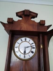

Docki Odesláno 7. května 2016 Nahlásit Odesláno 7. května 2016 Zdravím, dostal sem staré pendlovky a chtěl bych je nechat zrenovovat od někoho kdo se tomu profesionálně věnuje. Nejlépe Jižní morava. Dřevěná skříň by pro jistotu chtěla zbavit červotoče a obnovit povrchovou úpravu. Strojek má údajně strhané péro. Najde se někdo a na kolik by taková práce cca vyšla? Obsah je dostupný pouze registrovaným uživatelům. Registrace na Chronomag Fórum je zdarma. Pokud již registraci máte, přihlaste se, prosím.
Jiří9 Odesláno 7. května 2016 Nahlásit Odesláno 7. května 2016 Stroj bych Ti udělal ale bednuu bych Ti akorát mohl vyčistit . Jirka
lorch Odesláno 7. května 2016 Nahlásit Odesláno 7. května 2016 Ještě by to chtělo vyměnit ručičky, tyhle nejsou původní.Cenu za opravu stroje ti takhle dopředu podle fotky nikdo neřekne, jestli to má prasklé péro.A jestli to jsou opravdu pérovky, tak tam pravděpodobně bylo i jiné kyvadlo.
Jiří9 Odesláno 8. května 2016 Nahlásit Odesláno 8. května 2016 (upraveno) No jo to jsem si nevšimnul na první nezvětšený pohled. Ručky tam jsou s kuchyňských hodin. A celé hodny vypadají spíš jako závažovky . Ale kdo ví Chtělo by to lepší fotky . J. Upraveno 8. května 2016 uživatelem Jiří9

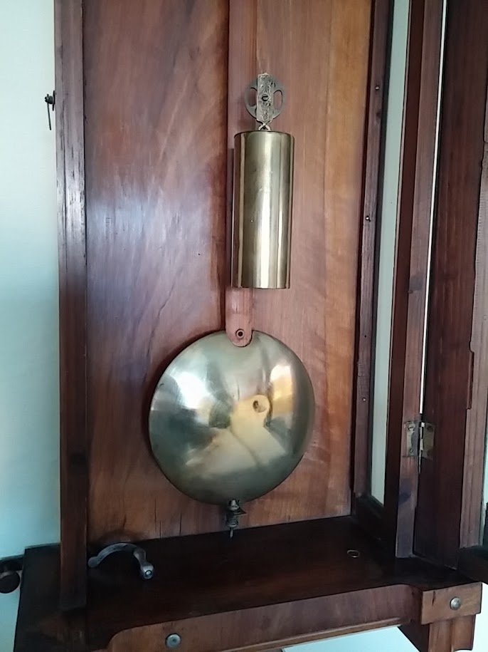

Docki Odesláno 8. května 2016 Autor Nahlásit Odesláno 8. května 2016 Omlouvam se vsem hodinarum, a v hodinach se vubec nevyznam. Vsechny odpovedi i zaporne jsou pro me velkym prinosem. Historii techto hodin moc neznam. Zavazi mam - 2 mosazne valce. A tusim ze ta skrinka k tomu strojku nepatri. Nad cifernikem je cosi s napisem Trumph, nebo tak nejak.
Jiří9 Odesláno 8. května 2016 Nahlásit Odesláno 8. května 2016 Kdoví jestli tam není namontovaný kdoví jaký stroj . To chce detailnější foto . Protože když tam jsou k tomu závaží, nemůže tam být prasklé pero. A naopak. I když, už jsem taky viděl Čínské pérovky, co měli jako dekoraci závaží. Jirka
lorch Odesláno 8. května 2016 Nahlásit Odesláno 8. května 2016 Nestraš, vždyt to jsou ty nejobyčejnější závažovky, to poznáš i podle týhle fotky, akorát tě zmátl tím praským perem. Takže potom kyvadlo OK, skříň OK, ručičky špatné, go stroje plus výměna ručiček cca do 2000 Kč,GO skříně cca 2000 - 3000 Kč, záleží co na ní budeš chtít všechno udělat. Hlavně to nedávej nějakému amatérovi, ale někomu kdo už pendlovky někdy viděl, nebo ti to akorát zbastlí.
bohus76 Odesláno 8. května 2016 Nahlásit Odesláno 8. května 2016 (upraveno) Kdoví jestli tam není namontovaný kdoví jaký stroj . To chce detailnější foto . Protože když tam jsou k tomu závaží, nemůže tam být prasklé pero. A naopak. I když, už jsem taky viděl Čínské pérovky, co měli jako dekoraci závaží. JirkaŽe by došla baterka ? :-)Konec srandy_Se domluv s Jirkou 9 a máš po problému. Upraveno 8. května 2016 uživatelem bohus76
Docki Odesláno 8. května 2016 Autor Nahlásit Odesláno 8. května 2016 Obsah je dostupný pouze registrovaným uživatelům. Registrace na Chronomag Fórum je zdarma. Pokud již registraci máte, přihlaste se, prosím. Obsah je dostupný pouze registrovaným uživatelům. Registrace na Chronomag Fórum je zdarma. Pokud již registraci máte, přihlaste se, prosím. Obsah je dostupný pouze registrovaným uživatelům. Registrace na Chronomag Fórum je zdarma. Pokud již registraci máte, přihlaste se, prosím. Obsah je dostupný pouze registrovaným uživatelům. Registrace na Chronomag Fórum je zdarma. Pokud již registraci máte, přihlaste se, prosím.
lorch Odesláno 8. května 2016 Nahlásit Odesláno 8. května 2016 Jo, ty jsou v pohodě, jen ty ručičky jsou vyměněný, jinak to bude OK, vyčistit, udělat všechno co je prochozený a zase budou 20 let běhat.
