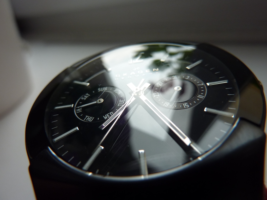

Horhe Odesláno 18. června 2010 Nahlásit Odesláno 18. června 2010 Tak pokračování, tentokráte na minerálu. Tohle byly hodinky, kvůli kterejm jsem se dostal na chronomag. Koupil jsem si tyhle za tenkrát strašný peníze 7k, a tahal jsem je všude a dost rasil. Tak jsem přišel sem a hledal něco na lítačku a dopadlo to tak jak to dopadlo.Minerální sklíčko je dost poškrábaný, takže nemá cenu se zaměřovat na jedno konkrétní místo a drhnu to celý. Jelikož jsem marod a po dvaceti minutách jsem spocenej jak myš, tak na už dneska prdim a bude to na etapy. Každopádně po tý chvíli jemný škrábance zmizely, ale ta spousta ďůlků zůstává.Pokračování až mi bude líp.
Horhe Odesláno 19. června 2010 Nahlásit Odesláno 19. června 2010 Tak hotovo, závěr takovej, že minerál vyleštit jde. Chce to čas a sílu, ale jde to. Dle mého názoru s Dremlem by to šlo jedna radost. Ručně jsem se zbavil jemnejch škrábanců, důlky zůstaly. Hrozně špatně se to fotí, jelikož je to opravdu miniaturní.
